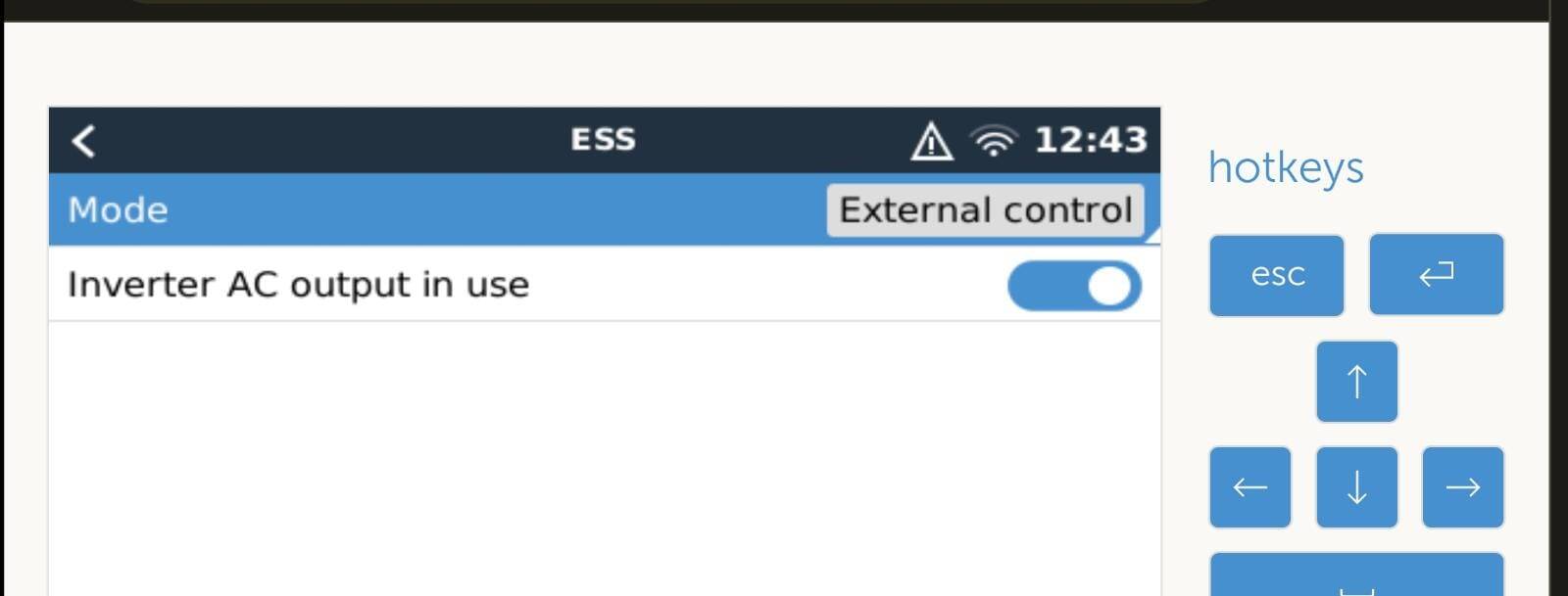

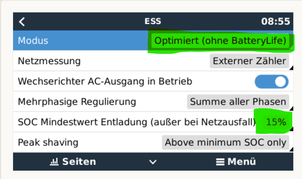

@shadowblues ich nutze ebenfalls MODE3 zur Reduzierung der WR Leistung auf 50% bei 50% SoC,
aber das untere AKKU Limit, über MODE3 zu steuern, nein, hier nutze ich das vorhandene untere SoC Limit über ESS#1, weil bereits sauber implementiert
so, und nun bin ich an dem Punkt aus deinem Post#1 angekommen, wo eben das System nicht mehr "klassisch" ist :wink:
@helge Von den Komponenten ist es schon klassisch, von der Steuerung ggf. nicht.
Wie nutzt Du ESS#1 zur unteren Abschaltung aber ansonsten Mode3? So wie ich gelesen habe, übergeht Mode 3 die eingestellten Schranken und man kann sowohl mit höheren Strömen laden und entladen, wie eben auch tiefer entladen. Referenz muss ich nachher mal suchen.
@shadowblues bei mir steuert IObroker die Kommunikation zwischen allen Dingen. auch nicht gewöhnlich. die Leistungsbeschränkung ist ein Teil der Akku-Schutz-Regelung (im Volksmund "BMS")
MaxInverterPower = ModBus-Register 2704 (Mode3)

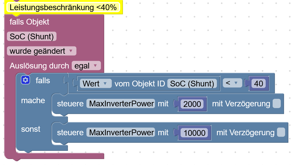

<block type="comment" id="n
hcBHNbn?0z[:(}Rji[">
<field name="COMMENT">Leistungsbeschränkung &lt;40%</field>
<next>
<block type="on" id="{FgOO1eEOsN(8[00j?fJ">
<field name="OID">modbus.0.inputRegisters.239.SoC_(Shunt)</field>
<field name="CONDITION">ne</field>
<field name="ACK_CONDITION"></field>
<statement name="STATEMENT">
<block type="controls_if" id="Ohqj{vf3g?i;qC@tOz8z">
<mutation else="1"></mutation>
<value name="IF0">
<block type="logic_compare" id="Y,)]vu4sPIAsB_zM_:K1">
<field name="OP">LT</field>
<value name="A">
<block type="get_value" id="!rab5(PS+iIJ1lnQ{/s/">
<field name="ATTR">val</field>
</block>
</value>
<value name="B">
<block type="math_number" id="2dmf.RX{@wz73=ojH-0E">
<field name="NUM">40</field>
</block>
</value>
</block>
</value>
<statement name="DO0">
<block type="control" id="!hWwNYmF~cZrUKyGE$(9">
<mutation xmlns="XHTML namespace" delay_input="false"></mutation>
<field name="OID">modbus.0.holdingRegisters.100.MaxInverterPower</field>
<field name="WITH_DELAY">FALSE</field>
<value name="VALUE">
<block type="math_number" id="P::OWqj4Tu72B9h{M]9S">
<field name="NUM">2000</field>

und ESS#1 ist das hier:
die untere Grenze ist ebenfalls per ModBus - Adresse 2901 änderbar

Denn Mode 3 zeigt bei mir im ESS Menü eine ganz andere Anzeige - siehe Bild.
Da sind die ganzen Regeln meiner Meinung nach ausser Kraft gesetzt. Und Mode 1/2 kann ich nicht fahren, da ich die Nullpunktregelung nicht nutzen kann.
