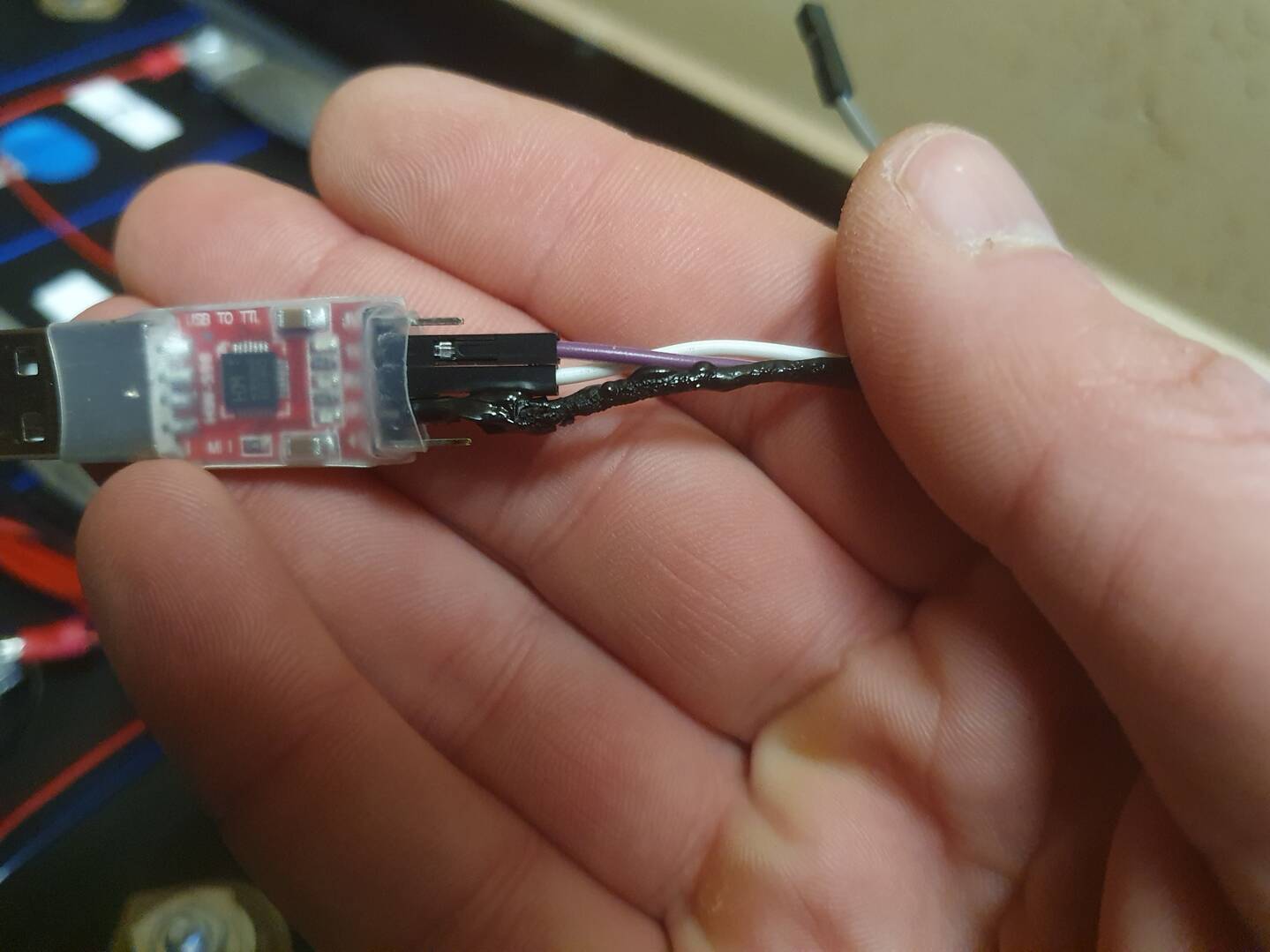

Habe eben meinen neuen FT232 mit Isolator angesteckt. Dabei ist mir mein seit 25.02.2023 im Betrieb befindlicher FT232 ohne Isolator negativ aufgefallen.
Er hat immer funktioniert und ist korrekt angesteckt. TX, RX und GND.
GND ist allerdings völlig verschmort.
Warum ist das passiert? Wird genau dieses Problem durch den Isolator gelöst?
BTW: Ich habe noch Exemplare der isolierten Variante.
Sieht stark danach aus, als ob über das Drähtchen mal ein Strom geflossen ist, für welches es nicht ausgelegt ist.
Kannst ja mal - wenn kein Strom vom/zum Akku fliesst! - Minus abhängen und durchmessen, ob die Minus-Verbindung auf diesem Weg trotzdem weiterbesteht. Höchstwahrscheinlich wird's das sein und genau dieses Problem wird mit einem galvanisch getrennten Adapter gelöst.
@bibliothecus, oh, da hat wohl das BMS den Minus getrennt und deine Masseleitung als Ersatz genommen...Glück gehabt.
Der isolator sollte genau dies verhindern, musst aber mal messen, ob wirklich keine Verbindung von GND besteht...

Ja genau, dass kannst du so machen. Nur dann könnte dir passieren, was mir passiert ist (siehe Bild weiter oben).
Kaufe dir lieber die isolierte Variante um Schäden zu vermeiden und Gefahren zu minimieren.
