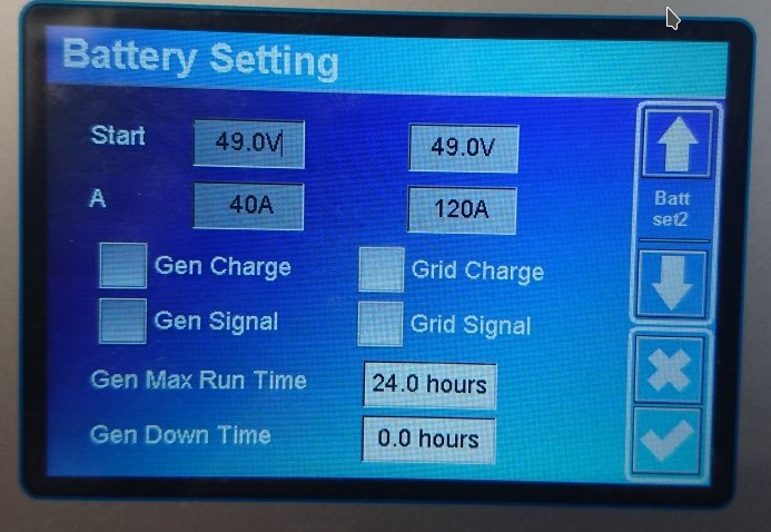

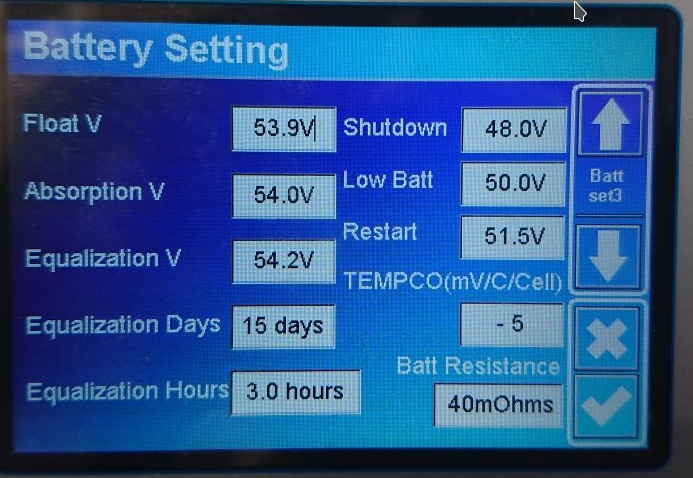

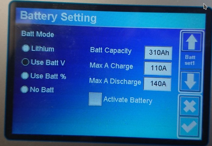

Meine PV-Anlage: Deye Hybrid 12K, Batterie 16s 302Ah. JK-BMS 24s, 42 Module Ja-Solar 410Wp
Meine Einstellungen am Deye sind hier:
​ Link entfernt
​Der Inverter wurde inzwischen mit der aktuellsten Firmware ausgestattet.
​Um die fehlende Kommunikation zwischen dem Deye und dem JK-BMS zu ermöglichen habe ich von einem github-Codeentwickler ein fertiges Plug and Play Gerät auf ESP-Basis gekauft.
Damit das Gerät kommunizieren kann ist in den Batterieeinstellungen Lithium und Mode 00 einzustellen.
​Das Interface funktioniert ganz gut und man kann sich Daten der Batterie und die Arbeit des Gerätes über eine Webseite betrachten.
ABER, wenn im Lithiummode 100% SoC erreicht sind, fährt der Solarstrom auf Null oder nahezu Null und LOAD wird aus der Batterie gespeist. Schalte ich dann wieder auf Voltage wird sofort wieder Solarstrom für Load und Batterie erzeugt.
​Der Code-Entwickler hat seine Daten geprüft und meint, dass es nicht an seinem Gerät läge.
​Ich solle mal alle Einstellung überprüfen und ggf. auch den DEYE Support anfragen.
​An den Einstellungen finde ich nichts unpassendes.
​Kennt jemand ein solches Problem oder hat davon gehört?
Kennt jemand Lösungen.
​Könntet ihr mal eure Ansichten zu den Einstellung mitteilen bitte.

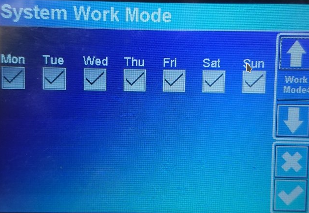

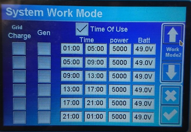

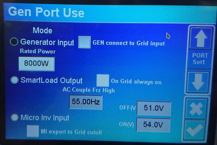

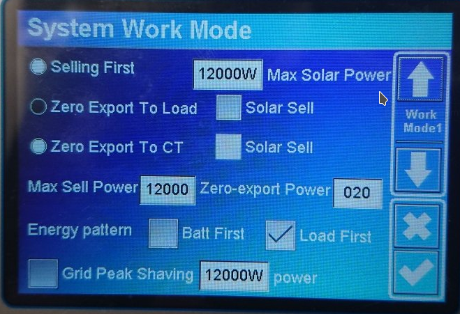

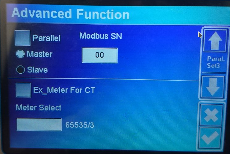

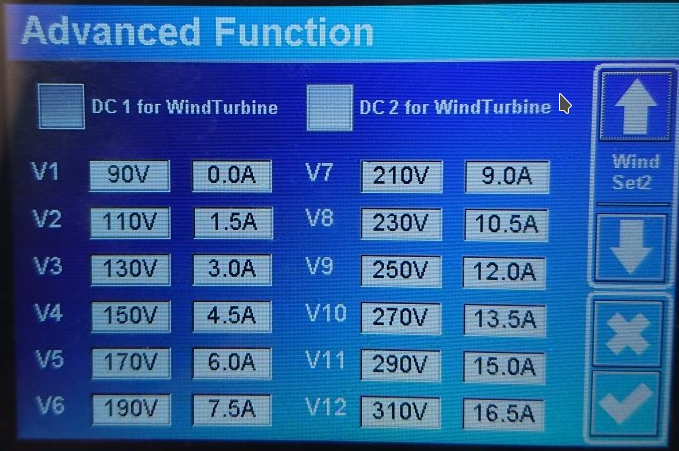

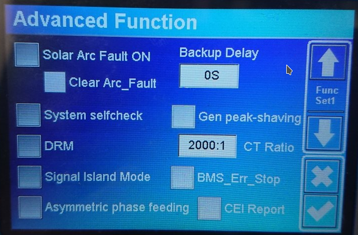

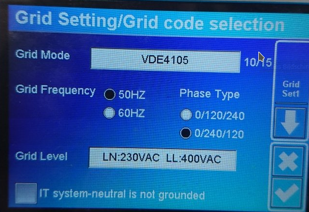

Hier nun Bilder von den Invertereinstellungen.
Wenn du den LOAD Ausgan nutzt, bitte bei "Signal Island Mode" den Haken rein machen, sonst gehen FI-Schutzschalter (RDC) nicht richtig
Danke für den Tipp.
Bislang gab's diesbezüglich keine Probleme. Nach dem Haken an Signal Island Mode gab es ein Schaltgeräusch im Inverter.
Wenn im August das Netz an Grid angeschlossen wird, muss dann der Haken überhaupt entfernt werden? Oder sollte der Haken bleiben für den Notstromfall oder wenn Teile des Hauses nur auf den Load geklemmt sind?
im Inselmodus muss sich der Inverter vom Grid trennen, und dann muss der Inverter mit einem Relais den neuen Insel-Neutralleiter mit der Erde im Inverter verbinden sonst klappt das mit den FIs nicht mehr.
wenn also was an LOAD hängt, muss der Haken rein, immer.
