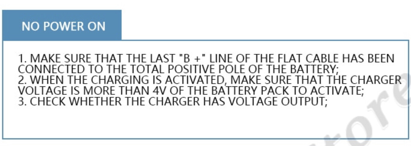

mal eine andere Frage am Rande..
wie schaltet ihr das BMS an Wenn es mal aus gegangen ist oder gar ein Problem hatte ???
ich stell mich da gerade ziemlich doof an ^^

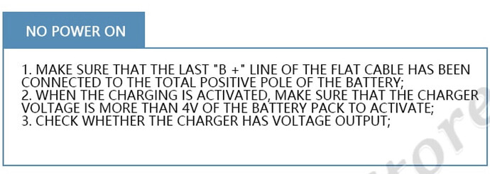

Versuch ist es wert.
Du must nur mal kurz über das BMS laden, dann schaltet es ein. Ein wenig grössere Spannung am Netzteil einstellen als die Batterie hat.
