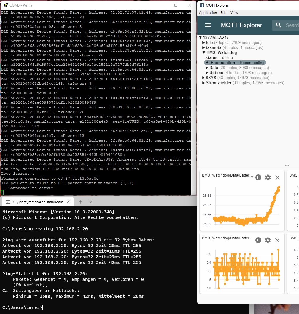

lustiger weise hat mir mein Iobroker gerade gesagt das der EPS die BLE Verbindung verloren hat und sich reconnecten will.. und nach ein paar Sek. war er wieder verbunden und lieferte wieder Daten... also grundlegend scheint es zu gehen wenn:
1. wir den Fehler "lld_pdu_get_tx_flush_nb HCI packet count mismatch (0, 1)" nicht bekommen / wegbekommen bei euch
2. das BMS über BLE gefunden werden kann.
ich schau gleich mal im Code was ich noch ggf verbessern kann.

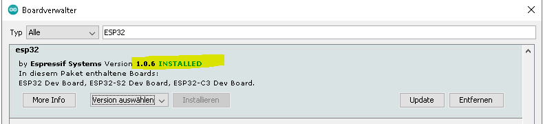

Ihr könnt ja nochmal im "Boardverwalter" schauen ob ihr auch die Version hier nutzt:
zusätzlich habe ich auch mal die Lib vor langer zeit schon installiert nicht das es damit ein Konflikt gibt... oder deshalb bei mir besser geht .. (sollte aber eigentlich die sein die im ESP32 inkl. ist.)

20:41:21.144 -> lld_pdu_get_tx_flush_nb HCI packet count mismatch (0, 1)
20:41:21.144 -> BLE-Disconnect
Ja wie gesagt den Fehler ganz vermeiden werde ich nicht schaffen alleine ….
Die Frage ist hängt er jetzt nach dem disconnect oder macht er weiter ? Würde ja erwarten das er weiter macht.
Und was mich auch wundert ist das er so viele andere Geräte erst finden und sich dann so spät mit dem bms verbinden will. Was ist bei dir da anders. Bei mir liegt der esp32 ca. 1m entfernt.
Ggf kannst du ja mal bei dir schauen ob ggf das scannen auch einfach zu lang geht und die Liste der verfügbaren Geräte dann „platzt“
Im Code gibt es eine Stelle mit
pBLEScan->start(…..
Ich meine aktuell steht da 10. setzt das mal bei dir auf 5
Ggf hilft dabei der Menge die er findet

ESP32 BLE Arduino V1.0.1 installiert
Board auch 1.0.6

hmm, habe ca. 2-3 Min gewartet und dann neustart gemacht.
Und ja, wenn ich mitlogge bin ich ca. 4m vom BMS weg und hier schwirrt einiges rum.
Eventuell nur auf die eingetragene Kennung warten und nicht alle mitzählen?
