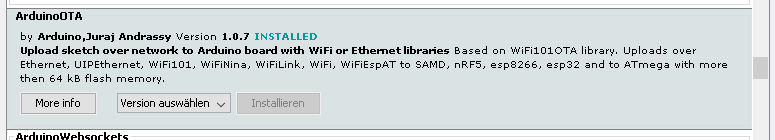

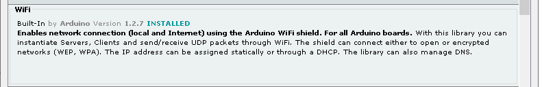

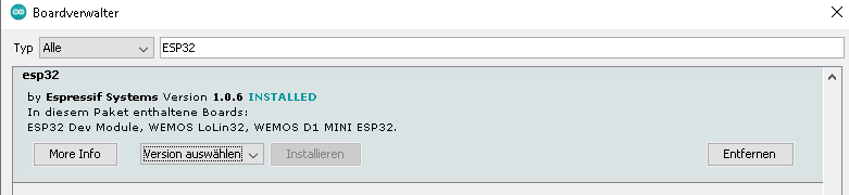

Arduino IDE 1.8.13 oder 1.8.16
dann Einstellungen für das ESO32 vorgenommen ? -> https://randomnerdtutorials.com/installing-the-esp32-board-in-arduino-ide-windows-instructions/
und dann folgendes Bibliotheken installiert ?

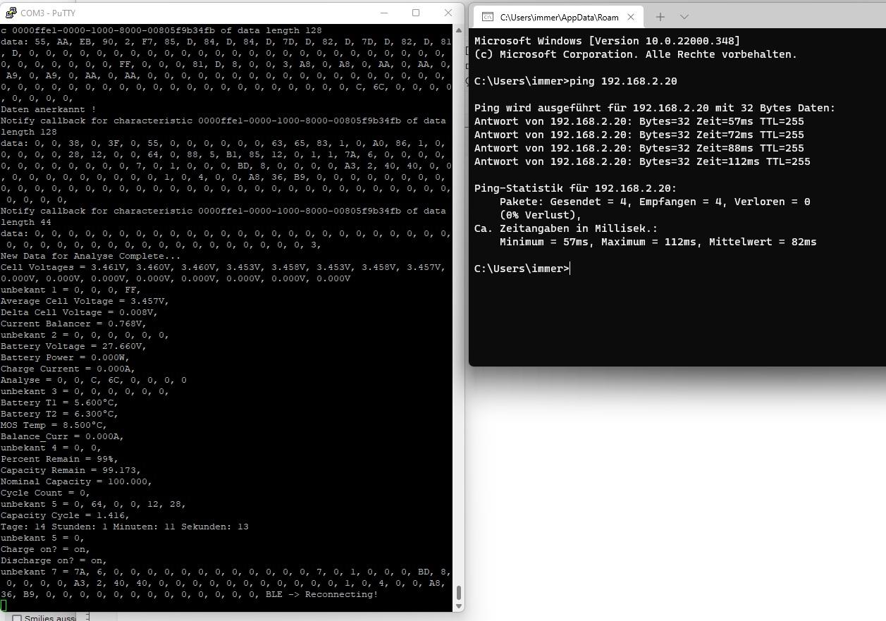

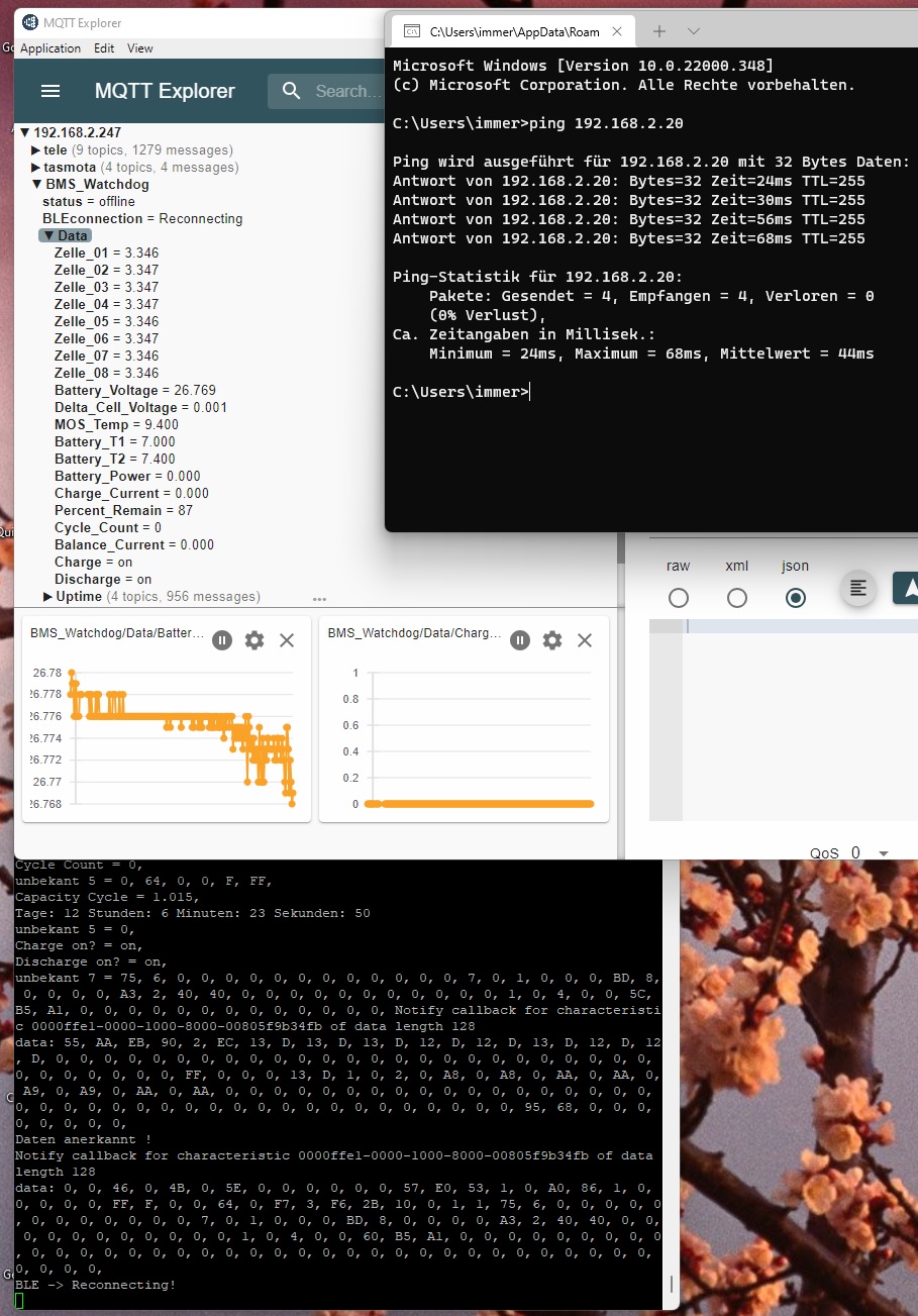

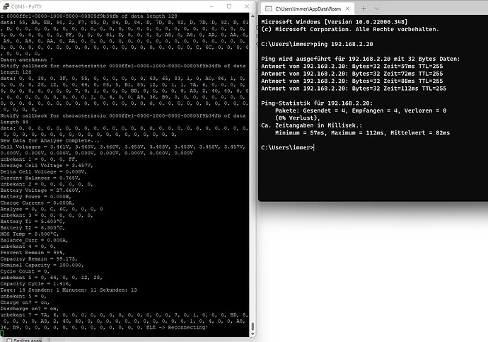

@scotty89
Hier der Log der 2.0, hängt wieder.
und das LOG.
Hi @Scotty89. Benutze Arduino unter Linux und hatte die Version 1.8.15 aus dem SNAP installiert.
Also für Linux Nutzer, arduino IDE aus 'Ubuntu Software"/SNAP desinstallieren, Version 1.8.16 downloaden und manuell installieren, danach
sudo usermod -a -G dialout $USER
pip install pyserial
pip3 install pyserial
Dann logout, login, arduino ide starten, library ArduinoOTA und Wifi installieren, Partition scheme: minimal SPIFFS nicht vergessen. Jetzt geht's, VIELEN DANK Scotty89 für deine Mühe!
So, bei mir auch über Nacht ausgefallen V2.00
Log habe ich leider nicht. Mit Ping nicht erreichbar
Mache Update auf 2.2 mit log jetzt.
hier LOG der 2.2
macht ein reboot und dann bleibt der Prozess stehen.
Ping geht!

also :-( nachdem ich den ESP zum loggen an den Rechner gehangen habe, haben wir wieder ein Ausfall.
Gestern lief es am Rechner den ganzen Tag durch.
Ping geht noch, aber BLE und MQTT stehen.
und das ganze LOG.

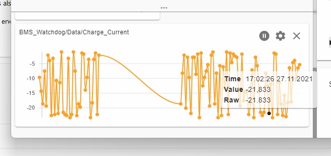

Das JK BMS habe ich erst seit zwei Wochen und heute wird der Akku das erstmal entladen, ist halt Herbst.. :wink:
Dabei fällt mir auf, das der angezeigte Strom ständig zwischen Fantasiewerten hin und her hüpft in der Anzeige sowohl der APP wie auch natürlich hier im MQTT.
Laut Messzange sind es stabile 7,2 A, im BMS sollten es -7,2A sein.
Kalibrieren in der APP auf -7.2A wird mit einem Fehler quitiert.
Irgend eine Idee?
