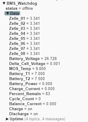

:frowning: bin gerade aus dem Office zurück und sehe/empfange keine Daten mehr.
Ping ist da, aber keine MQTT Meldungen mehr.
Da das Teil im Schuppen hängt habe ich auch keine Log's.

@scotty89
:-( bin gerade aus dem Office zurück und sehe/empfange keine Daten mehr.
Das schaffe ich eventuell am Freitag.
JUF

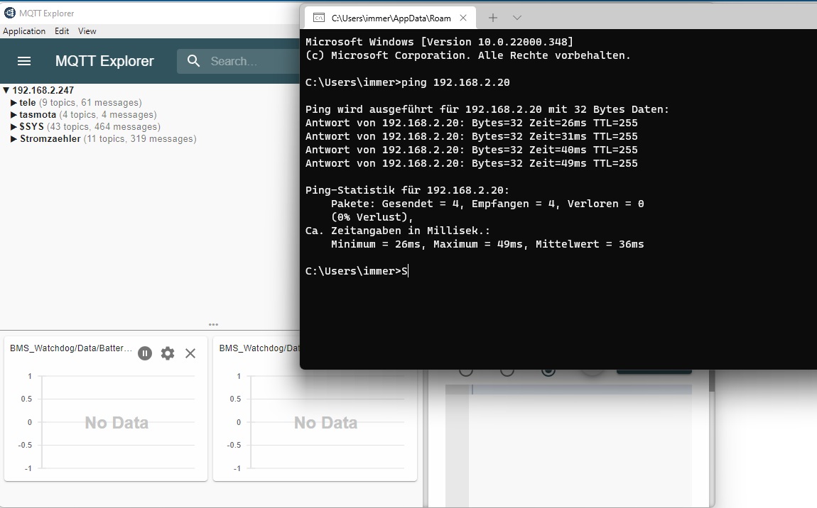

Feedback zur 2.0
WLAN nach Nachtschaltung nicht wieder verbunden.
Ist wirklich keine wlan Verbindung also kannst ihn nicht mehr an pingen?
