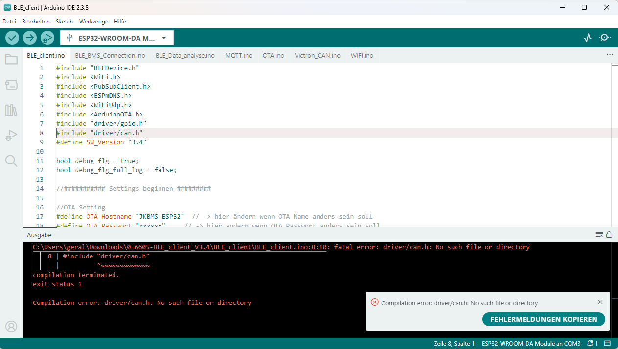

Ich habe vor ca. 3 Jahren dieses JKBMS auf einen ESP32 installiert und es hat bis gestern auch ohne Probleme funkioniert.
Aber heute auf einmal habe ich über Mqtt keinen Daten mehr empfangen –> warum … keine Ahnung –> EPS32 leuchtet aber er verbintet sich nicht mehr mit dem JKBMS!!
Jetzt wollte auf dem EPS32 nochmal die Software neu flashen aber scheitere bei Adruino an der Kompilierung und bekomme immer die Fehlermeldung “compilation terminated. exit status 1 Compilation error: driver/can.h: No such file or directory”
Ich weiss echt nicht mehr wie ich das vor ca. 3Jahren gelöst habe :face_with_raised_eyebrow:
LG Gerald
Edit: Die Lösung ist bei der Boardverwaltung bei ESP 32 von Espressif System die Version 1.0.4 zu installieren!!

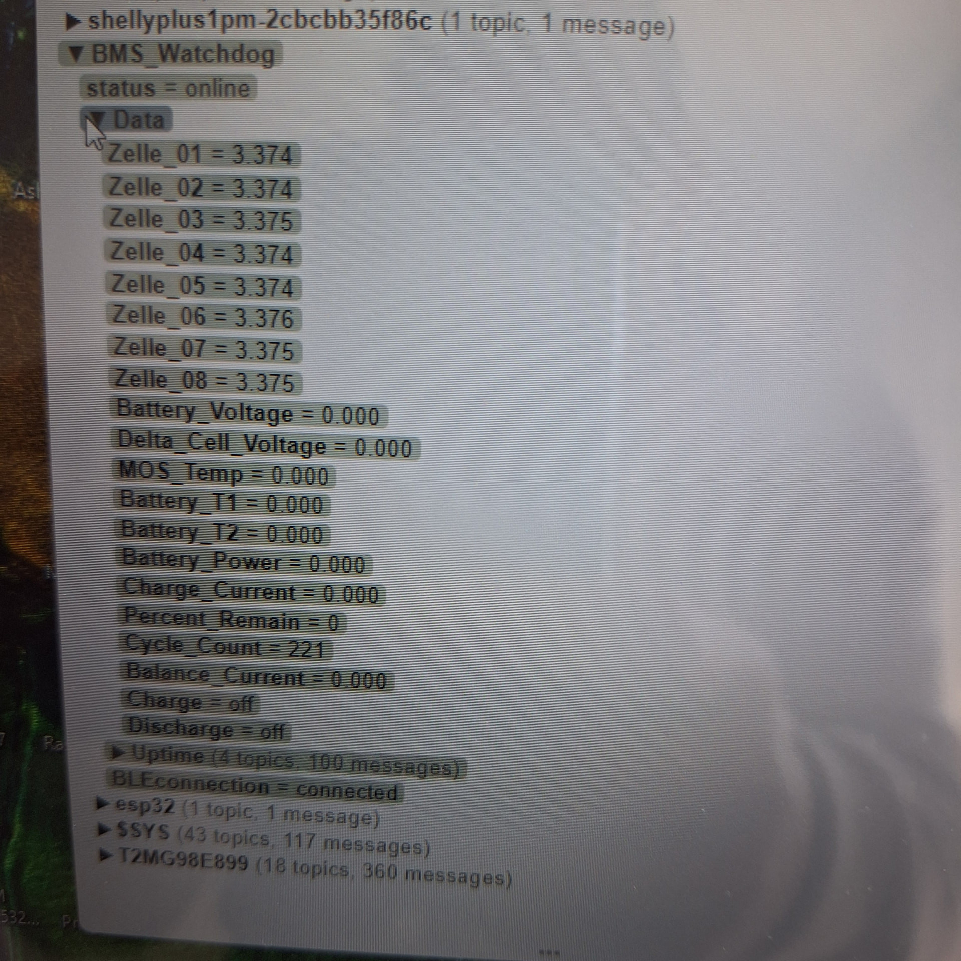

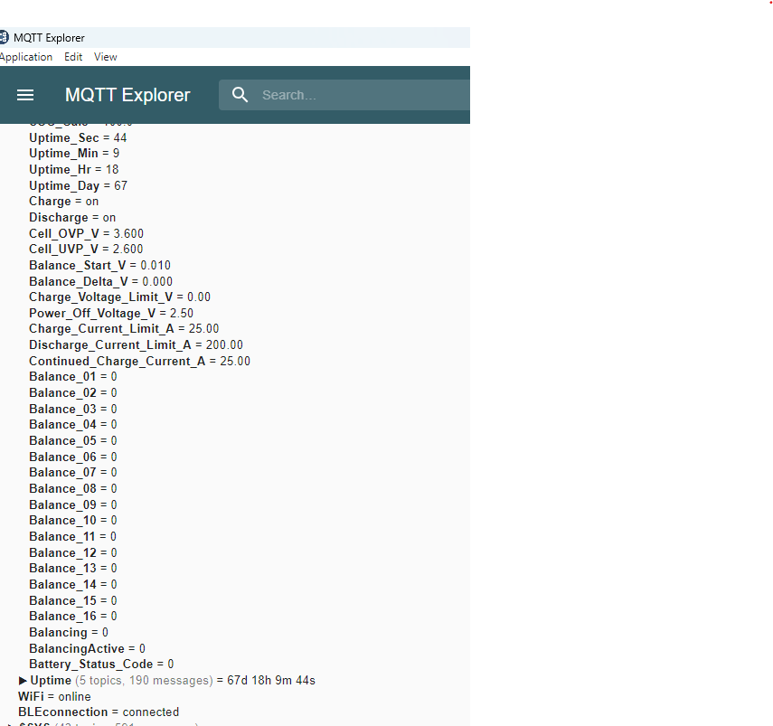

moin,
Ich habe soweit Verbindung über BLE und bekomme Daten über MQTT.
Ich bekommen aber nur die Werte von den Zellenspannungen und vom Cycle Counter.
Von dem Rest bekomme ich keine Daten. Hat da jemand eine Idee woran es liegen könnte.
verwendet habe ich :Arduino Version 1.8.57.0 , Bordimage ESP32 Espressif ( 1.0.4),ESP32D,JK-B2A8S-20P-V11.6.1, (SW_Version "3.6 ino)
Wenn nur Zellspannungen und ggf. Cycle_Count kommen, ist meistens der JK-Datenframe nicht komplett im Buffer oder die Byte-Offsets passen nicht zum BMS/Firmware. Zellspannungen stehen am Anfang des Frames und werden auch bei unvollständigem Empfang korrekt dekodiert, während Spannung/Strom/Leistung/Temps später im Frame liegen und dann 0 bleiben. Lösung: im Notify-Callback prüfen, ob wirklich ein kompletter 0x02 Live-Frame mit ~300+ Bytes zusammengesetzt wird (frame counter/loggen), und ggf. Offsets/Indexe an das konkrete Modell (JK-B2A8S-20P-V11.6.1) anpassen bzw. neuere ESP32 Core Version nutzen.
@Lösung: im Notify-Callback prüfen, ob wirklich ein kompletter 0x02 Live-Frame mit ~300+ Bytes zusammengesetzt wird (frame counter/loggen).
Kannst du mir den Punkt zeigen , wo ich die Variable finde, die die Daten enthält oder die Datenlänge.
Was ist jetzt korrekt angepasst (8S)
  • Geraetename = "JK_B2A8S20P"
  • JK_CELL_COUNT = 8
  • BLE_Data_analyse.ino: liest nur 8 Zellen, setzt 9–16 auf 0
  • Fallbacks:
    • Packspannung = Summe der 8 Zellen, wenn Frame-Packspannung 0 ist
    • Power = V * I, wenn Reported Power 0 ist
  • Publish_data.ino: MQTT Zellspannungen nur für 8 Zellen
  • SSID/Passwort sind Platzhalter: "YOUR_SSID" / "YOUR_WIFI_PASSWORD"
Ich kann leider nicht 100% garantieren das es funktioniert weil ich kein 8S habe - Teste bitte mal
JKBMS-WI_8S_sanitized.zip (24,7 KB)
Danke für die schnelle Antwort.

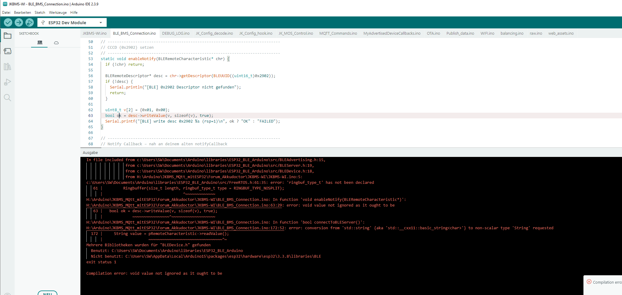

Ich habe beim "kompilieren" noch ein paar Fehler bekommen, kannst du was damit anfangen.
Ist bei dir die Überprüfung "IO" durchgelaufen ?
FehlKompilieren.txt (1,8 KB)
ich kann Dir als Tip geben, dass es bei den ESPs und Arduino ganz empfindlich darauf ankommt, keine neueren Library-/Boardversionen zu verwenden, als die mit denen der Code seinerzeit entworfen wurde. Da ist nix abwärtskompatibel.
Ich bin da auch drübergestolpert vor ca. 1 Jahr. Irgendwo im Thread sind die Versionen von sralus auch erwähnt, glaube ich mich erinnern zu können.
Lösung für Kompilierfehler (ESP32_BLE_Arduino falsche Library aktiv)
Du nutzt gerade die falsche BLE-Library aus deinem Arduino-Libraries-Ordner (ESP32_BLE_Arduino). Die ist nicht kompatibel mit dem aktuellen ESP32-Boardpaket und verursacht genau diese Fehler:
ringbuf_type_t not declared, void value not ignored, std::string -> String.
So bekommst du es sofort zum Kompilieren:
  1. Arduino IDE schließen
  2. Öffne diesen Ordner:
    C:\Users\<DEINNAME>\Documents\Arduino\libraries\
  3. Ordner umbenennen oder löschen:
    ESP32_BLE_Arduino → z.B. ESP32_BLE_Arduino_OFF
  4. Arduino IDE neu starten
  5. Nochmal kompilieren
Wichtig: Im Kompilier-Log muss dann stehen:
:white_check_mark: Benutzt: ...\AppData\Local\Arduino15\packages\esp32\hardware\esp32\...\libraries\BLE
:cross_mark: und nicht mehr ...\Documents\Arduino\libraries\ESP32_BLE_Arduino\...
Optional (empfohlen): Im Boards Manager „esp32 by Espressif Systems“ auf eine neuere Version updaten (2.x/3.x). - PS : JKBMS auslesen über BLE (Bluetooth) oder RS485 Adapter mittels EPS, ioBroker - #792 von sralus

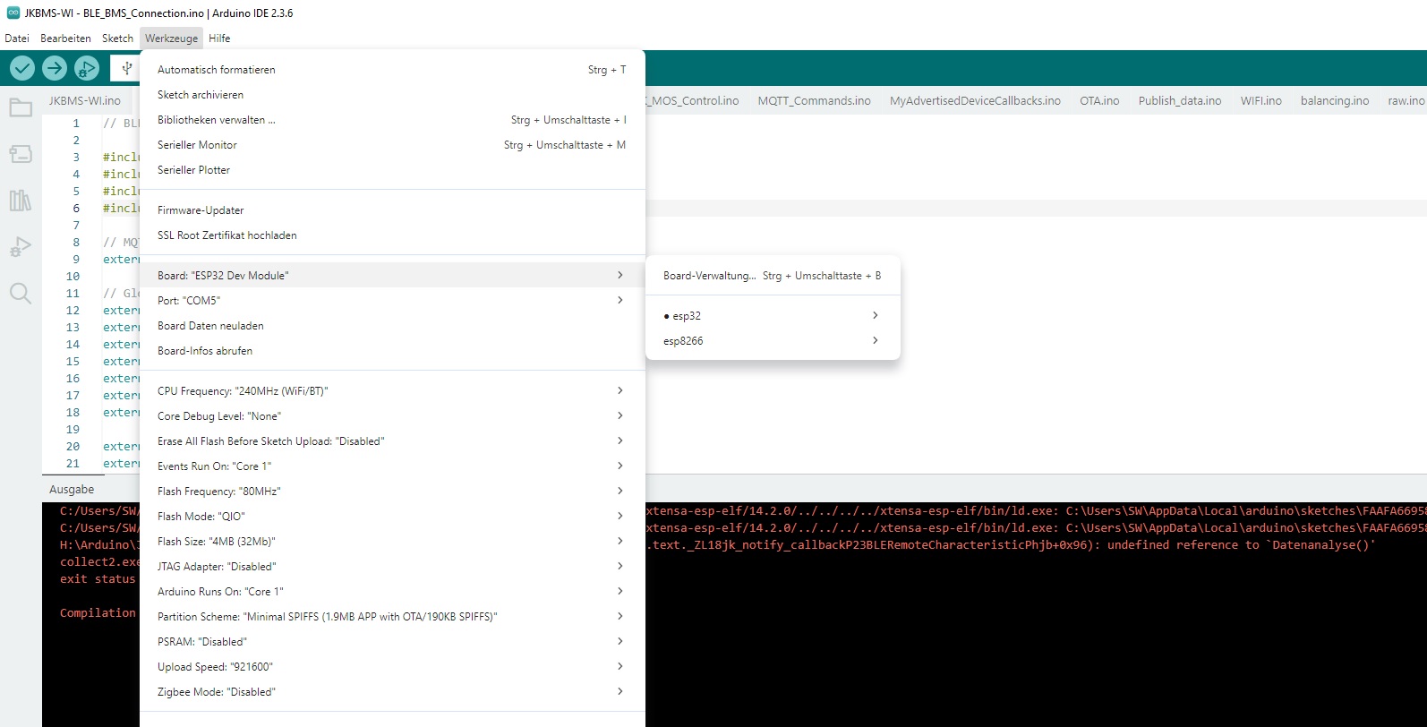

bekomme noch ein Fehler ->
undefined reference to `Datenanalyse()'
haste noch mal einen Tipp , was ich tun könnte ?
FehlKompilieren.txt (996 Bytes)
Fix für “undefined reference to Datenanalyse()” (wenn du mein ZIP nutzt)
Dieser Fehler heißt: Datenanalyse() wird aufgerufen, aber die Datei mit der Funktion wird nicht mit kompiliert. Das passiert fast immer, wenn du nur eine .ino geöffnet hast statt den ganzen Sketch.

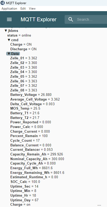

Super - danke , jetzt hat es geklappt.:hugs: :+1:
Ich habe den entpackten Ordner in JKBMS-WI noch umbenant, dann ging es.
Alle Daten die ich brauche sind da.

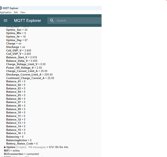

Hallo sralus, Ganz tolles Projekt. Habe gerade mein neues JK-B2A8S20P in Betrieb genommen und natürlich nach einem Programm gesucht um die Daten in meinen Iobbroker zu bekommen. Hat sofort mit den Tipps aus den vorherigen Beiträgen geklappt und die Daten kommen super im Broker an. Ich habe lediglich noch die Balance Anzeige auf 8 Zellen begrenzt. Also nochmal astreine Arbeit.

Ich habe es auch hin bekommen, dass das Kompilieren nun Fehlerfrei läuft, bis auf das hier:
Der Sketch verwendet 1765591 Bytes (134%) des Programmspeicherplatzes. Das Maximum sind 1310720 Bytes.
Globale Variablen verwenden 65736 Bytes (20%) des dynamischen Speichers, 261944 Bytes für lokale Variablen verbleiben. Das Maximum sind 327680 Bytes.
Der Sketch ist zu groß; unter https://support.arduino.cc/hc/en-us/articles/360013825179 finden sich Hinweise, um die Größe zu verringern.
Textbereich überschreitet den verfügbaren Platz auf der Platine
Compilation error: Textbereich überschreitet den verfügbaren Platz auf der Platine
Ich verwende einen einen ESP8266MOD. Der ist offensichtlich zu klein.
Ich habe natürlich gelesen und gesehen, dass Du in Deinem ersten Thread das "ESP32-DevKitC" erwähnt hast und das gleich mal bestellt:
diymore 2 Stücke für ESP32 Nodemcu Development Board für ESP32 NodeMCU Module USB C 2.4 GHz WLAN WiFi Bluetooth CH340 Chip
Hat jemand aber einer Idee was womöglich falsch sein könnte?
Womöglich in der Arduino eine Einstellung ??
Unter Werkzeuge -> Partition Scheme ->
umstellen auf > Minimal SPIFFS ( .............
