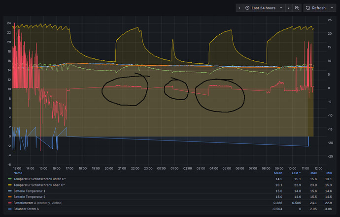

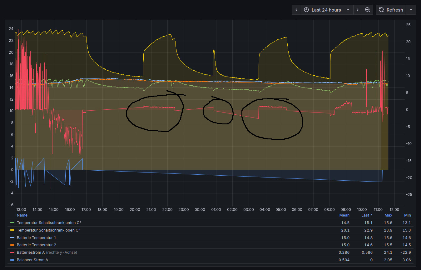

recht komplexer Beitrag mit vielen verschiedenen Lösungen. Dazu eine Frage beim JK Inverter BMS wenn man über das Modbus Protokoll ausliest, gibt es definitiv Limits was dort funktioniert und was nicht. Diese Limits in Datenmenge und/oder Auslesegeschwindigkeit unterscheiden sich beim Master BMS zu den Client BMS. Bei den Clients lassen sich wesentlich weniger Datenpunkte auslesen in Menge und Typ. Teils erhalte ich auch bei Lesezugriff eine "Illegal Access" Meldung.
Habe dann etwas getestet mit dem Tool "Modbus Poll" und lese ich dann wieder einige von diesen Datenpunkten (Illegal Access) einzeln aus, funktioniert es.
Gibt es zu diesen praktisch bemerkten Limitis wenn man mehrere Datenpunkte zyklisch liest bekannte Informationen?
Aktuell habe ich nun wieder sehr sporadisch eine Fehlfunktion. Es werden die gewünschten Daten aller 3 BMS eingelesen, aber irgendwann zB nach 3 Tagen gibt es dann anscheinend eine Grenzverletzung und dann geht die Schnittstelle der BMS komplett "auf Störung" bis ich die Verbindung manuell neu aufbaue.
Bei gelesen 11 Registeradressen bin ich aktuell bei diesen Settings angekommen:
Daher gibt es Erkenntnisse dazu?
Das Verhalten ist gleich egal worüber (SPS, Heimautomatisierung oder ESP32-Lösung) ich über Modbus auslese.
