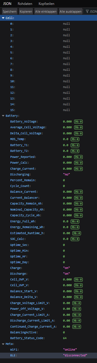

Ich habe den Sketch jetzt noch um das Auslesen des echten JK-BMS Alarmstatus erweitert.
Getestet habe ich es selbst noch nicht, deshalb wäre Rückmeldung interessant, ob die Alarmbits bei anderen JK-BMS/Firmwareständen genauso ankommen.
Der Alarm wird zusätzlich zu den bisherigen Werten ausgegeben.
Im JSON unter Battery:
JK_Alarm_Code = numerischer Rohwert
JK_Alarm_Hex = Alarmcode als Hex-Wert
JK_Alarm = lesbarer Text, z. B. OK, Cell undervoltage, MOS overtemperature usw.
JK_Alarm_Active = on / off

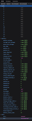

Kleine Änderung an der HTML-Seite:
Die Zellnummerierung soll für die Anzeige nicht bei 0, sondern wie am BMS üblich bei 1 beginnen.
Intern bleiben die Zellwerte weiterhin bei Index 0–15, nur die sichtbare Bezeichnung auf der Webseite wird um 1 erhöht:
Zelle 1, Zelle 2, ... Zelle 16
Im aktuellen Sketch ist das bereits über (j+1) umgesetzt. Dadurch ändert sich nichts an der eigentlichen Auswertung oder an MQTT, sondern nur die Anzeige im Webinterface.

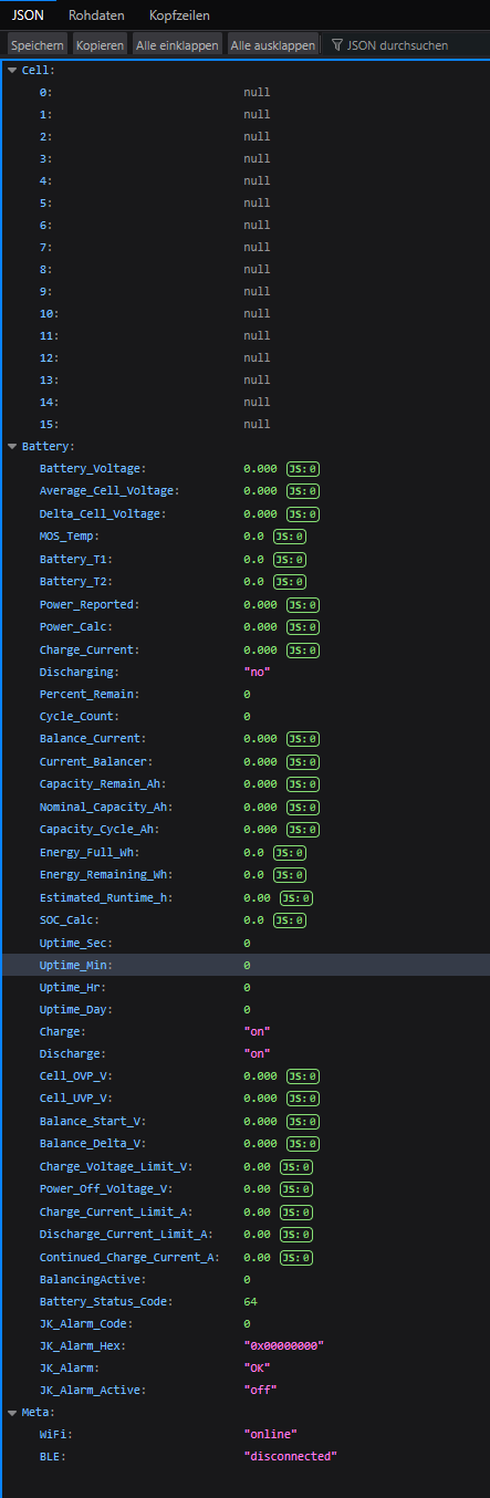

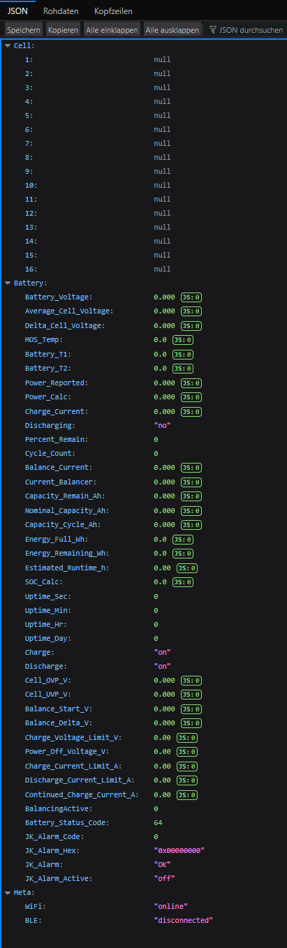

Der Test(zumindest des Webinterface) ist schnell gemacht. Die Ausgabe des Alarmstatus klappt nur die Zellennamen beginnen leider noch bei 0
Kleines Update am Sketch:
Die Zellnummerierung in der JSON-/Web-Ausgabe beginnt jetzt nicht mehr bei 0, sondern bei 1.
Vorher:
0, 1, 2, ... 15
Jetzt:
1, 2, 3, ... 16
Intern bleibt die Auswertung natürlich unverändert, es wurde nur die sichtbare Nummerierung angepasst. MQTT Zelle_01 ... Zelle_16 bleibt ebenfalls wie gehabt.
Der aktuelle Stand ist:
JKBMS-WI_JK-Alarm_Cell1-16.zip
Enthalten sind damit jetzt auch weiterhin der echte JK-BMS Alarmstatus sowie die korrigierte Zellnummerierung. - Bitte Testen !!

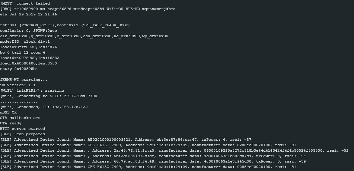

Ich schreibe bereits Daten von einem anderen JKBMS in meinen IOBroker. Demzufolge funktioniert das System ansich. Auf diesem ESP läuft allerdings das BavarianSuperGuy Image. Jetzt möchte ich mein 2. BMS auch in diesen selben IOBroker schreiben lassen - und das bekomme ich nicht hin.
Ich habe den ESP32 nun fertig und lasse ihn im SerialMonitor laufen. Im Log sehe ich, dass die WiFi Verbindung funktioniert und somit kann ich auch auf die HTML Seite zugreifen.
Aber MQTT klappt einfah nicht. LoginDaten sind fehlerfrei. Im IOBroker sehe ich auch, dass der ESP32 sich verbinden will. Der mqttname ist erheblich unterschiedlich zwischen beiden Systemen. Ich habe auch das "alte" System abgeschaltet. Kein Erfolg.
Was übersehe ich denn? Ich vermute das Problem beim IOBroker irgendwie...
Das hier ist der Startprocess des ESP32:

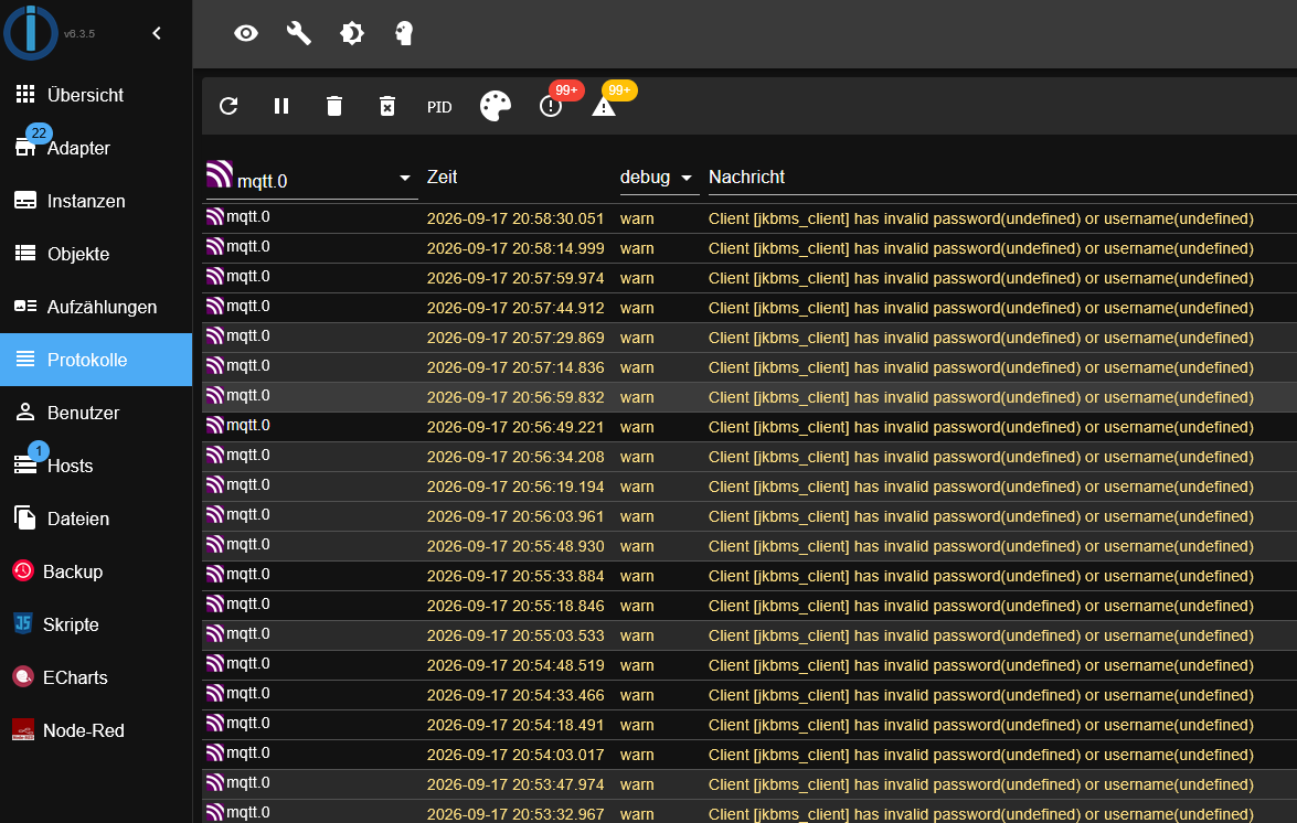

So sieht es dann im IOBroker aus:

Kleines Update zum MQTT-Problem:
Im ioBroker-Log war zu sehen:
Client [jkbms_client] has invalid password(undefined) or username(undefined)
Der ESP32 erreicht den MQTT-Broker also grundsätzlich, hat aber beim Connect offenbar keinen Benutzername und kein Passwort mitgesendet.
Ich habe den aktuellen Sketch deshalb um einen richtigen MQTT-Login erweitert.
In JKBMS-WI.ino können jetzt die Zugangsdaten eingetragen werden:
mqtt_user
mqtt_password
Wenn mqtt_user leer bleibt, verbindet sich der ESP weiterhin ohne Login. Sobald ein Benutzername eingetragen ist, werden Benutzername und Passwort beim MQTT-Connect mitgesendet.
Aktueller Sketch:
JKBMS-WI_JK-Alarm_Cell1-16_MQTT-Login.zip
Enthalten sind weiterhin:
JK-BMS Alarmstatus, Zellnummerierung 1–16 und jetzt zusätzlich MQTT-Authentifizierung.
Getestet werden muss jetzt nur noch, ob ioBroker den Client anschließend sauber annimmt und die Werte unter dem zweiten BMS anlegt.
JKBMS-WI_JK-Alarm_Cell1-16_MQTT-Login.zip (27,0 KB)

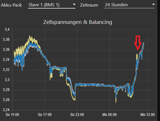

Hallo erst einmal vielen Dank an alle die das Projekt weiterentwickeln.
Habe es schon einige Zeit mit meinen 3 DIY Akku's in Verwendung und via NodeRed und IoBroker visualisiert. Mangels eigener Fähigkeiten habe ich am Wochenende mit KI endlich die gesammelten Daten auf dem InfluxDB auch Darstellen können.
Und siehe da ein BMS zeigt deutliche Auffälligkeiten. Da gibt es wohl seit langer Zeit einen Übergangswiderstand auf einer Messleitung. Bei hohen Strömen (50A) macht das 10-12mV aus.
Bei einer Kontrolle optisch nicht zu erkennen. Blanker Kabelschuh sauber gekrimpt + verlötet.
Einmal die richtige Schraube gelöst und erneut festgezogen und der Messfehler ist behoben.
