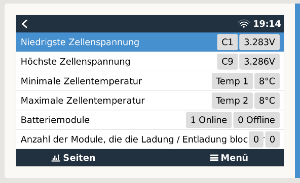

Ich lese meinen JKBMS seit ca. 2-3 Monaten auch über BT aus. Die Kopplung erfolgt zu einem Raspi mit Venus OS , der Abstand beträgt ca. 30cm. Die Werte werden vom Venus OS an einen weiteren Raspi mit IOBroker/InfluxDB zur Weiterverarbeitung weitergereicht. Die RS485 Verbindung vom JKBMS an den Raspi mit Venus OS funktioniert leider nicht.
Ich stelle aber immer wieder fest, dass die beiden Akkutemperaturen in Venus OS mit 100°C angezeigt werden. Ein Neustart des Raspi bringt dann öfters eine Abhilfe. Hat eventuell noch jemand solche Erfahrungen, dass die Temperaturwerte über BT nicht korrekt weitergegeben werden? Die Temperaturanzeige über die BT-Verbindung zur JKBMS Android Software zeigt korrekte Akkutemperaturen.

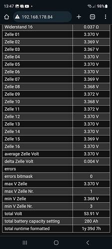

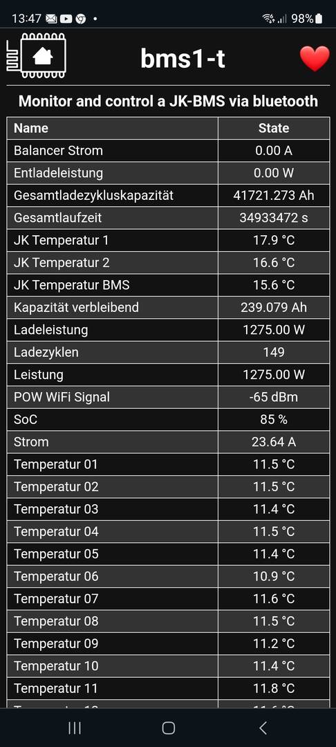

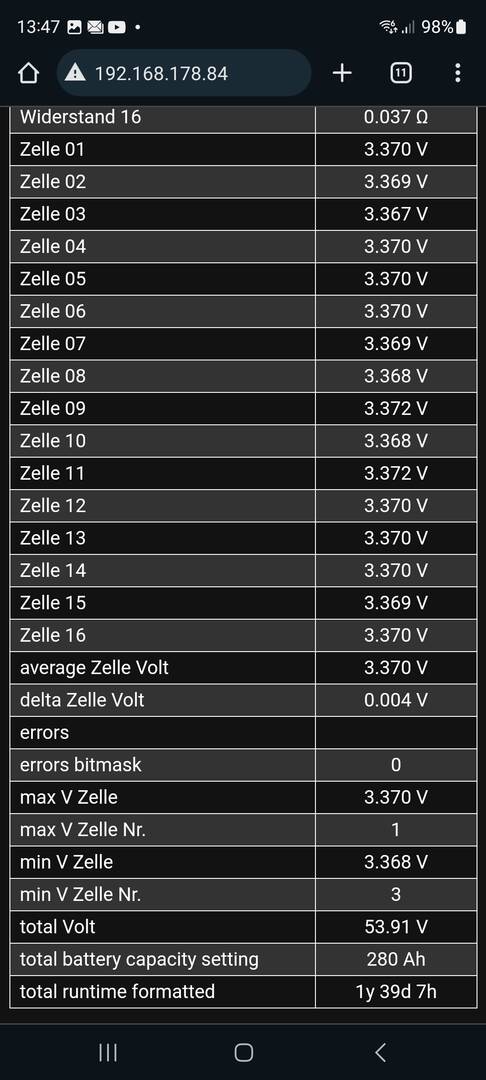

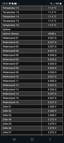

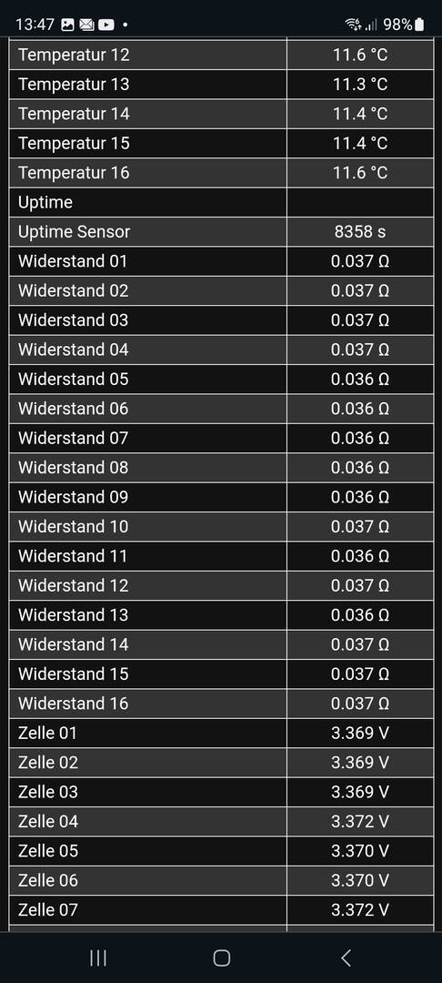

Ich bin nun voll beim ESP Home gelandet.
Und noch 16 Dallas DS18B20 Temperatur Sensoren mit eingepflegt. (Jede Batt Zelle wird dann mit überwacht) Für meine Bedürfnisse voll genial... Daten gehen dann an IOBroker per MQTT raus.
Das ist nur das Web Interface, womit ich dann auf dem ESP drauf bin....

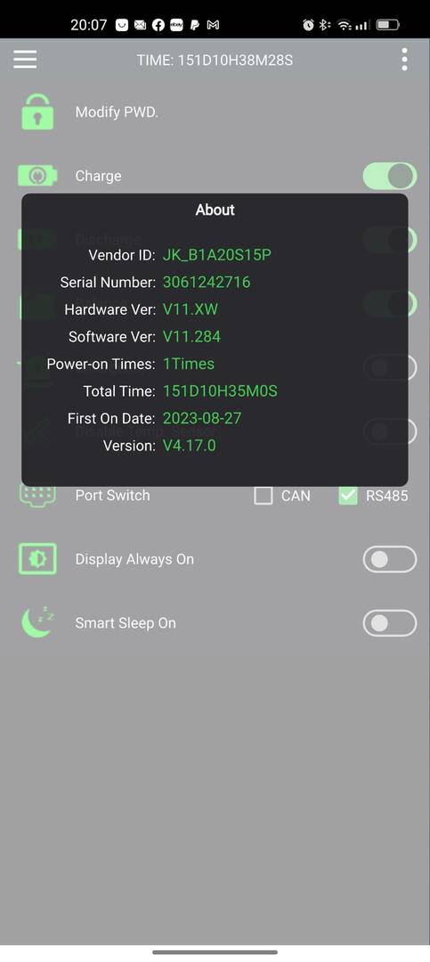

bekommen 3.7 mit HW JK_BD6A24S8P nicht zum laufen. Er bleibt scheinbar in "Daten erweitert !" hängen...es kommt immer im Wechsel frame: 20 und frame: 40
Jemand eine Idee?

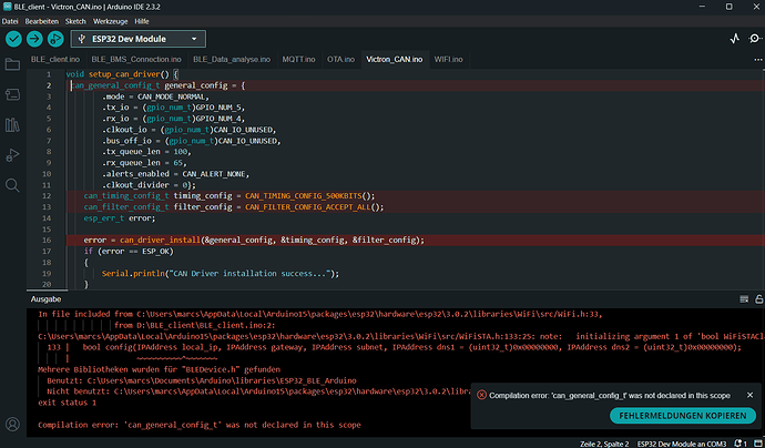

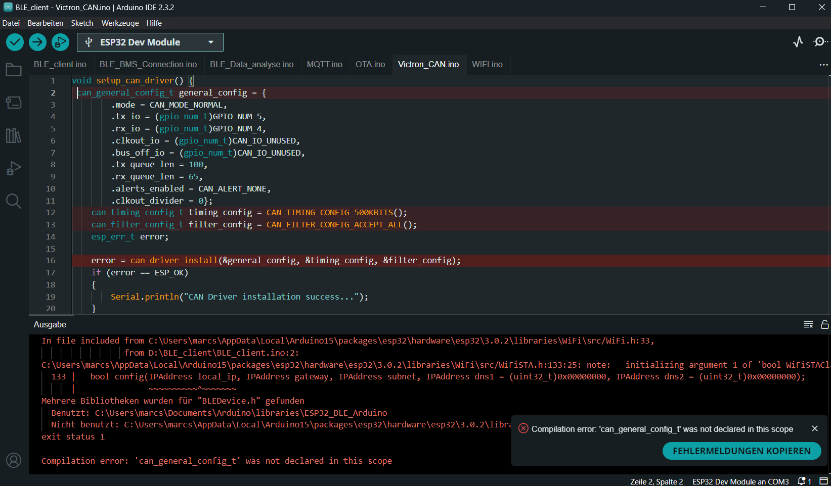

ich versuche jetzt schon paar mal den ESP32 über Arduino zu flashen, aber es kommt immer ein Fehler mit dem CAN.
Kennt sich da jemand von euch aus was ich da machen kann?
Hab schon verschiedene Versionen probiert, aber komm da nicht weiter :frowning:
Edit:
Hab´s jetzt mit dem Arduino und so aufgegeben. Hab das ganze über Linux gemacht, da kenne ich mich wenigsten aus. Hat auf Anhieb geklappt und das BMS ist online :slight_smile:

Ich musste allerdings ein paar Zeilen anpassen und auskommentieren, weil es sich sonst nicht compilieren hat lassen.
Ist mit "//rw" auskommentiert.
CAN habe ich nicht hinbekommen. Brauche ich auch nicht.
"driver Link entfernt " scheint es nicht mehr zu geben. Wurde das nach "driver Link entfernt " umgestellt?
Habe alles was nach CAN aussieht auskommentiert.

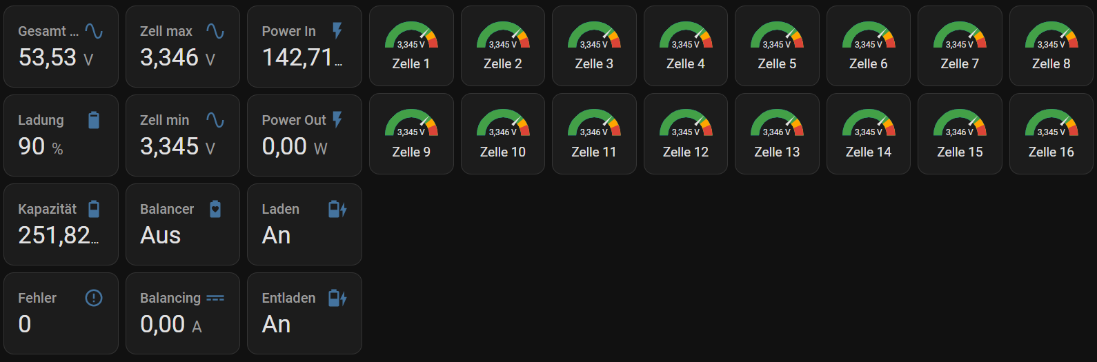

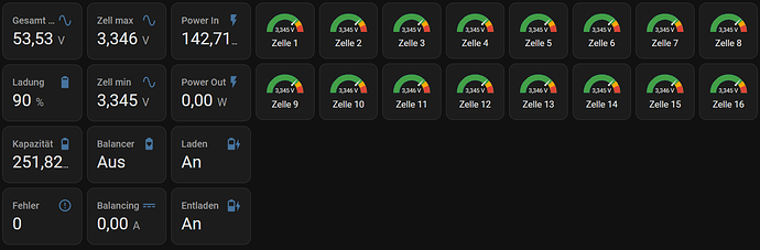

ich hätte eine frage ich verwende in homeassistant die ESP32 variante von syssi.
lässt sich irgendwie der EMERGENCY Schalter auf auslesen und schalten vom Handy aus geht das ja hast das mal wer versucht?
danke und schöne grüße
@concierge Wie meinst du das ??, wenn ich das richtig verstehe was du willst müsstest du dein Homeassitant halt über internet erreichbar machen.
