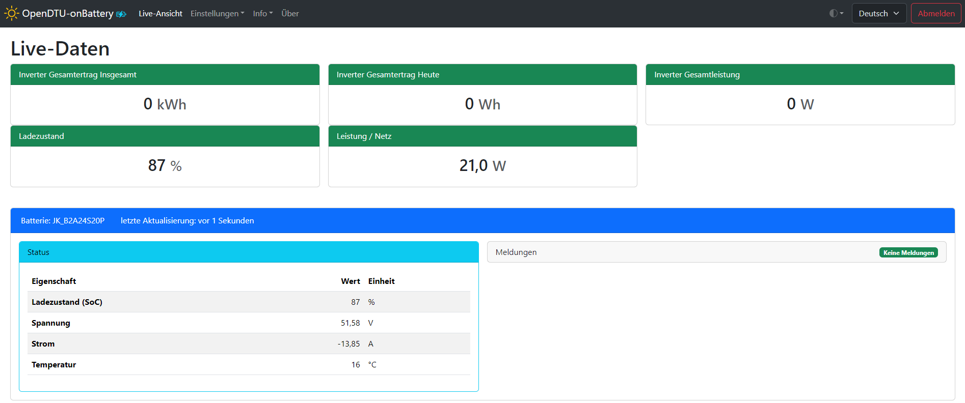

Hallo zusammen
Für diejenigen die bereits eine Lösung haben wird es vielleicht nicht interessant sein, aber es gibt jetzt endlich eine fertige funktionierende Lösung ohne viel Gebastel.
Mit der Software openDTU onbattery ( ist eigentlich für Hoymiles Wechselrichter ) kann mit einem integrierten Modul das JKBMS ausgelesen, auf der Weboberfläche angezeigt und jede Menge Werte per MQTT übertragen werden. Um der ganzen Hardwarebastelei aus dem Weg zu gehen und weil viele sich da nicht ran trauen hab ich den originalen RS 485 Adapter von JiKong ( ca. 10€ ) und ein fertiges openDTU Fusion Board ( fertig mit Software drauf usw. 45€ ) genommen. Kabel laut Anleitung verbunden und siehe da:

DATEN SENDEN: Bei mir läuft das Auslesen über BLE schon seit Monaten perfekt. Nun würde ich aber gerne das JK BMS über die BT Schnittselle steuenrn können. Speziell würde ich gerne das Laden oder Entladen ein und ausschalten können. Hat das schon jemand gemacht. Hat da jemand eine Ahnung wie man das amchen kann?
Zu der Bluetooth Krücke kann ich nichts sagen, ich Frage aber mal beim Entwickler der RS 485 Lösung nach ob man auf dem Weg das BMS steuern kann.
Die Lösung ist die zuverlässigste derzeit für mich, Software aufs Board geflasht, angeschlossen, läuft.
Gerade eine Nachricht bekommen, ist in Arbeit.

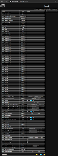

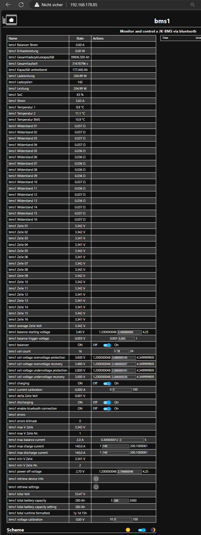

Guten Tag die Herren,
ich habe nun den Sprung geschafft. ESP32 D1 Mini über ESPhome in der HomeAssistant Umgebung zu flaschen und dann noch ein wenig einzudeutschen.
So sieht es im Web interface aus, wenn alles "scharf" ist. Aber letztlich habe ich die möglichen Einstellbuttons deaktiviert, damit es keine Fehlbedienung gibt.
hier könnt Ihr noch ein wenig nachlesen....
JK-BMS über RS485 mit ESPHome auslesen (iobroker.net)
Falls so ein Link nicht erlaubt ist, dann mich bitte darauf hinweisen....
wird alles über BT gemacht. Bitte dem Link folgen, wird dort, relativ gut erklärt. Wenn man ESPhome am laufen hat, geht die ganze flasherer super.... nur dafür habe ich ESPhome mit HomeAssistand benutzt, per VM, ging es super.... wenn dann alles läuft braucht man die HA Umgebng net mehr..
@luigi Hi Luigi. Das sieht sehr gut aus. Könntest Du bitte genauer erklären, wie Du das umgesetzt hast? Ich habe mein JK-BMS per Bluetooth mit einem ESP verbunden und lese alle relevanten Daten problemlos aus. Diese werden dann in meinem IOBroker verarbeitet. Zusätzlich würde ich gerne das Laden und Entladen über ein Skript aktiv ein.- bzw. ausschalten können. Leider geht das ja nicht über Bluetooth. Sehe ich das richtig, dass das mit deiner Lösung möglich ist? RS485 wird doch über diesen kleinen Stecker am JK-BMS verbunden, richtig? Hast Du von dort aus den ESP mit Litzen direkt angeschlossen?
