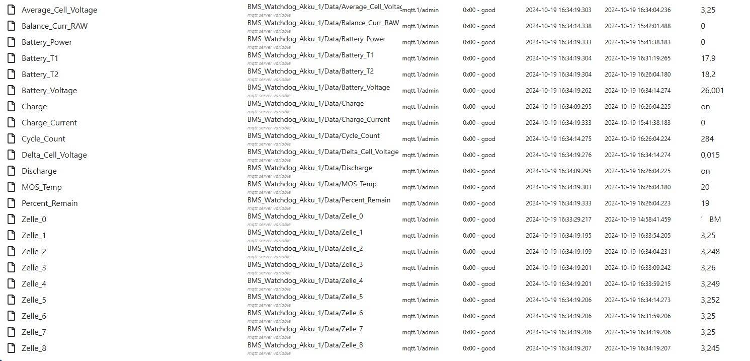

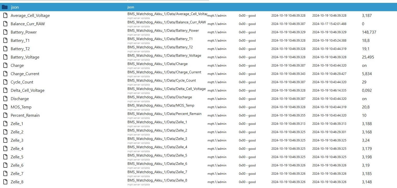

So, das habe ich jetzt auch nochmal probiert. Ich bekomme eine Verbindung zum Iobroker und auch eine Verbindung zum BMS allerdings sind im Iobroker alle Werte auf Null. Was auch komisch ist wenn der ESP sich mit dem BMS verbindet wird zwar die Bluetooth LED des BMS eingeschaltet aber es gibt keinen Doppelpiepton zur Bestätigung {green}:surprised: .
Ich habe jetzt erstmal wieder die 3.8 aufgespielt denn mit den Änderungen läuft es ja erstmal.

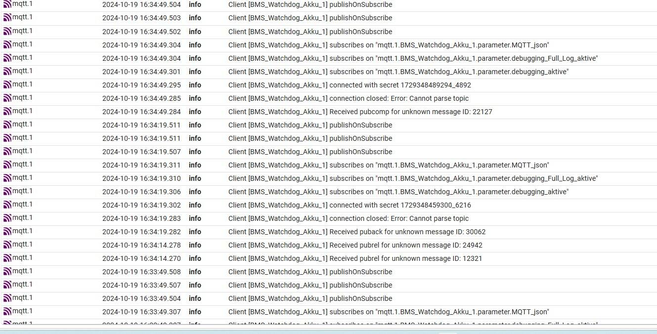

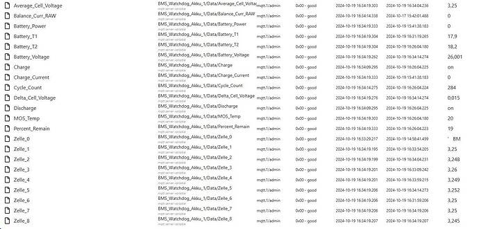

Es gibt noch ein kleines Problem. In den Objekten die angezeigt werden gibt es eine Zelle 0, siehe Bild und es gibt bei den Protokollen diese Einträge.

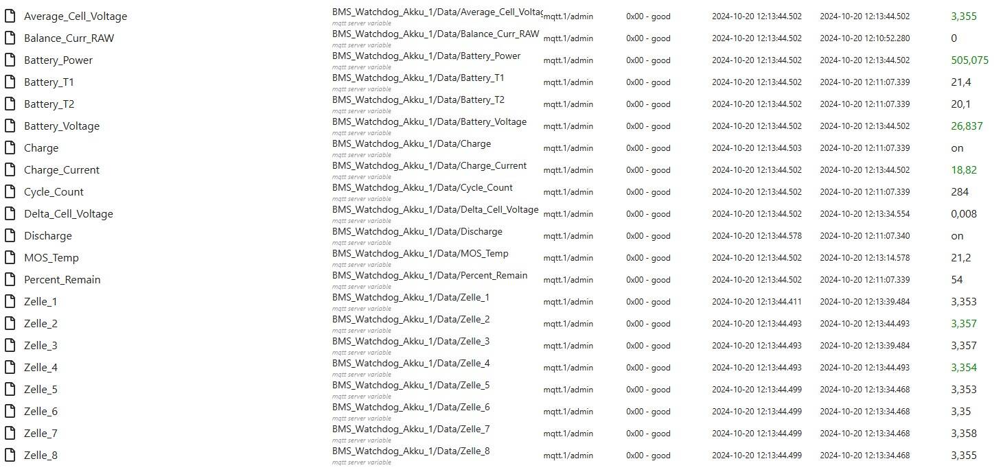

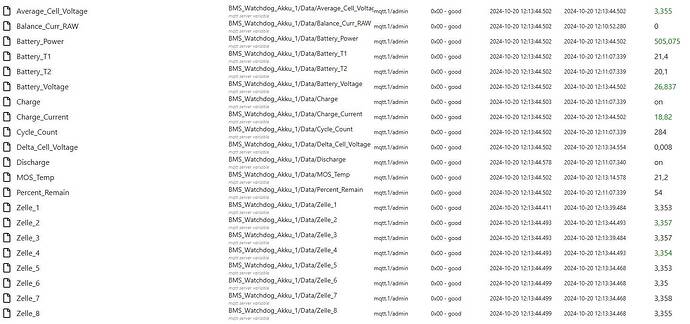

Moin,, ich habe heute morgen nochmal ein wenig probiert. Ich habe 2 Akkus mit einem JK BMS. Habe die Version 3.8 aufgespielt mit den oben erwähnten Änderungen. Zusätzlich habe ich in der userSettings in Zeile 10 den jsonSend auf false gestellt weil ich den nicht brauche. Dann habe ich den gesamten Objektraum im Iobroker gelöscht und alles neu gestartet. Es läuft mit beiden ESP`s alles bestens. Siehe dazu den Screenshot.
Also ich lass das jetzt so weil für mich reicht das.
