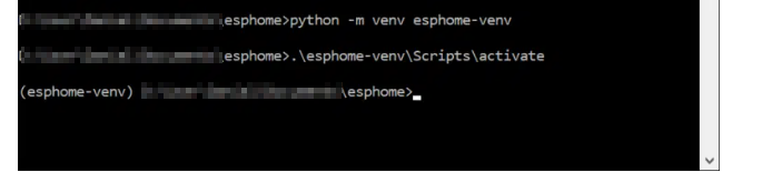

Hier ein keines howto:
Als Erstes braucht es Python, einfach herunterladen und installieren. Kein Hexenwerk, ich nehme für sowas gerne immer irgendeinen Windowsclient der frisch installiert ist, dann gibt es keine Merkwürdigkeiten und man kann ihn danach wieder platt machen.
Nun geht auf Commandline weiter. Also CMD
dort folgendes eingeben:
python -m venv esphome-venv
.\esphome-venv\Scripts\activate
sollte dann so aussehen.
als nächstes:
pip3 install wheel
pip3 install esphome
Nun sind alle Vorbereitungen abgeschlossen und man kann die FW bauen.
Hierfür braucht es eine yaml Datei, die bekommt man aus dem oben genannten GIT.
Ich habe die Bluethooth Variante genommen. esp32-ble-example.yaml

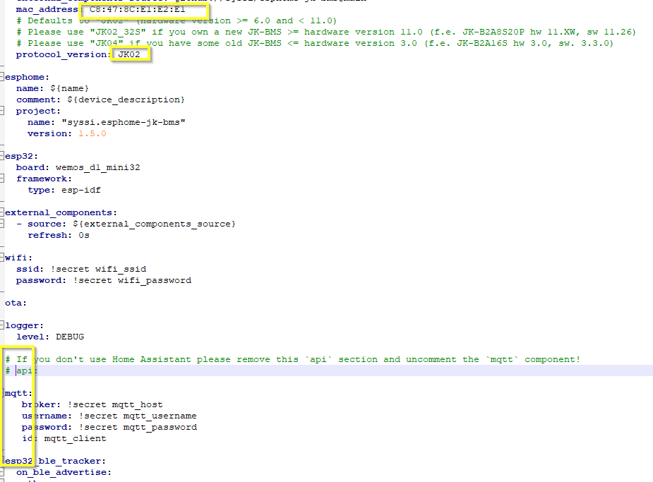

In der Datei müssen ein paar Kleinigkeiten angepasst werden:
  • MAC Adresse des Bluetooth des BMS
  • ggf. Protokoll Version anpassen, je nach Hardware version des BMS
  • vor der Zeile api: eine Raute eintragen
  • die Rauten vor mqtt und den folgenden mqtt Details entfernen.
    Das wars!

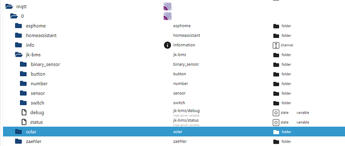

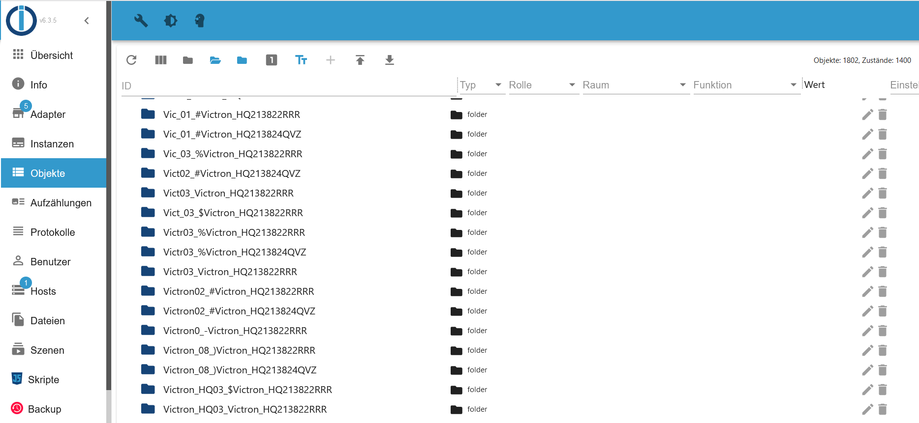

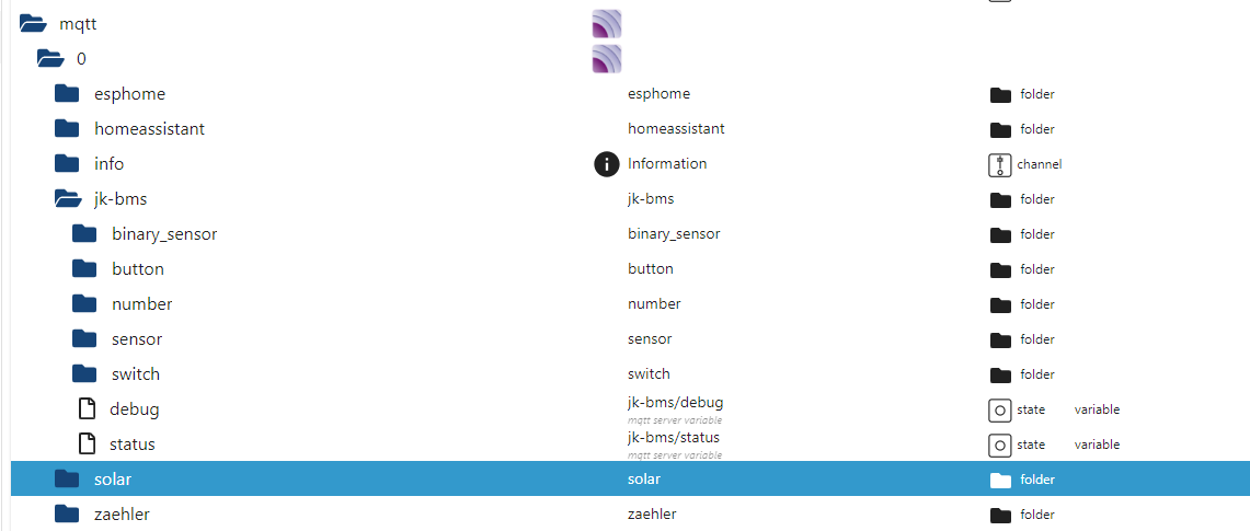

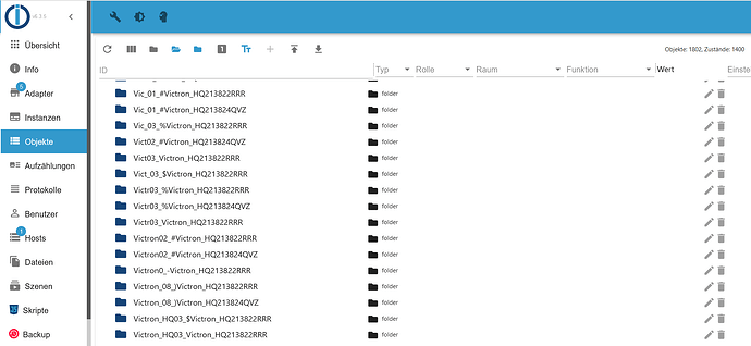

@peff Eine Version hab ich mal erstellt von dem ESP Home, hat mir die ganze MQTT Struktur durcheinander geworfen und alles zugemüllt.
mein ESP32 liest ja jetzt seit ein paar Wochen recht zuverlässig das JKBMS aus.
Leider gibt es aber ein Problem mit den Mqqt Eintragungen im ioBroker, dort werden zuviele Einträge mit falschen Namen getätigt.
Es werden zuviele Verzeichnisse angelegt, aber auch innerhalb der Verzeichnisse gibt es Schreibfehler ...
Wie kann man das abstellen ?
Andreas

also bei mir schreibt er das alles brav rein.

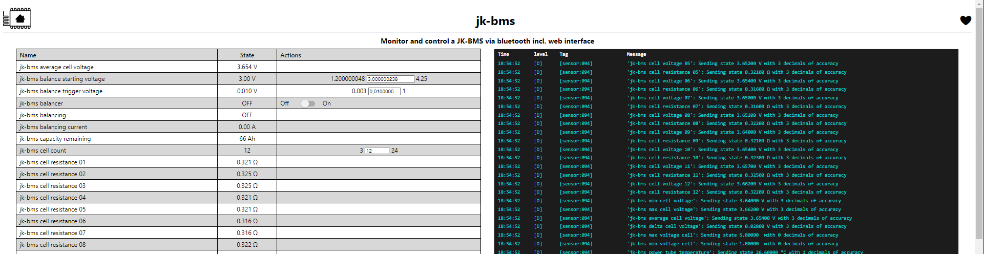

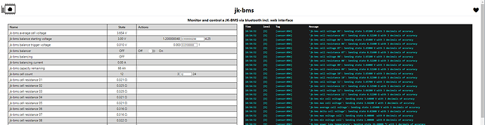

Das Ding hat ja auch Web Interface.
Wenn das genügt, kannst ja MQTT weglassen.
Also ich bin voll und Ganz damit zufrieden.
Lediglich der ESPHome Eintrag im MQTT ist zusätzlich.
Den HomeAssi Eintrag kann man deaktivieren, und dann löschen

Nachtrag das Problem ist gelöst. Mit neuer Version und richtiger protocol_version klappt es nun wie gewohnt.
Please use "JK02_32S" if you own a new JK-BMS >= hardware version 11.0 (f.e. JK-B2A8S20P hw 11.XW, sw 11.26)
protocol_version: JK02_32S
