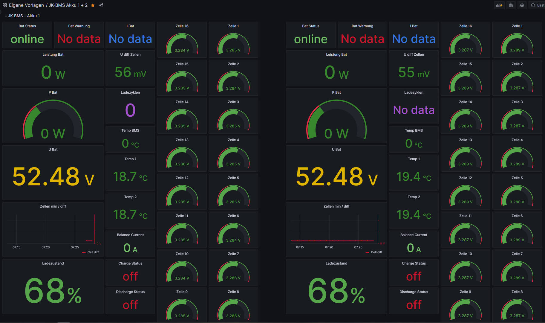

Also, irgendwie blicke ich langsam nicht mehr ganz durch.
Nicht zuletzt auch weil die 42 Seiten mittlerweile nicht mehr zu überblicken sind.
Ich habe mich in den letzten Tagen mit Solaranzeige + ESP32 und MQTT herumgequält und mittlerweile 2 JK BMS V11.XW dazu bekommen mit dem MQTT-Server zu reden.
Im Zuge der Versionsproblematik habe ich nun natürlich auch das Problem, dass zwar die 16 Zellen angezeigt werden, aber der Rest fehlt.
Wo finde ich denn Infos, wie das mit o.g. Script funktioniert?
Ist das jetzt für Home Assistent oder kann ich das für Solaranzeige / Graphana ebenfalls verwenden?
Viele Grüße
Jens
Dieses Video erklärt das Flashen des ESP32 (es ist die Erklärung für diese 42ig Seitige Diskussion :). Allerdings musst Du eben den Code wie oben beschrieben anpassen.
Wenn Du alles richtig gemacht hast, dann sendet das BMS per MQTT die Daten an Deinen MQTT Server:

Bei mir ist das ein IO Broker. Aber es kann vieles sein, was MQTT versteht. So vertehe ich das zumindest :-)
Hi @robi_muc
vielen Dank für die Info.
Die reine Kommunikation hatte ich ja bereits hinbekommen.
Die Daten beider JK`s werden schön an den MQTT Server gesendet.
Jedoch konnte bis gerade eben mit der obigen Datei nichts anfangen.
Und siehe da, ich glaube ich habe sie gefunden.
In meinem Paket heißt sie "BLE_Data_analyse.ino" :eek:
Ich glaube, jetzt könnte das was werden...
Vielen Dank und viele Grüße
Jens
EDIT: Mit den o.a. Teil sieht das schon mal weitaus besser aus :wink:
@robi_muc
Danke für deine Info ... habe deine Werte mal eingetragen und sie da !!
MOS_Temp 0.000 fehlt nur noch ..

Was mir noch aufgefallen ist, der Wert "Battery_Voltage" weicht irgendwie von der Anzeige in der App ab.
So erhalte folgende Werte vom jeweiligen ESP32
JK-BMS-1: 52,48V, in der App zeigt es mir jedoch 52,57V an.
JK-BMS-2: 52,48V, in der App zeigt es mir jedoch 52,62V an.
Seltsam, dass beide Werte exakt gleich sind.
By the way, die jeweiligen ESP´s verbinden sich definitiv mit den jeweiligen JK`s , denn die jeweiligen Zellspannungen der beiden BMS werden korrekt angezeigt.
Viele Grüße
Jens
PS: die MOS_Temp bleibt auch leer..

Also ich dachte, die Deltazellenspannung wird ja bereits korrekt angezeigt.
Jedoch scheint diese tatsächlich ebenfalls nicht zu stimmen.
Aktuell werden 55mV (Akku 1) und 56mV (Akku 2) angezeigt.
Laut App sind es jedoch nur 2mV und 3mV :shock:
Die o.g. Werte bringen leider ebenfalls keine Änderung in Sachen Mosfed-Temperatur.
Nach wie vor 0
