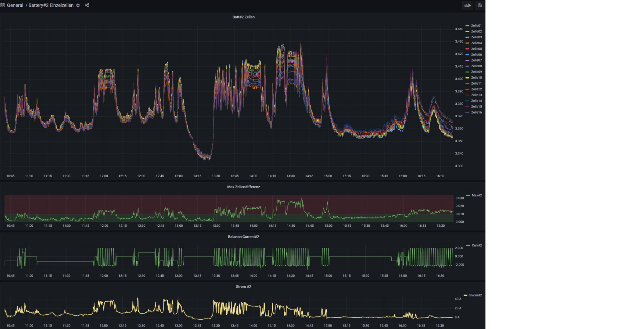

Das Ganze funktioniert wirklich astrein!
Hier mal ein Bild von allen Zellen von dem "Schlechtesten" meiner 6 Akkupacks, man sieht wie bei der eingestellten Diff Spannung von >=10mV der interne Balancer mit 2A anspringt.
der Weg der Daten: JK-BMS -> BLE -> ESP32 -> MQTT (in HomeAssistant) -> InfluxDb ->Grafana
