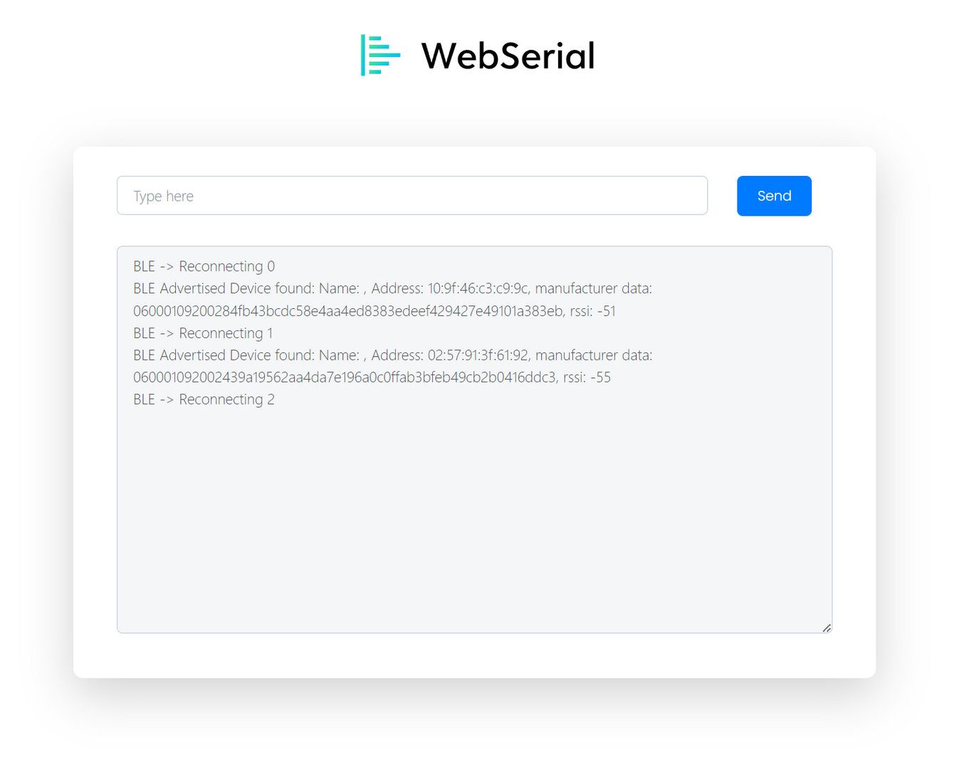

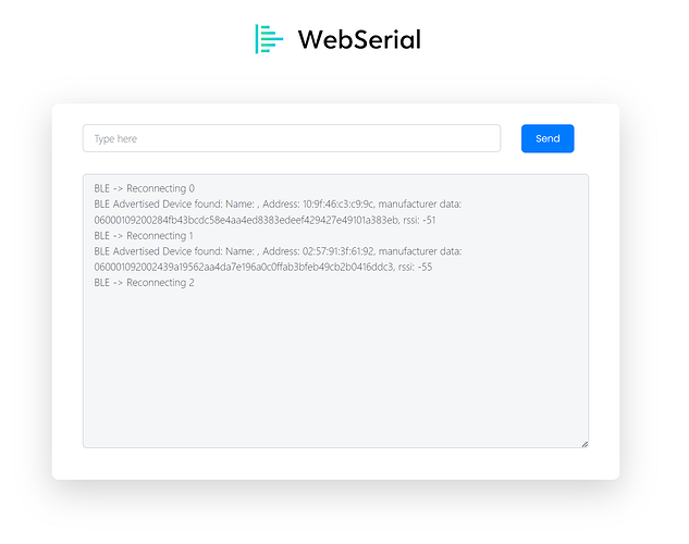

Ich habe bei "meiner" Version 3.6 mal WebSerial eingebaut. Damit kommen die Meldungen auf http://ip_de_ESP/webserial an. Alternativ habe ich in meiner Sammlung auch noch ein Projekt, bei dem die seriellen Meldungen über Telnet ausgegeben werden. Dann kann man sich mit PuTTY verbinden. Aber für "einfache User" ist die Webvariante vielleicht ganz nett.
Ich bin damit noch nicht fertig und habe es noch nicht live getestet! Also nicht zu schnell schreien...

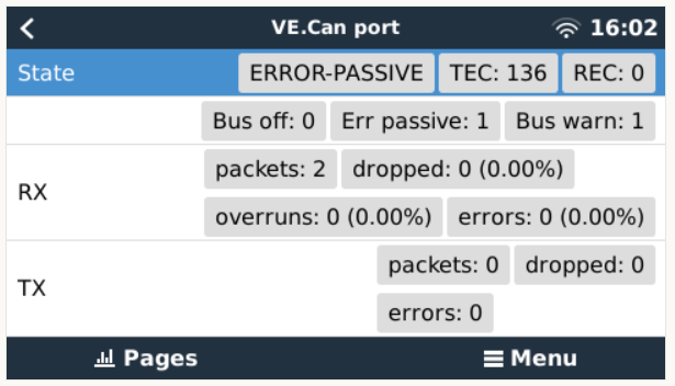

Kann mir vielleicht jemand sagen was hier das Problem sein könnte? CAN Adapter sollte eigentlich funktionieren, Victron spuckt aber nur diese Fehlermeldungen aus:

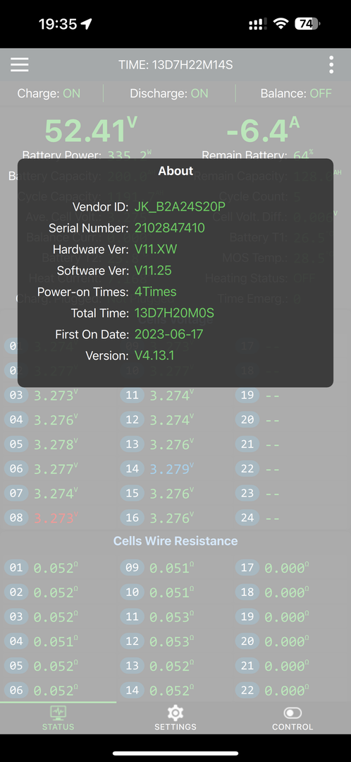

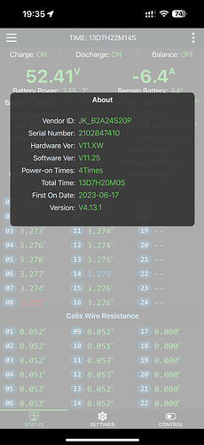

ich versuche Eure Idee das JK-BMS per BLE auszulesen, nachzubauen.
Soweit funktioniert das ganze auch, ein paar fehlende Werte konnte ich ergänzen - so das sie laufen, ein paar Werte bekomme ich aber nicht angezeigt.
Ich verwende die Software Version 3.4 und habe ein JK-BMS mit Hardware V11.XW Software V11.26
zum einen bekomme ich für die Cycle Capacity nur eine 0 ausgelesen.
Capacity_Cycle = (((int)receivedBytes_main[193] << 8 | receivedBytes_main[192])*0.001);
Da muß sich wohl die Speicheradresse komplett geändert haben, da evtl andere mögliche Speicheradressen belegt sind.
-32 auf 161 / 160 ist Charge corrent
-16 auf 177 / 176 ist Capacity remain
zum anderen bekomme ich den Status vom Balancer nicht ausgelesen.
weder Off, Charge oder Discharge
Irgendwie fehlt der komplett in der Liste ...
Hat jemand evtl schon eine Lösung dafür gefunden ?

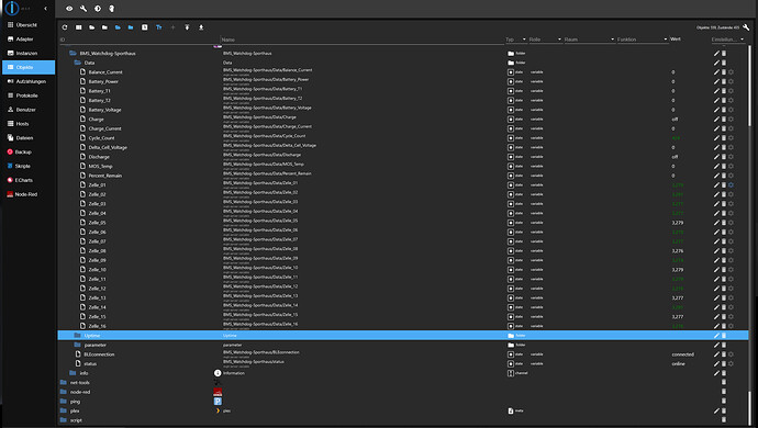

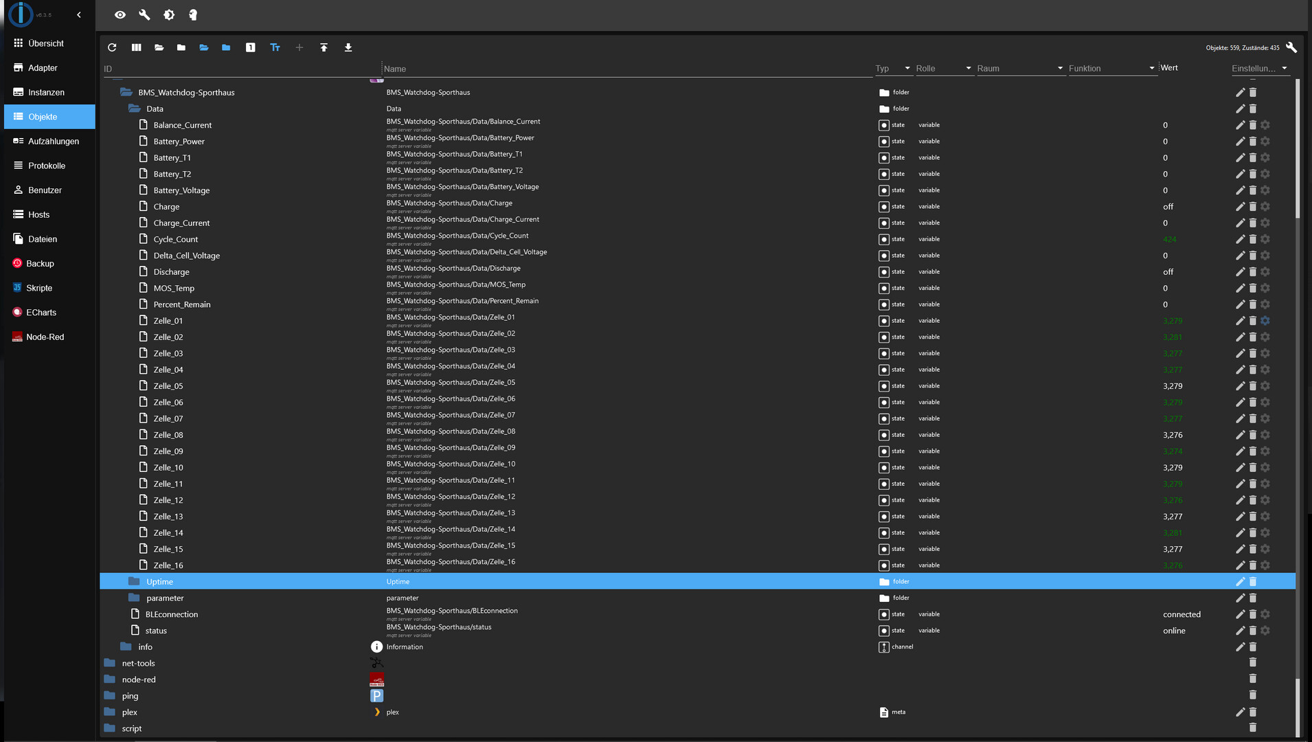

Hallo liebe Leute,
das Problem scheinen wohl mehrere Leute (meine Vorschreiber) zu haben. Trotzdem auch von mir nochmal aber sogar mit Bild:
Ich habe es eben geschafft den ESP32 an den Start zu bekommen. Ich bin an dem Punkt, andem mir im ioBroker alle Datenpunkte angezeigt werden. Leider sind die wichtigsten Daten ohne Inhalt (es wird 0 angezeigt).
Wie bekomme ich alle Daten übertragen?
Ich habe die Client Version 3.6 installiert.
Danke...
Ich muss mich in aller Form entschuldigen! Lesen kommt immer vor Fragen.
Hier ist alles perfekt erklärt...
Bei mir funktioniert lediglich die MOS-Temp nicht. Vielleicht hat dazu noch jemand eine Idee..
@robi_muc doofe Frage, wo finde ich das Video dazu?
Hallo darcman,
probier mal folgende Register:
if(receivedBytes_main[145] == 0xFF) {
MOS_Temp = ((0xFF << 24 | 0xFF << 16 | (int)receivedBytes_main[15] << 8 | (int)receivedBytes_main[144])*0.1);
else {
MOS_Temp = (((int)receivedBytes_main[145] << 8 | (int)receivedBytes_main[144])*0.1);
Andreas
