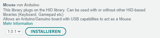

@samabi
Das müsste die Bibliothek sein, die dir fehlt. Merkwürdig, normal wird die nicht gebraucht.

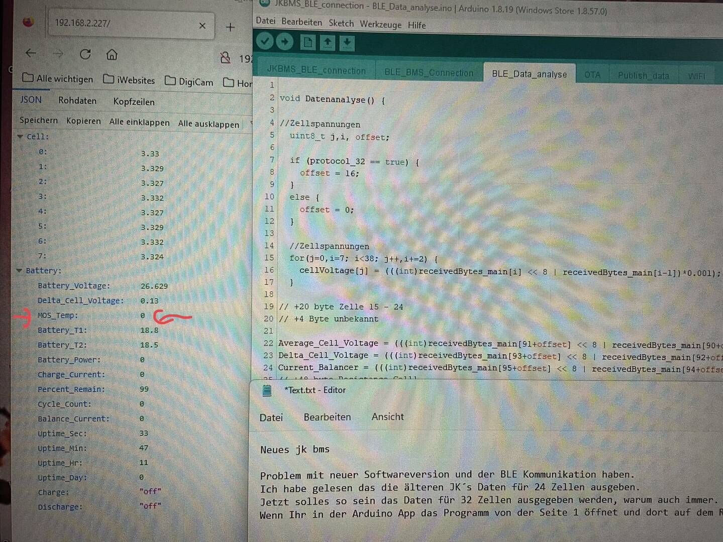

hallo,
habe eine neue jk Version 11.x und habe die Version 1.1 in der Ble-data-Analyse den Wert reseivedbytes-main immer mit 32 addiert.
jetzt sehe ich aktuell folgende bug, die
mos-temp - wird nicht angezeigt.
delta cell voltage - falscher Wert
hast du dazu eine Idee?
danke ?
grüße

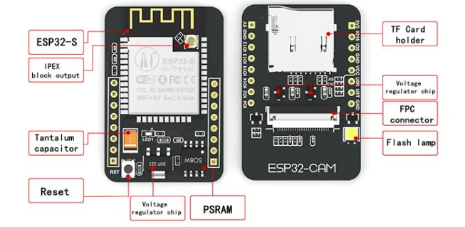

Hallöchen alle Zusammen,
Wolte nur kurz ein Feedback abgeben das ich es jetzt auf einen ESP32-Cam (den ich zufällig noch hier rumliegen hatte) installieren konnte und es ohne Problem läuft.
Diese Version (GitHub - syssi/esphome-jk-bms: ESPHome component to monitor and control a Jikong Battery Management System (JK-BMS) via UART-TTL or BLE) hatte ich zwar auf einen ESP8266 flashen können aber die Einbindung ich IOBroker per Mqtt hatte ich nicht zusammen gebracht .... warum auch immer ?
Vielen Vielen dank an Scotty89 und alle die hier mitgearbeitet haben.
LG Gerald

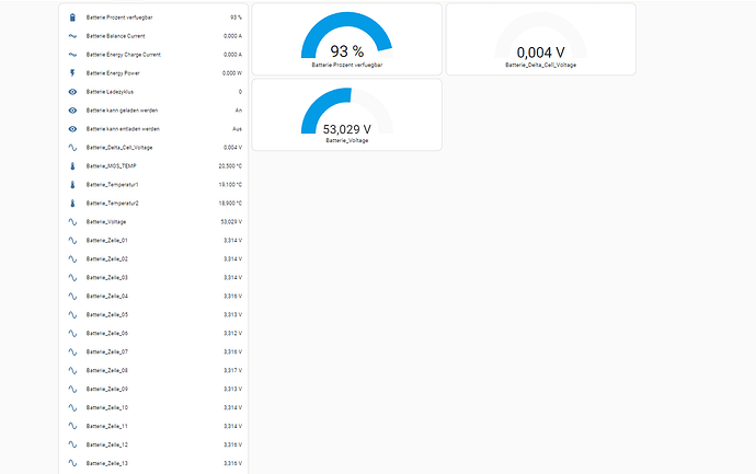

Jetzt tut's auch mit der HW Version 11.x !!! (Die Version 1.1 const bool protocol_32 = true; )
Folgender Saudummer Fehler hat mich noch Stunden gekostet:
Da ich insg. 6 Packs habe, hab Ich die Packs in der Handy App umbenannt; die App hat hier den Schönheitsfehler dass man hinter den Namen noch ein Blank angeben muss damit man ihn Abspeichern kann, keine Ahnung warum. Dieses 'Blank' hatte Ich natürlich im Gerätenamen nicht mit drin .. Brrrrr .. die Verzweiflung war schon ziemlich nah :wink:
Danke an alle und vor allem an Scotty69!!

ich habe leider das gleiche Problem mit der MOS_Temp - Byte+32 klappt da leider nicht :frowning:

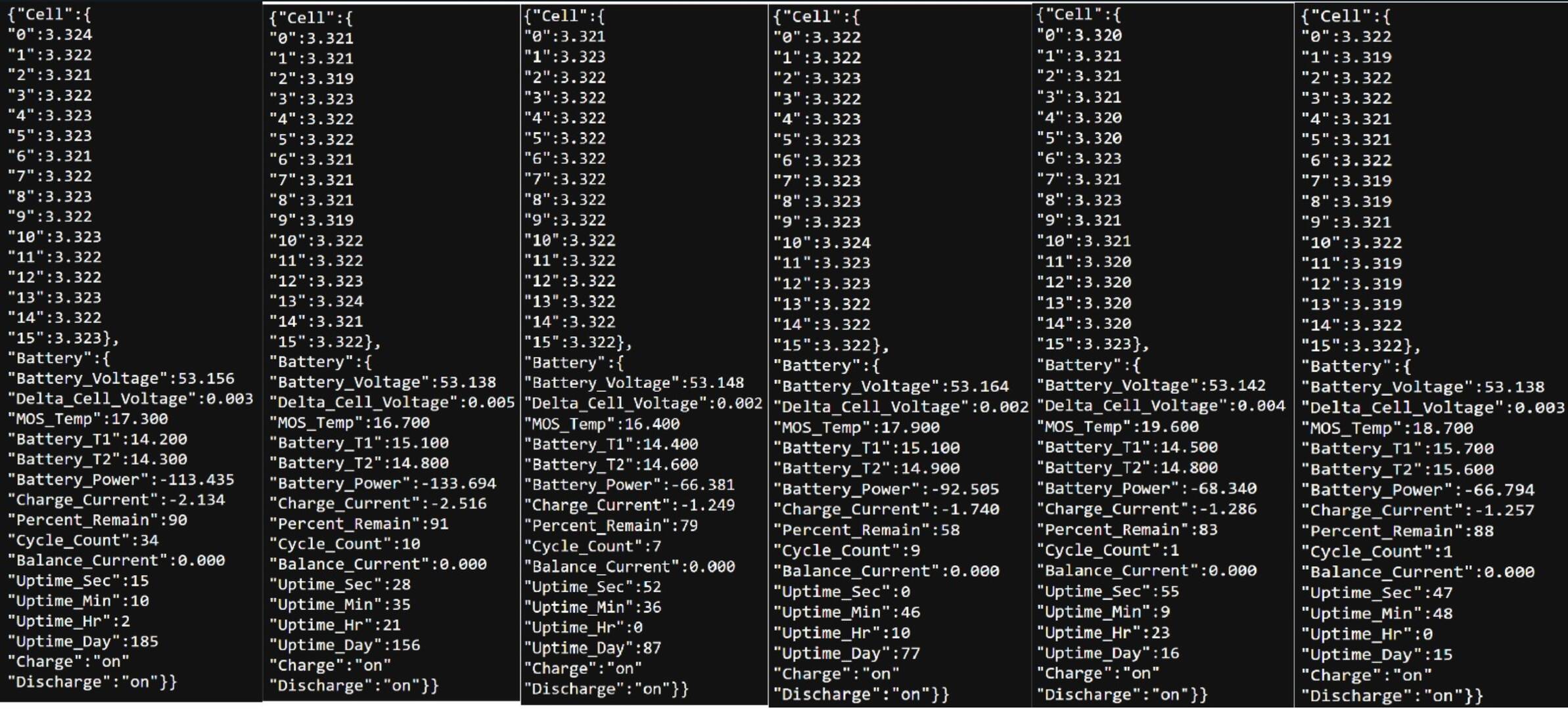

6 Packs, insg. 90kWh

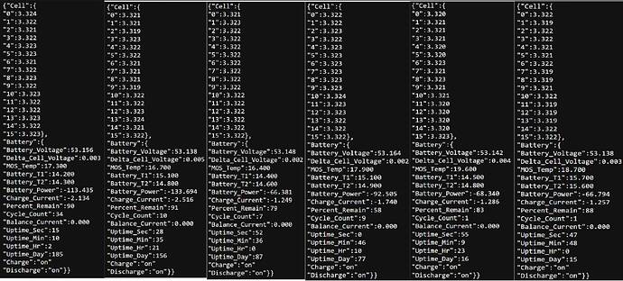

6 ESP's als ProofOfConcept Weihnachtsbaum ;), läuft seit 1 Tag ohne Probleme, (hab nur das Ausgabeformat etwas angepasst)
Folgende BMS Versionen:
HW:V11.XW SW:V11.25
HW:V10.XW SW:V10.09
HW:V10.XG SW:V10.07
JKBMS auslesen über BLE (Bluetooth) oder RS485 Adapter mittels EPS, ioBroker - #589 von royalton - Open Source - Software Projekte - Akkudoktor Forum diese Version isses, bei der HW Version 11 muss wie beschrieben
const bool protocol_32 = true; // true for JK_B2A8S20P else false
gesetzt werden, sonst ist keinerlei Änderung notwendig.

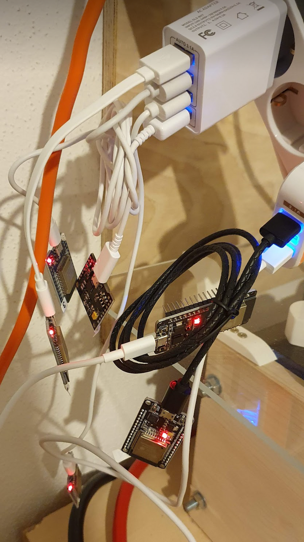

Werde 6 Stück WeMos nehmen und in ein Gehäuse packen, noch einen siebten dazu der Überwachungsfunktionalität macht und dann noch einen AtTiny85 (den nehm ich immer als Hardware Watchdog, bei allen meinen ESP32 Projekten, hörcht ob ein PIN noch zuppelt wenn zu lange nicht dann reset).
Optional dann die ganzen Daten noch in MQTT->Bridge->InfluxDB-Grafana .. aber die Grundfunktionalität werd Ich so bauen dass es ohne diesen 4er Pack auch geht.
Das sollte dann stabil genug Laufen für die nächsten Jahre .. so zumindest der Plan :wink:

@lustigerlurch , Also Stabilitätsprobleme hab ich (nutze ja mit meinem "Weihnachtsbaum :wink: grad 6 ESP32's" überhaupt keine.
Die Laufen alle rock Solid 24x7. Ich hole mir per Script von Allen alle 10 Sekunden die Daten über den eingebauten Webserver und Ich muss Sagen das schnurrt wie ein Kätzchen!
Ich würd an deiner Stelle mal das Netzteil des ESP's checken bzw. durch was Stärkeres Ersetzen, bzw. zur Not auch nen andern ESp32 nehmen.
Also an der Software V1.1 liegts meiner Meinung nach nicht!

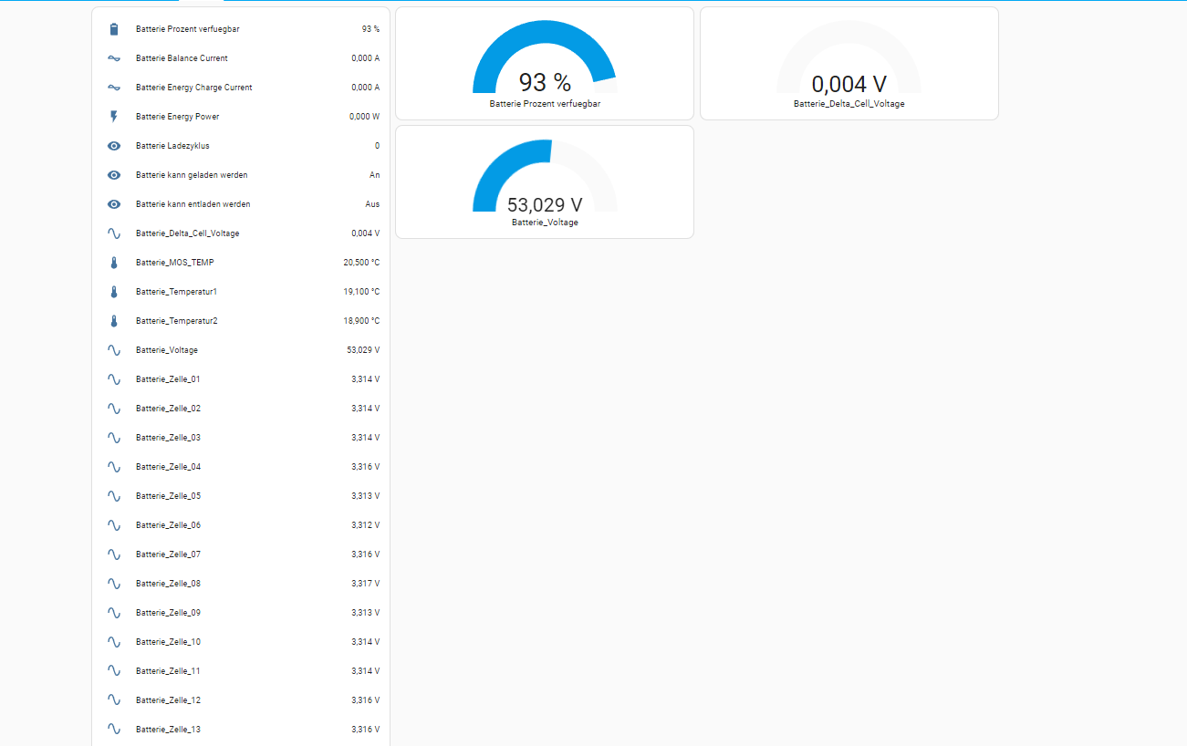

Also bei mir läuft das nun seit einem Monat ohne Probleme.
Eingebunden auch in HomeAssistant
