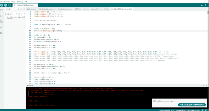

Leider versuche ich es seit Stunden die Software für einen ESP8266 zu Kompilieren und zu flashen und scheitere jedesmal.
Hat jemand zufällig ein fertiges Image schon geschrieben oder kann mir wer sagen wie ich die Dateien zusammenfügen muss.
Sorry für die Anfänger fragen.
LG Gerald
@suicide392 Du weisst, das der ESP8266 kein Bluetooth hat? Bei der BLE Version ist der also raus. Er kann höchstens für die kabelgebundene Variante genutzt werden. Was für Fehler gibt die Arduino IDE den raus?
@mr-moose
jop das weiß ich das ich es über RX u. TX auslesen muss. Und auch nicht alle Daten von Bms rausbekomme aber ich habe momentan leider nur einen ESP8266 hier rumliegen.
Also als absoluter Arduino Neuling bin ich so vorgegangen.
Ich habe mir die Version 0=6605-BLE_client_V3.4.rar und die 11686=2649-RS485_JKBMS_Working.ino_.rar die von Post 1 herruntergeladen und hab Sie entpackt.
Dann habe ich die eine Datein von RS485 in den Ortner von Ble Client reinkopiert, da ich ja irgendwo meine Wlan usw. Settings reinschreiben muss. ---> Keine Ahnung ob richtig oder falsche.
Zusätzlich hab ich mir die Boarverwaltung von ESP8266 (
http://arduino.esp8266.com/stable/package_esp8266com_index.json
) in Arduino installiert.
Und beim raufspielen auf den Esp8266 bekomme ich jedens mal diesen Fehler. -->
c:\Users\geral\Documents\Arduino\libraries\ESP32_BLE_Arduino\src/BLEDevice.h:10:10: fatal error: sdkconfig.h: No such file or directory
10 | #include "sdkconfig.h"
compilation terminated.
exit status 1
Compilation error: exit status 1
LG Gerald
@suicide392
Das wird so nicht klappen. Die BLE Version ist ja für den ESP32 und braucht seine Bibliotheken. Siehst du ja auch an dem "ESP32_BLE_Arduino" in der Fehlermeldung.
Die RS485 Version gibt die Werte nur auf der seriellen Console aus. Die Entwicklung scheint bei der Version bei einem frühen Stand stehen geblieben zu sein.
Ich denke einen ESP32 zu besorgen wird einfacher sein, wie das alles auf den ESP8266 anzupassen.
