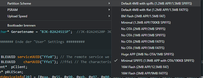

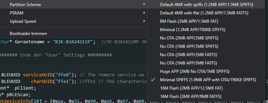

Hi, habe ein Problem in arduino, habe Compilererror.
Welche Settings muss man einstellen , bzw Board: habe Arduino 32 DEV.
Oder habe ich das falsche Board?
program: V3.4 BLE_connection
Danke VG
text section exceeds available space in board
Globale Variablen verwenden 56560 Bytes (17%) des dynamischen Speichers, 271120 Bytes für lokale Variablen verbleiben. Das Maximum sind 327680 Bytes.
@riker1 Moin, schau mal auf Seite 1 im ersten Eintrag ganz unten, hast du das so umgestellt ?
top genau danach habe ich gesucht, habe es echt überlesen. Danke

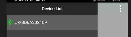

Ich habe den Namen von dem BMS eingegeben die auch in der APP angezeigt wird.

@henrik_79 Moin, ich denke der Fehler ist das du keinen MQTT Server angegeben hast. Ob der ESP sich mit dem JK per BLE verbindet hörst du auch an einem 2 maligen Piepton der vom JK ausgegeben wird. Ausserdem leuchtet dann die LED an der Unterseite dauerhaft. Wenn keine Verbindung besteht blinkt die LED. Es ist auch nur möglich eine Verbindung zur zeit aufzubauen, also wenn du denn ESP verbindest erst das Smartphone trennen.
