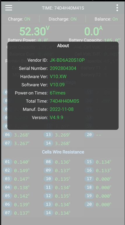

Ich habe das Programm eingespielt. Es versucht sich auch zu ver binden. Leider ohne Erfolg.
Ich habe SW Version 10.09 im BMS
Ich weiß nicht ob das mit deinem Projekt laufen sollte.
Gruß Henrik

Ich war jetzt noch einmal extra bei der Batt und habe mit der JB-BT software am Handy ausgelesen.
MQTT Cap - Cycle 0.68 --- JK-BT 657.4 --> könnte ich im VIS noch gerade ziehen.
MQTT Nominal Cap 280 --- JK-
BT 280
MQTT Cap - Remain 44.8 --- JK-BT 45.84
100% Deckungsleich ist es nicht.

@henrik_79 Hmm da ist offensichtlich immer noch die alte Version in deinem ESP weil er sich ja immer noch mit deinem Wlan verbindet, in der neuen Version ist gar kein Wlan mehr drin und wenn du schreibst das es einen Uploadfehler gibt muss du beim Compilern mal das untere Teil des Fensters nach oben schieben und genau gucken was da steht und warum das Programm nicht hochgeladen wird. Das steht da sehr genau. Oder versuche mal einen anderen ESP.

Ich habe den Namen des BMS agepasst. PW für die BT Verbindung ist: 1 2 3 4
Hier der aktulle SM Report.
