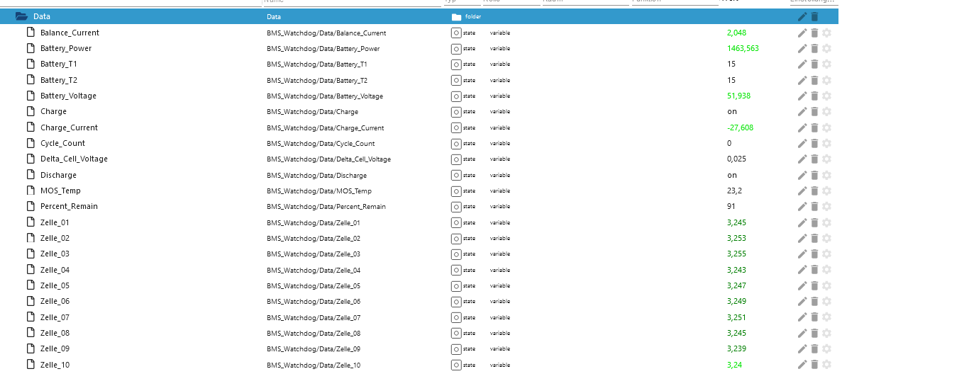

Ich habe versucht dieses Projekt bei mir zu Hause zum laufen zu bringen. Nach dem flashen verbindet sich das BMS mit dem ESP und im MQTT explorer bekomme ich auch werte.
Allerdings leider nur die Spannung der 10 Zellen. Hat jemand einen Tip was ich probieren könnte? Mein BMS ist das JK-B2A20S20PHC
Mit Programieren kenne ich mich leider nicht sehr aus.
Vielen Dank!

@reinhardf Moin, Moin, du hast offensichtlich das gleiche Problem wie ich. Dein BMS scheint auch schon die aktuelle Firmware drauf zu haben. Ein paar Einträge weiter vorne hatte ich schon geschrieben das mit der neuen Firmware Daten für 32 Zellen und nicht mehr wie vorher 24 Zellen übertragen werden und daher die Software von scotty89 nicht mehr passt.
Ich habe die Daten die über BLE übertragen werden geloggt und entsprechend dokumentiert. Es handelt sich dabei um die daten die im Programm in der Routine BLE_Data_analyse in receivedBytes_main abgelegt werden.

Da muss vermutlich mal jemand den Sketch für die neue Struktur der BLE Daten erweitern. Ich hatte oben ja bereits die Weiterentwicklung in einem Github-Repository vorgeschlagen, will das aber nicht ohne die Erlaubnis von scotty89 machen, weil er Urheber ist.
Dann könnte man 2 Versionen bauen, eine für die 24er Variante und eine für die 32er Variante.
@firewire Ich probiere mal die Variante mit den Werten der Eckigen Klammern um 32 erhöhen.

[/quote]Hiermit will ich noch kurz eine Rückmeldung geben für alle die das selbe Problem haben. Ich habe soeben wie von Stromsparer_1 die Werte in der eckigen Klammer um 32 erhöht und nun läuft es wie es soll. Vielen Dank für die Hilfe.
Reinhard
@reinhardf Moin, genau so musst du es machen. Und eine Übersicht der entsprechenden Speicherstelle findest du in der Text-Datei die ich hochgeladen habe.
Die Datei liest sich so das vorne die Speicherstellen stehen und dahinter der Wert vom BMS in Hexadizimal. Kannst du testweise mal mit dem Windowsrechner ausprobieren in dem du auf Programmierer umschaltest und dann mal die Werte dort eingibst, Eingabeformat von hinten nach vorne.
@stromsparer_1 Zwei Werte werden nich richtig angezeigt bei mir. 1. Delta_Cell_Voltage = 0.049 und 2. MOS_Temp = 0.000
Es fehlen auch ein paar Werte wie z.B. die Spannungsdifferenz und Restkapazität. Keine Ahnung warum. Vielleicht komme ich da noch drauf.

@reinhardf Moin, die Daten für die max. Differenzspannung liegt bei mir in den Bytes 76 und 77. Die MOS FET Temp. liegt in 144 und 145.
