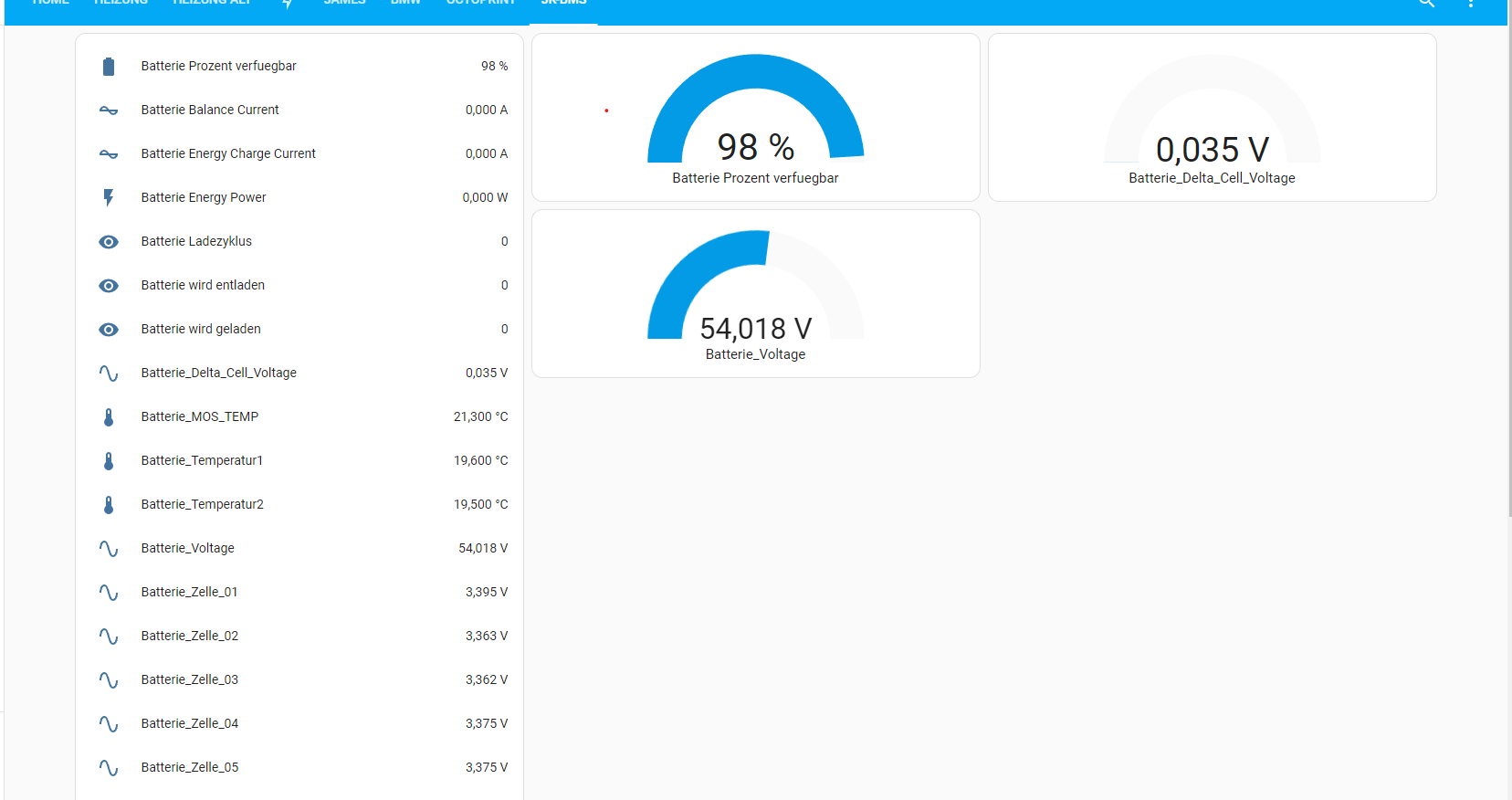

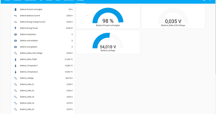

Tolle Projekt.
Ich habe ein JK-B2A24S15P und einen WEMOS D1 Mini ESP32
Weiters HomeAssistant Läuft bei mir seit einem Tag ohne Probleme.
EM24 und Venus OS habe ich schon in HA eingebunden. (MQTT)

@scotty89 Moin, Moin danke für deine super Arbeit. Richtig gut finde ich das im Iobrober der Status des ESP angezeigt wird, also Online oder Offline. Da ich mit der Akkuspannung den Wechselrichter wegschalte ist es für mich wichtig das ich auch richtige Werte im Iobroker habe. Ich werde jetzt einfach mit aus ob der ESP Online ist oder eben nicht und schalte bei Störungen sicherheitshalber den Wechselrichter weg.
Also nochmal echt super Arbeit ?
