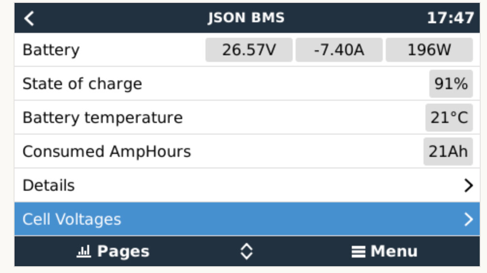

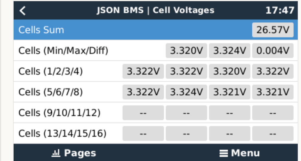

Ok ist jetzt nicht so einfach. Es gibt den Treiber dbus serialbattery (https://github.com/Louisvdw/dbus-serialbattery) damit können verschiedene BMS (auch das JK BMS) über den RS485 Anschluss an den Cerbo/Raspberry angebunden werden. Nun gefällt mir der RS485 Anschluss nicht und einige hatten Probleme, allerdings war dies die Grundidee für meinen Treiber. Nun habe ich die Software aus diesem Thread benutzt und kein CAN Bus genommen sondern über den ESP32 ein JSON-File rausgeschrieben. Für mich gehört der ESP32 einfach zur Batterie. Er erweitert einfach die Kommunikationsschnittstellen des BMS. MQTT und JSON.
Auf der dem Cerbo/Raspberry läuft jetzt für mich die Steuersoftware (Basis serialbattery). Der „Treiber“ meldet sich als Batterie bei Victron an (https://github.com/victronenergy/venus/wiki/dbus#battery) und benutzt als Input das JSON file des ESP32. Aktuell wird dann auf Basis des SoCs der Lade/Entladestrom und die Spannung geregelt. (Den Teil habe ich dir rauskopiert um zu zeigen wie mein Ladestrom gesteuert wird). Allerdings hast du recht, ich will wenn ich mal Zeit habe auch die Zellspannungen berücksichtigen. Bei großen Differenzen könnte man ein langsames, vorsichtiges topbalancing machen, nachdem im Winter es vielleicht nie eine Vollladung gegeben hat. Aber dazu brauch ich mal Zeit. Hier 2 Bilder. Ich habe nur 8s Deswegen auch nur 8 Zellen. Ich hoffe das erklärt nun was ich gemacht habe und wie ich auf den CAN Bus verzichtet habe. Im Prinzip ist es jetzt völlig egal ob hinter dem JSON File ein JK, Daly oder sonst etwas steckt.
