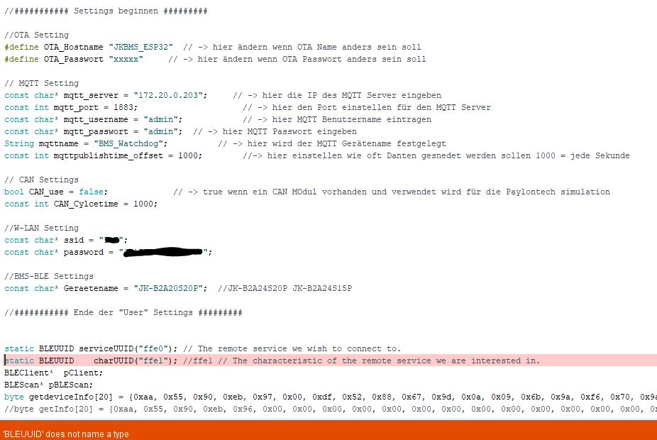

leider scheitere ich bereits beim kompilieren. Habe mit der Arduino IDE noch keine Erfahrung.
Bekomme folgende Meldung: BLE_client:42:8: error: 'BLEUUID' does not name a type
Das ESP32 Board habe ich wie in der Anleitung https://randomnerdtutorials.com/installing-the-esp32-board-in-arduino-ide-windows-instructions/ installiert und ausgewählt.
Die Bibliotheken im Anhang habe ich installiert. Fehlt da vielleicht noch was?
Gruß und schönen Tag

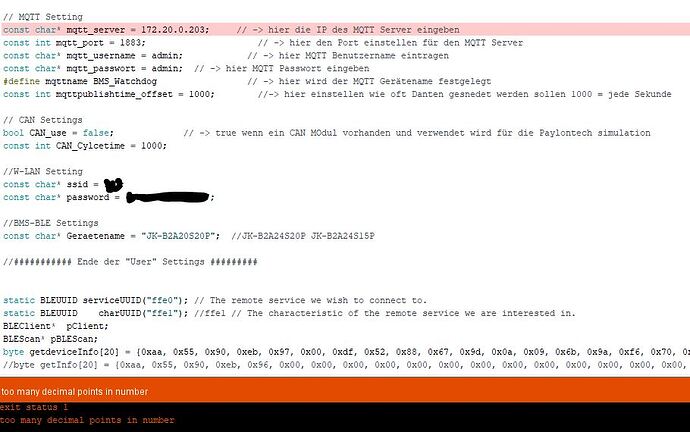

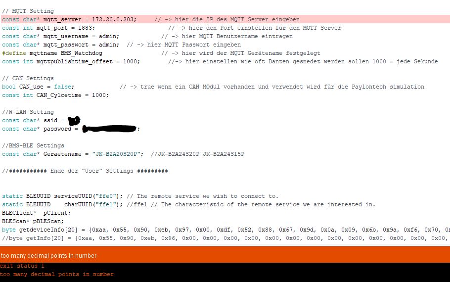

vielen Dank ersteinmal für die tolle Arbeit und die Mühe, die hierin steckt.
Bei dem Versuch, den Sketch auf den ESP32 zu laden, kommt bei mir die Fehlermeldung "too many decimal points in number":
Lass ich die Anführungszeichen an der IP weg, verschwindet die Fehlermeldung. Ist es richtig, dass die IP in Anführungszeichen stehen muss?
Wenn ich die IP also in Anführungszeichen lasse, kommt als nächstes die Fehlermeldung "BLEUUID does not name a type" (wie der Kollege über mir).
Was mache ich (wir) hier falsch?
Vielen Dank im Voraus!
Sebastian
Hallo Sebastian,
die Anführungszeichen gehören dazu. Welche Bibliotheken hast du installiert?
Markus
Hallo Markus,
danke, dann ist das erste ja schonmal gelöst.

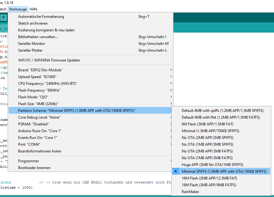

Sorry, habe bei mir jetzt versucht dein Szenario nachzustellen. Da ich auf Mac arbeite kann ich es nicht ganz nachstellen, aber bei den BLE gibt es verschiedene Varianten. Ich hatte dann auch Probleme. Aber wenn es jetzt bei dir läuft dann ist alles in Ordnung.
An den Themenersteller Scotty89: Klasse Arbeit, vielenDank dafür.
-habe die Anleitung https://support.arduino.cc/hc/en-us/articles/360021325733-Uninstall-Arduino-IDE von D12turb3d erneut durchgeführt.
-Dann die Arduino Version1.8.1.8 neu installiert.
-ESP32 Board installiert nach dieser Anleitung https://randomnerdtutorials.com/installing-the-esp32-board-in-arduino-ide-windows-instructions/ installiert.
-Und die 2 Bibliotheken im Screenshot installiert.
-settings wie im Anhang "settings" gesetzt
jetzt läuft alles perfekt :smiley: .
