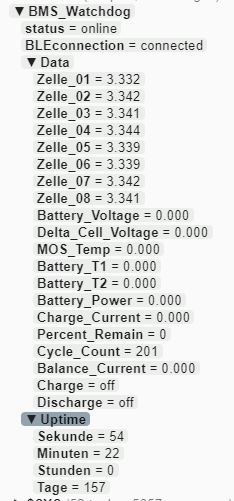

ich hab ein JK_B2A8S20P also 8S / 24V mit 200A. leider bekomme ich nur die Zellspannungen. Alles andere ist 0. Wobei Cycle_count 200 kann auch nicht stimmen. Sollte eigentlich bei 0 stehen. In der App wird alles angezeigt. Ich verwende die Version 3.8
EDIT: was auch komisch ist: 157 Tage Uptime stimmt auch nicht.

Ich befürchte, da bei diesem BMS max 8 Zellen zugelassen sind, wird das Datenpaket um die weiteren 16 Zellen gekürzt sein. Müsstest du mal schauen und entsprechend ausblenden. Mir steht leider kein B2A8S20P zur Verfügung. Das Gleiche gilt dann wahrscheinlich später wenn die “Resistance-Werte” kommen.

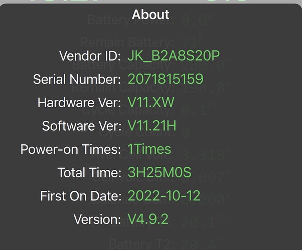

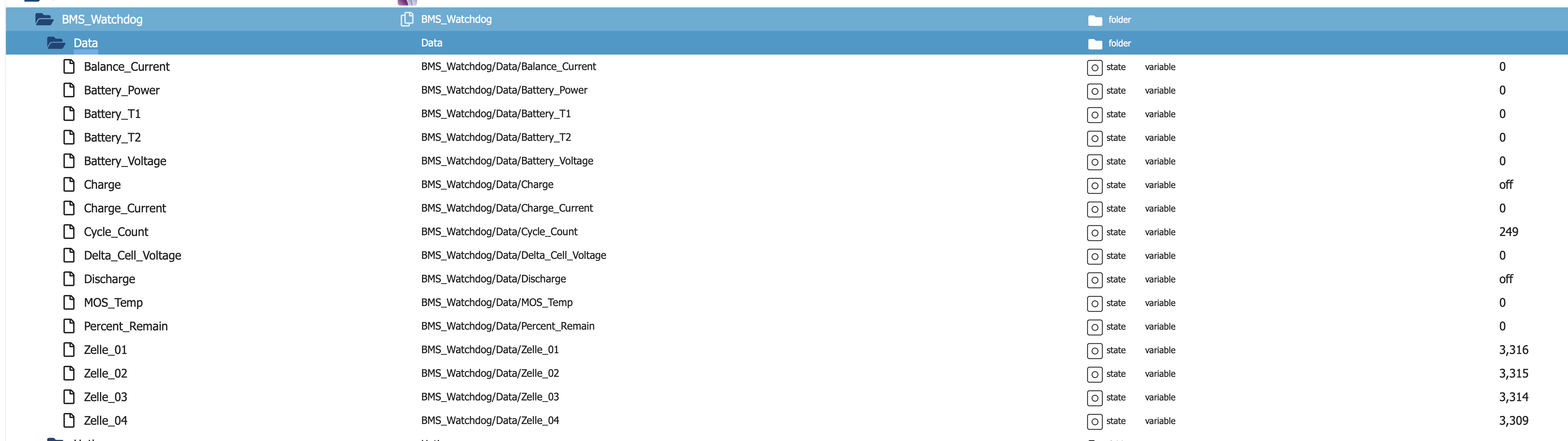

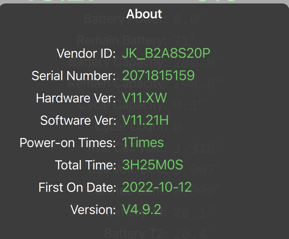

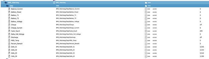

Ich verwende auch ein JK_B2A8S20P und komme nur an
wenige Daten. Siehe Screenshots.
Wie kann man helfen / was muss getan werden, damit das oben genannte BMS auch unterstützt wird?
