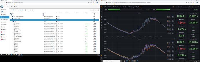

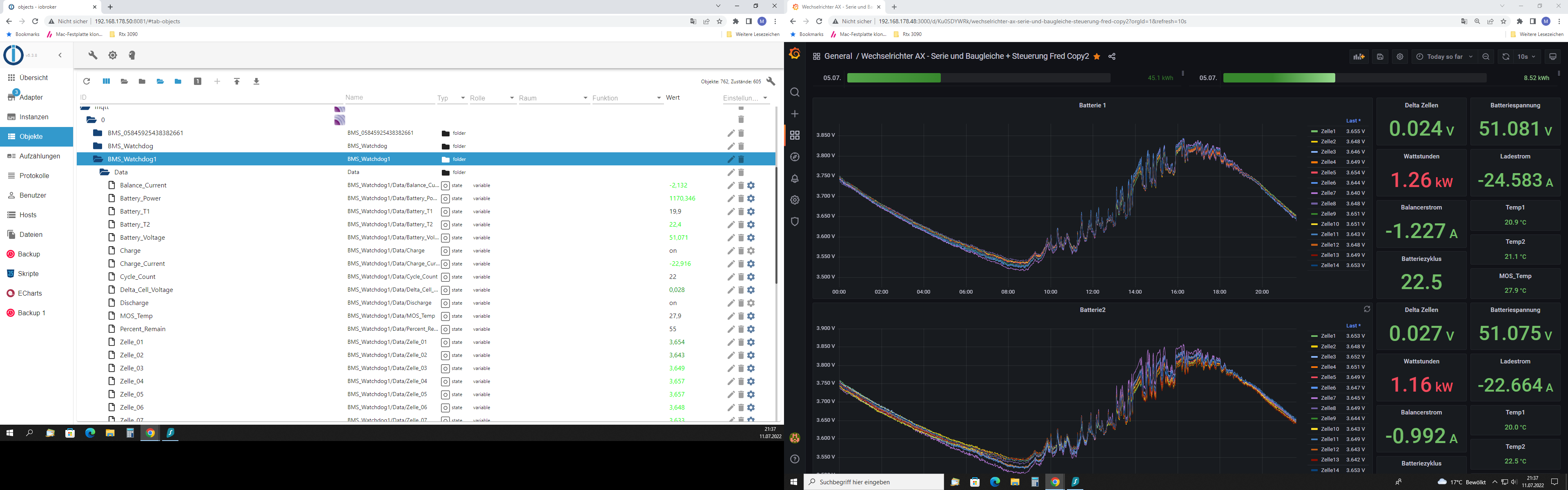

Die Werte der Zellen vom JKBMS wollen einfach nicht in einem Graph dargestellt werden.
Daten sind Vorhanden:
Aber es wird einfach nicht angezeigt habe schon etliche Einstellungen probiert.
Nur als Balken können die dargestellt werden:
Kann deine Datenquellen denn kein Sql?
Ich glaube, dir fehlt da ein feld mit einem GroupBy mit den Zellennamen.
Meine Variante mit Timescale und HA sieht so aus:
select
$__timeGroupAlias(sref.last_updated,$__interval),
substring(sref.entity_id,8,100) metric,
avg(sref.state::float) "value"
from
states sref
where
$_timeFilter(sref.last_updated)
and sref.entity_id like 'sensor.jkbms_bt_cell_voltage
and sref.state ~ '^([-]?[0-9]+[.]?[0-9]*|[.][0-9]+)$'
group by 1,2
entity_id sind die Zellen, % ist der Joker für die Zellennummern

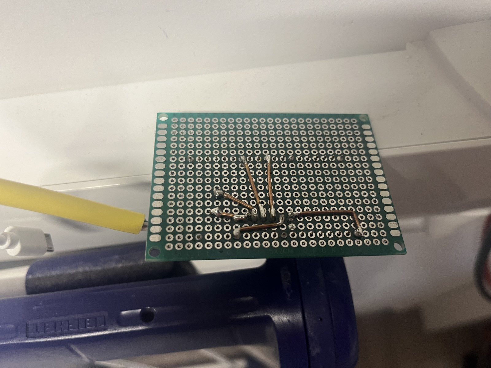

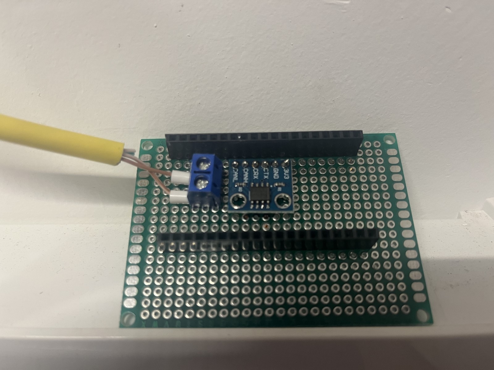

    @izeman
    schau mal auf der ersten seite da steht was du noch dafür brauchst ... einen kleinen CAN "controler"..
    bezüglich Pining kann ich die Tage mal schauen hab da ein einfaches RJ45 Kabel genommen und in den VE.BMS Port gesteckt und entsprechend zwei adern dann an dem CAN Controller
    so Sieht das Aktuell bei mir aus, nicht schön aber es geht ;)
    von meine LAN Kabel ist es das braun und braun/hel
