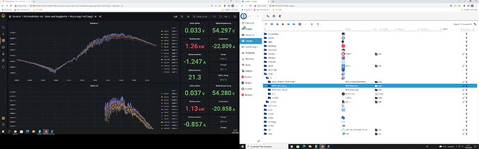

Vielen Dank für die Hilfe schon einmal. Das hat auch im ersten Schritt wunderbar geklappt.
Nur zur Info. So sieht die MQTT.ino jetzt bei mir aus: #define willTopic "solaranzeige/anzeige/1/JKBMS/status" #define willMessage "offline" byte willQoS = 0; boolean willRetain = true; boolean reconnect(){ if (client.connect(mqttname, mqtt_username, mqtt_passwort, willTopic, willQoS, willRetain, willMessage)) { // Once connected, publish an announcement... if(millis() < 10000) { client.publish("solaranzeige/anzeige/1/JKBMS/BLEconnection","Startup"); } client.subscribe("solaranzeige/anzeige/1/JKBMS/parameter/debugging_aktive"); client.subscribe("solaranzeige/anzeige/1/JKBMS/parameter/debugging_Full_Log_aktive"); //debug_flg_full_log client.publish("solaranzeige/anzeige/1/JKBMS/status","online"); if(debug_flg) { Serial.println("MQTT reconnected!"); } } else { if(debug_flg) { Serial.println("MQTT connection failed!"); } } return client.connected(); } void Data_publish() { String cellStr; String cellVoltageBaseTopic = String("solaranzeige/anzeige/1/JKBMS/Data/Zelle_"); for(uint8_t i=0; i<16; i++) { cellStr = String(cellVoltage,3); String topic; if(i<9) topic = cellVoltageBaseTopic + String("0") + String(i+1); else topic = cellVoltageBaseTopic + String(i+1); if(cellVoltage != 0) { client.publish(topic.c_str(), cellStr.c_str()); } } cellStr = String(Battery_Voltage,3); client.publish("solaranzeige/anzeige/1/JKBMS/Data/Battery_Voltage",cellStr.c_str()); cellStr = String(Delta_Cell_Voltage,3); client.publish("solaranzeige/anzeige/1/JKBMS/Data/Delta_Cell_Voltage",cellStr.c_str()); cellStr = String(MOS_Temp,3); client.publish("solaranzeige/anzeige/1/JKBMS/Data/MOS_Temp",cellStr.c_str()); cellStr = String(Battery_T1,3); client.publish("solaranzeige/anzeige/1/JKBMS/Data/Battery_T1",cellStr.c_str()); cellStr = String(Battery_T2,3); client.publish("solaranzeige/anzeige/1/JKBMS/Data/Battery_T2",cellStr.c_str()); cellStr = String(Battery_Power,3); client.publish("solaranzeige/anzeige/1/JKBMS/Data/Battery_Power",cellStr.c_str()); cellStr = String(Charge_Current,3); client.publish("solaranzeige/anzeige/1/JKBMS/Data/Charge_Current",cellStr.c_str()); cellStr = String(Percent_Remain); client.publish("solaranzeige/anzeige/1/JKBMS/Data/Percent_Remain",cellStr.c_str()); cellStr = String(Cycle_Count); client.publish("solaranzeige/anzeige/1/JKBMS/Data/Cycle_Count",cellStr.c_str()); // Capacity_Remain // Nominal_Capacity // Capacity_Cycle cellStr = String(Balance_Curr,3); client.publish("solaranzeige/anzeige/1/JKBMS/Data/Balance_Current",cellStr.c_str()); cellStr = String(sec); client.publish("solaranzeige/anzeige/1/JKBMS/Uptime/Sekunde",cellStr.c_str()); cellStr = String(mi); client.publish("solaranzeige/anzeige/1/JKBMS/Uptime/Minuten",cellStr.c_str()); cellStr = String(hr); client.publish("solaranzeige/anzeige/1/JKBMS/Uptime/Stunden",cellStr.c_str()); cellStr = String(days); client.publish("solaranzeige/anzeige/1/JKBMS/Uptime/Tage",cellStr.c_str()); cellStr = String(charge); client.publish("solaranzeige/anzeige/1/JKBMS/Data/Charge",cellStr.c_str()); cellStr = String(discharge); client.publish("solaranzeige/anzeige/1/JKBMS/Data/Discharge",cellStr.c_str()); } Die Funktionen WLAN, Bluetooth Verbindung, MQTT-Broker Verbindung klappen schon mal.
Auch die Datenübertragung und das schreiben in die InfluxDB klappt.
Aber hier steckt der Teufel im Detail, denn die Daten landen alle in einem Topf ohne Gliederung.
Im Grafana sieht das bei den "Query inspector" so aus:
request:Object method:"GET" url:"api/datasources/proxy/1/query" params:Object db:"solaranzeige" q:"SELECT "JKBMS" FROM "MQTT" WHERE time >= now() - 24h and time <= now()" epoch:"ms" data:null precision:"ms" hideFromInspector:false response:Object results:Array[1] 0:Object statement_id:0 series:Array[1] 0:Object name:"MQTT" columns:Array[2] 0:"time" 1:"JKBMS" values:Array[524] 0:Array[1657408382000,offline] 1:Array[1657408393000,26.200] 2:Array[1657408394000,0.000] 3:Array[1657408395000,7] 4:Array[1657408396000,34] 5:Array[1657408397000,19] 6:Array[1657408398000,30] 7:Array[1657408399000,on] 8:Array[1657408400000,on] 9:Array[1657408401000,3.263] 10:Array[1657408402000,3.264] 11:Array[1657408403000,3.264] 12:Array[1657408404000,3.261] 13:Array[1657408405000,3.263] 14:Array[1657408406000,3.264] 15:Array[1657408407000,3.261] 16:Array[1657408408000,3.262] 17:Array[1657408410000,3.264] 18:Array[1657408411000,3.262] 19:Array[1657408412000,3.256] 20:Array[1657408413000,3.261] 21:Array[1657408414000,3.256] 22:Array[1657408415000,3.253] 23:Array[1657408416000,3.226] 24:Array[1657408417000,3.193] 25:Array[1657408418000,52.071] 26:Array[1657408419000,0.095] 27:Array[1657408420000,26.300] 28:Array[1657408421000,24.600] 29:Array[1657408422000,24.200] 30:Array[1657408423000,527.119] 31:Array[1657408424000,-10.123] 32:Array[1657408425000,32] 33:Array[1657408426000,3] 34:Array[1657408427000,0.000] 35:Array[1657408428000,8] 36:Array[1657408563000,3.263] 37:Array[1657408564000,3.262] 38:Array[1657408565000,3] 39:Array[1657408566000,0.000] 40:Array[1657408567000,54] 41:Array[1657408568000,36] 42:Array[1657408569000,19] 43:Array[1657408570000,3.262] 44:Array[1657408571000,3.264] 45:Array[1657408572000,3.259] 46:Array[1657408573000,on] 47:Array[1657408574000,3.266] 48:Array[1657408575000,3.264] 49:Array[1657408576000,3.264] 50:Array[1657408577000,3.261] 51:Array[1657408578000,3.262] 52:Array[1657408579000,3.264] 53:Array[1657408580000,3.262] 54:Array[1657408581000,3.262] 55:Array[1657408582000,3.263] 56:Array[1657408583000,3.261] 57:Array[1657408584000,3.256] 58:Array[1657408585000,3.261] 59:Array[1657408586000,3.256] 60:Array[1657408587000,3.259] 61:Array[1657408588000,3.159] 62:Array[1657408589000,3.175] 63:Array[1657408590000,52.018] 64:Array[1657408591000,0.078] 65:Array[1657408592000,26.300] 66:Array[1657408593000,24.600] 67:Array[1657408594000,24.100] 68:Array[1657408595000,526.582] 69:Array[1657408596000,-10.339] 70:Array[1657408597000,32] 71:Array[1657408598000,3] 72:Array[1657408599000,0.000] 73:Array[1657408600000,55] 74:Array[1657408601000,36] 75:Array[1657408602000,19] 76:Array[1657408603000,30] 77:Array[1657408604000,on] 78:Array[1657408605000,on] 79:Array[1657408606000,3.262] 80:Array[1657408607000,3.259] 81:Array[1657408608000,3.257] 82:Array[1657408609000,3.254] 83:Array[1657408610000,3.257] 84:Array[1657408611000,3.149] 85:Array[1657408613000,3.182] 86:Array[1657408614000,52.025] 87:Array[1657408615000,0.118] 88:Array[1657408616000,26.200] 89:Array[1657408617000,24.600] 90:Array[1657408618000,24.200] 91:Array[1657408624000,offline] 92:Array[1657408625000,3.266] 93:Array[1657408626000,0.084] 94:Array[1657408627000,5] 95:Array[1657408628000,38] 96:Array[1657408629000,19] 97:Array[1657408630000,30] 98:Array[1657408631000,on] 99:Array[1657408632000,on] 100:Array[1657408633000,3.264] 101:Array[1657408634000,3.262] 102:Array[1657408635000,3.261] 103:Array[1657408636000,3.258] 104:Array[1657408637000,3.264] 105:Array[1657408638000,3.266] 106:Array[1657408639000,3.258] 107:Array[1657408640000,3.263] 108:Array[1657408641000,3.266] 109:Array[1657408642000,3.258] 110:Array[1657408643000,3.256] 111:Array[1657408644000,3.261] 112:Array[1657408645000,3.249] 113:Array[1657408646000,3.256] 114:Array[1657408647000,3.210] 115:Array[1657408648000,3.173] 116:Array[1657408649000,52.036] 117:Array[1657408650000,0.084] 118:Array[1657408651000,26.300] 119:Array[1657408652000,24.600] 120:Array[1657408653000,24.200] 121:Array[1657408654000,537.996] 122:Array[1657408655000,-10.339] 123:Array[1657408656000,31] 124:Array[1657408657000,3] 125:Array[1657408658000,0.000] 126:Array[1657408659000,6] 127:Array[1657408660000,38] 128:Array[1657408661000,19] 129:Array[1657408662000,30] 130:Array[1657408663000,on] 131:Array[1657408664000,on] 132:Array[1657408665000,3.263] 133:Array[1657408667000,3.264] 134:Array[1657408668000,3.262] 135:Array[1657408669000,3.258] 136:Array[1657408670000,3.266] 137:Array[1657408671000,3.262] 138:Array[1657408672000,3.259] 139:Array[1657408673000,3.266] 140:Array[1657408674000,3.263] 141:Array[1657408675000,3.254] 142:Array[1657408676000,3.261] 143:Array[1657408677000,3.261] 144:Array[1657408678000,3.249] Leider ohne jegliche Zuordnung.
Kann ich im Script noch etwas anpassen dass mir die Gliederungen und Bezeichnungen mitspeichert?
Ansonsten wüsste ich nicht wie ich die Daten in Grafana filtern muss um die nach Kategorie/Ausgabe zu visualisieren.
Müsste vielleicht bei "columns: Array" noch eine zusätzliche Kategorie mit Zuordnung hin?
könnte mir vielleicht einer helfen. Ich bekomme das irgendwie nicht hin.

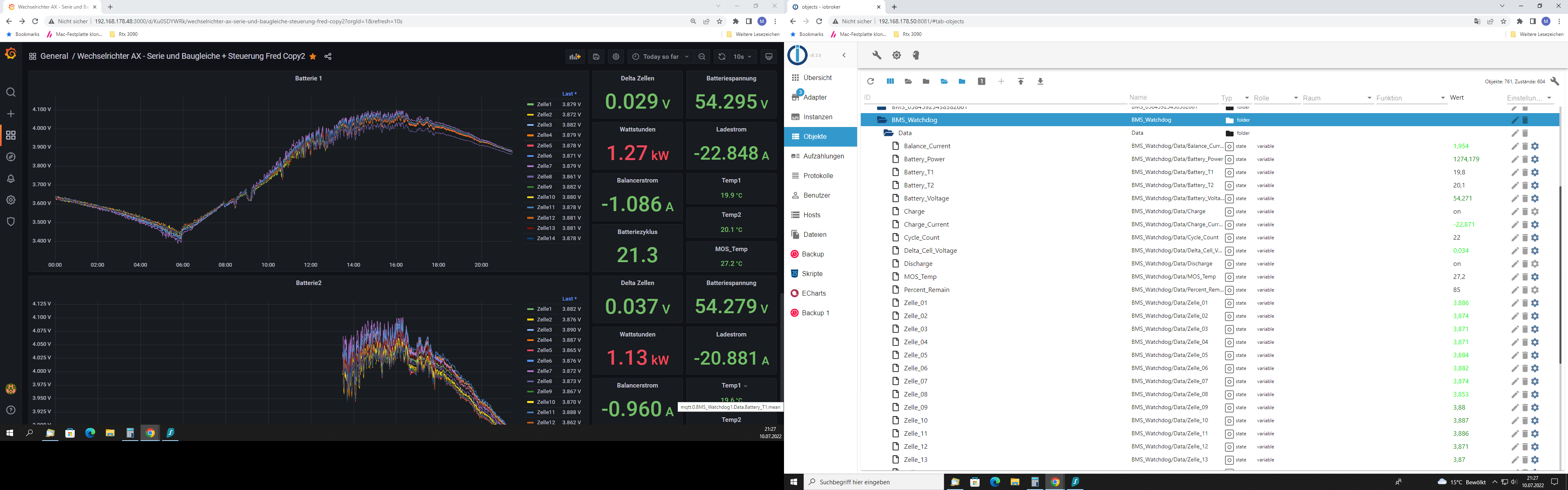

ich kann dir nicht folgen bei mir im Iobroker ist das alles geordnet ..
ich habe die Ordner "Data", "Parameter" und "Uptime" und dort sind die jeweiligen Signale drin die ich auch mit Influx Logge...
Entsprechend habe ich das alles als Einzel Queriy verfügbar im Grafana etc...
kann dein Problem nicht verstehen sorry...

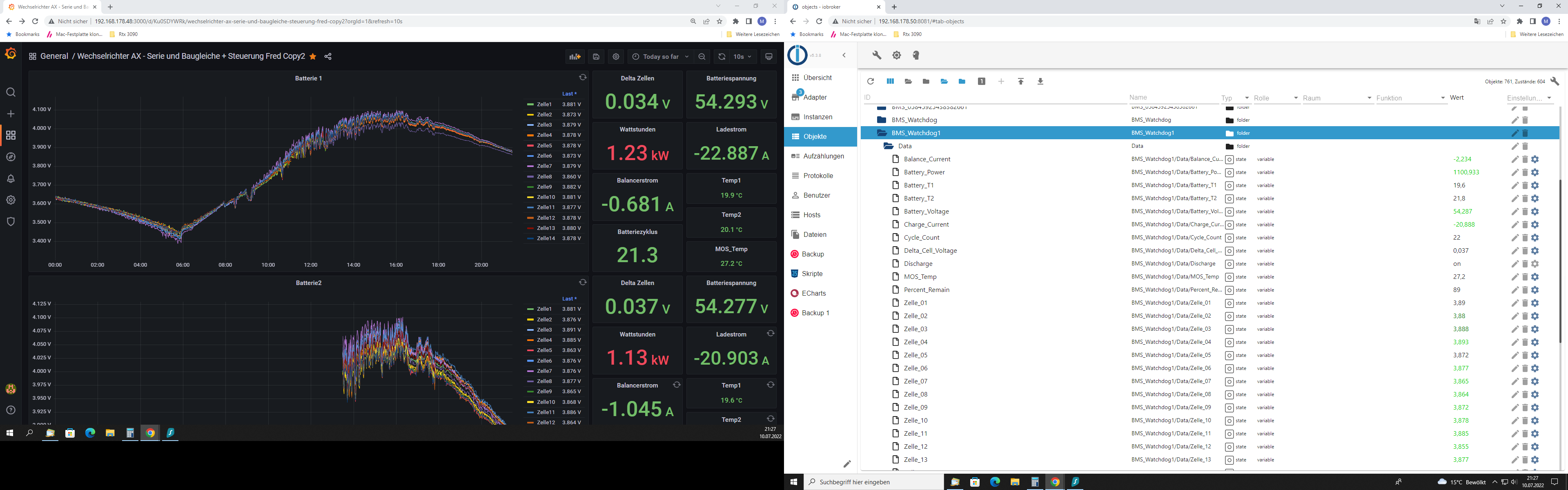

ich hab mich jetzt nochmal dem Thema MQTT Gerätename etc angenommen ..
in der nun zur Verfügung stehenden Version 3.5 ist jetzt alles mit dem Parameter "mqttname" verknüpft und es muss in der MQTT.ino nichts mehr angepasst werden, das wird nun automatisch übernommen.
nun sollte man das einfacher nutzen können wenn man mehrere BMS davon hat.
Einfach eindeutigen Namen im parameter "mqttname" vergeben und dann wird auch dort alles gepublisht :wink:
bitte um Rückmeldung ob es Probleme gibt, kann gerade selbst nicht testen :wink:

Kann es vielleicht daran liegen dass ich kein ioBroker benutze? Geht es nicht ohne?
Bei mir werden die Daten vom ESP32 direkt an den Mosqitto-Broker von der Solaranzeige.de auf dem RPI gesendet.
Und der Mosquitto-Broker schreibt es in die InfluxDB von der Solaranzeige. Und so kommen dann die Daten bei Grafana an.
Bei FROM: muss "MQTT" ausgewählt werden. Und bei SELECT: gibt es nur "JKBMS". Da liegen dann alle Daten drin.
Weitere Unterkategorien habe ich nicht.
Gibt es noch eine Möglichkeit bei Grafana das weiter zu Kategorisieren?
Oder habe ich bei der MQTT.ino Mist gebaut?
Hey,
das ist eine gute frage die ich dir nicht beantworten kann..
vom Code her Publishe ich ja in diverse Unterordner alles einzeln, von daher kommt drauf an wie du es dann mit influx loggst ...
denkt bitte dran das ich euch eine neue Version 3.5 ! hochgeladen haben (erste Seite) mit der version müsst ihr in der MQTT.ino nichts mehr anpassen ! das wird jetzt automatisch übernommen. ggf habt ihr da Fehler gemacht...
einfach für den parameter "mqttname" jetzt etwas eindeutiges und einmaliges vergeben und dann sollte es so auch im MQTT im Broker auftauchen.

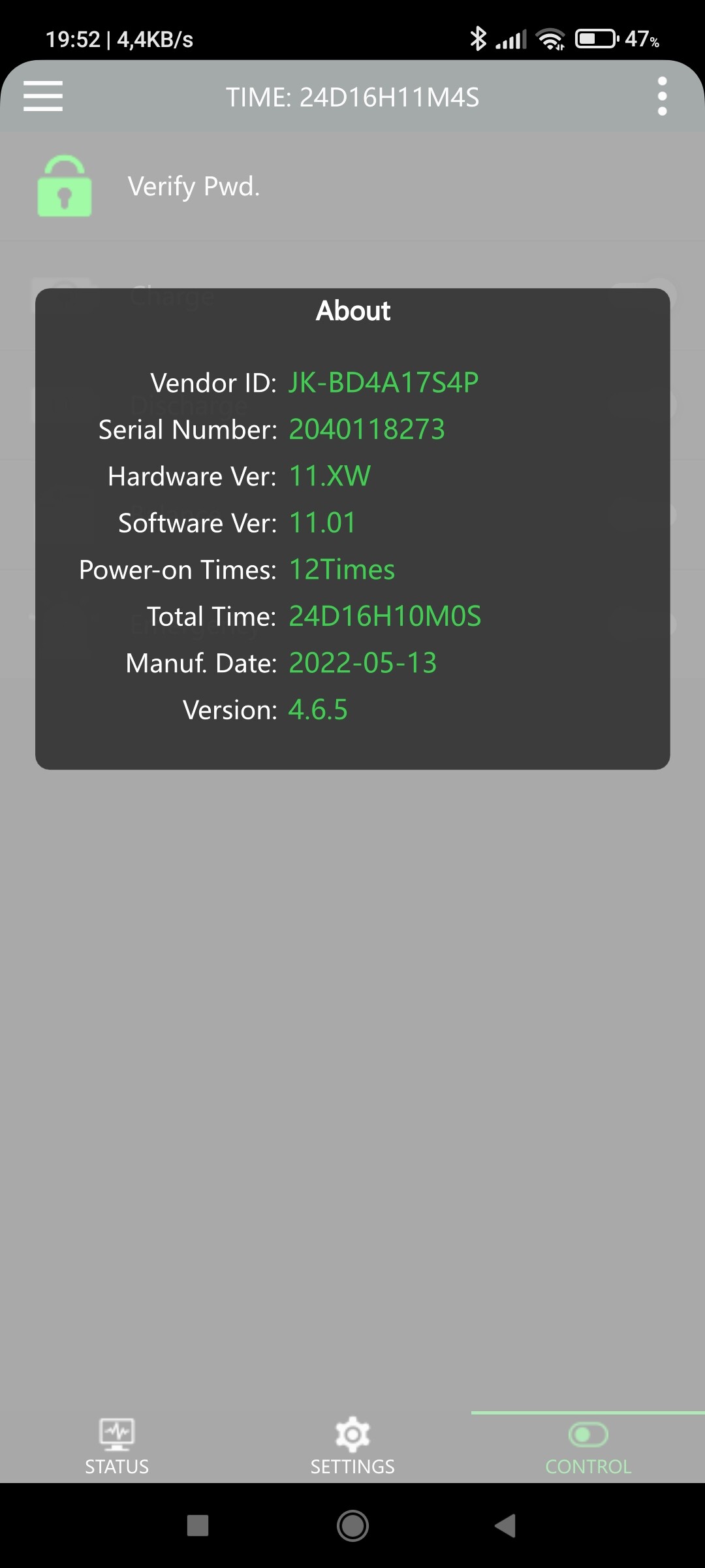

Hallo 3.5 geht bei mir gar nicht ESP32 macht immer eine Reboot . bei 3.4 komme ich auch nicht weiter.
Meine Hart- und Software ist aber auch die V11.x
gibt es da Tip´s ?
