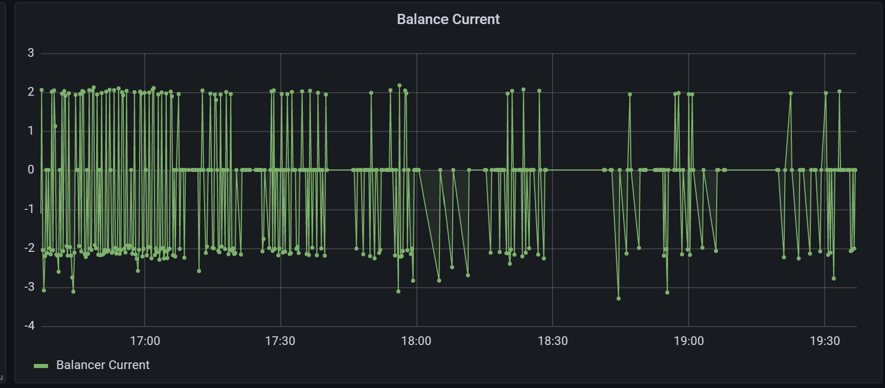

wegen dem Balancer Current, das sieht bei mir eigentlich gut aus sowohl positiv als auch Negativ.. das es mal mehr als 2a habe ich "Gelegentlich"... wo ich mir denke das kommt so vom BMS ...
