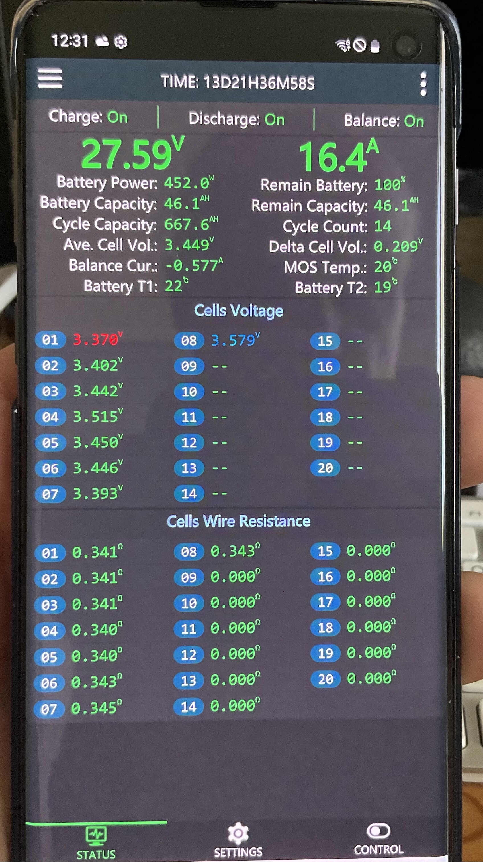

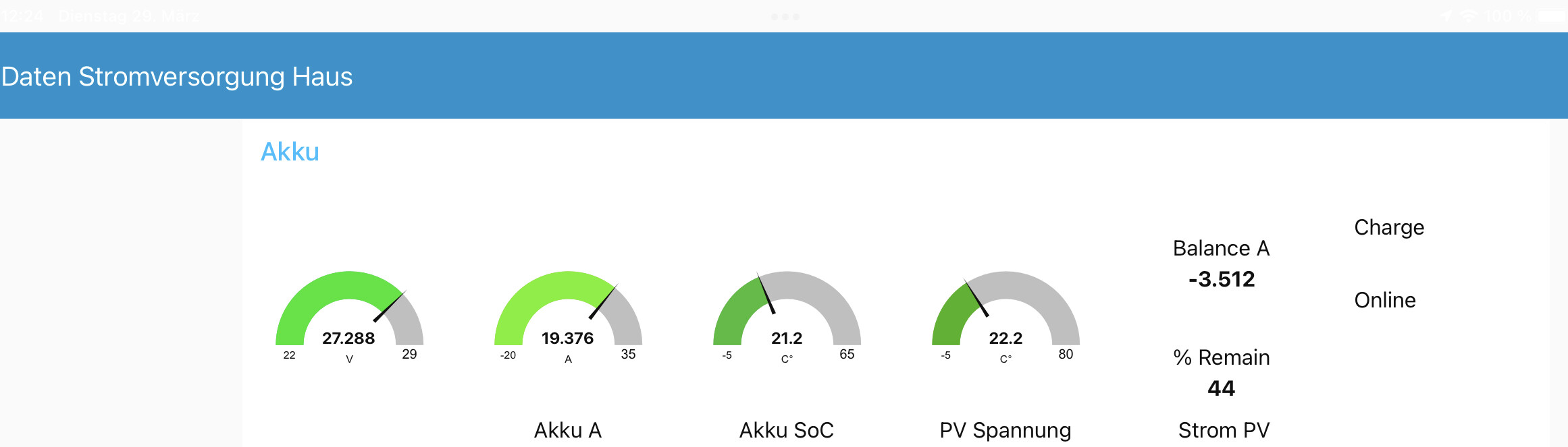

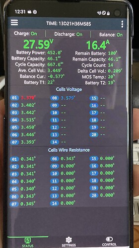

Guten Tag,
ich hab da mal ne Frage besser gesagt eine Beobachtung die mir komisch vorkommt.
Und zwar zeigt der Bluetooth Adapter öfter mal ein Balancing Strom von -3 A an.
Siehe Foto.
Wenn ich aber eine stundenlang mir die App angucke werden nur die eingestellten 0,6 A zum balancieren genommen.
Wo könnte da der Bug liegen? Danke schon mal.
Grüße Jens

@juf:
also das mit den 3A im Balancer Strom hab ich auch schon gesehen.. das kommt aber vom BMS so ... ob das stimmt ist halt auch fraglich ...
die app zeigt dir 0,6 A an ? hast du das in der App limiert oder was ? das sollte doch so bis 2 A können ..

Kann es sein, das das Problem mit den -3.x A Balancen daher kommt, das es sowohl - wie auch + Balancen gibt.
Habe gerade ein Parameter angepasst und gesehen das auch - Balance Strom fließt.
