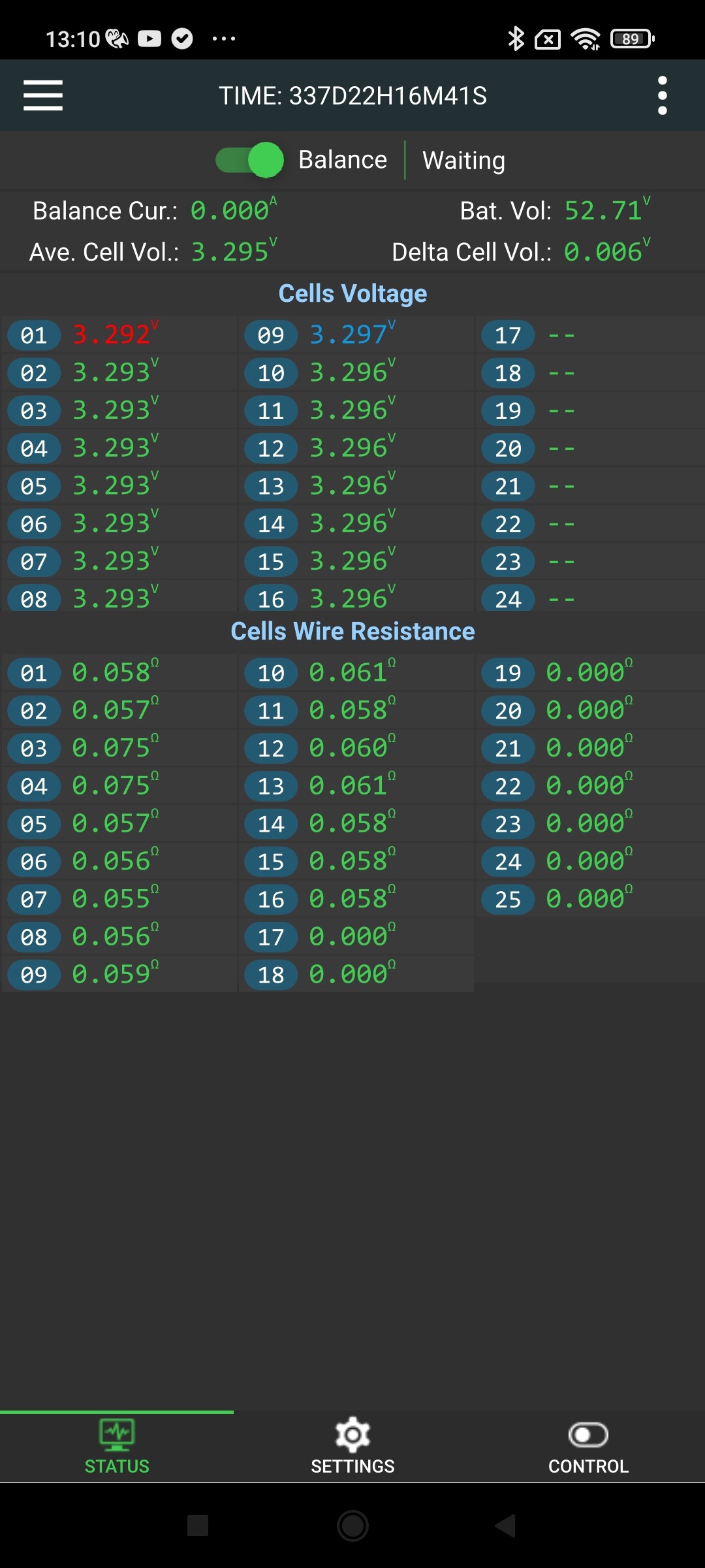

Ich habe jetzt mal dein Blootooth ESP32 Programm getestet. Leider benutze ich ein JKBMS welches nur ein aktiver Balancer ist und kein BMS, also gibt nur Zellenspannungen und Widerstände per Bluetooth weiter.
Somit kommen mit deinem Programm eine Menge nutzlose Daten, schätze mal die werden dann falsch zugeordnet.
Hast du einen Tipp wie ich dein Programm halbwegs einfach auf meinen aktiven Balancer umschreiben kann?

Hallo Scotty,
Danke,
Lg
Habe den gleiche Balancer. Hab das BT Protokol schon aufgezeichnet. Komme aber aktuell nicht dazu das auszuwerten. Sendet def. anders.
Anbei die Aufzeichnung, sowie die Werte die der Balancer hatte.
Vielleicht findet jemand die Systematik raus.
16756=3526-Active5A.zip|attachment (9.69 KB)
