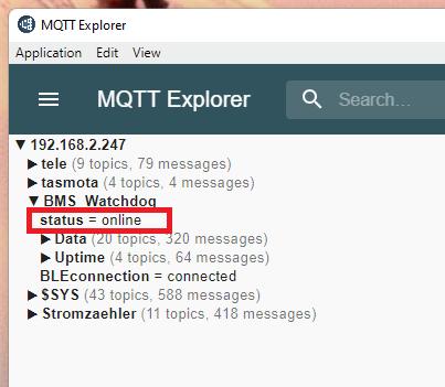

Version 2.7 nun verfügbar ^^ schau mal ob er jetzt auch dir Online meldet.. habe das jetzt mit aufgenommen das ich das regelmäßig aktualisiere ;)
vorher habe ich es nur beim Start einmal gemeldet, so ging es im IoBroker gut...
:clap: :clap:
Jo, jetzt klappt das mit "online"
Bei mir läuft's jetzt auch seit gestern👍 Saubere Arbeit

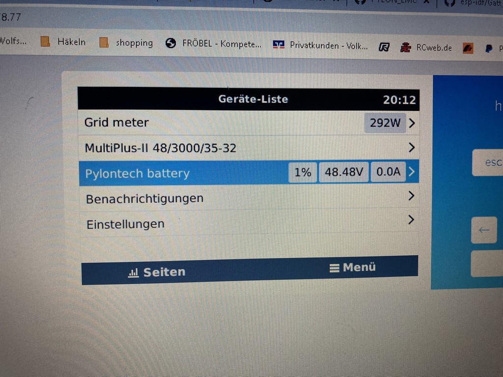

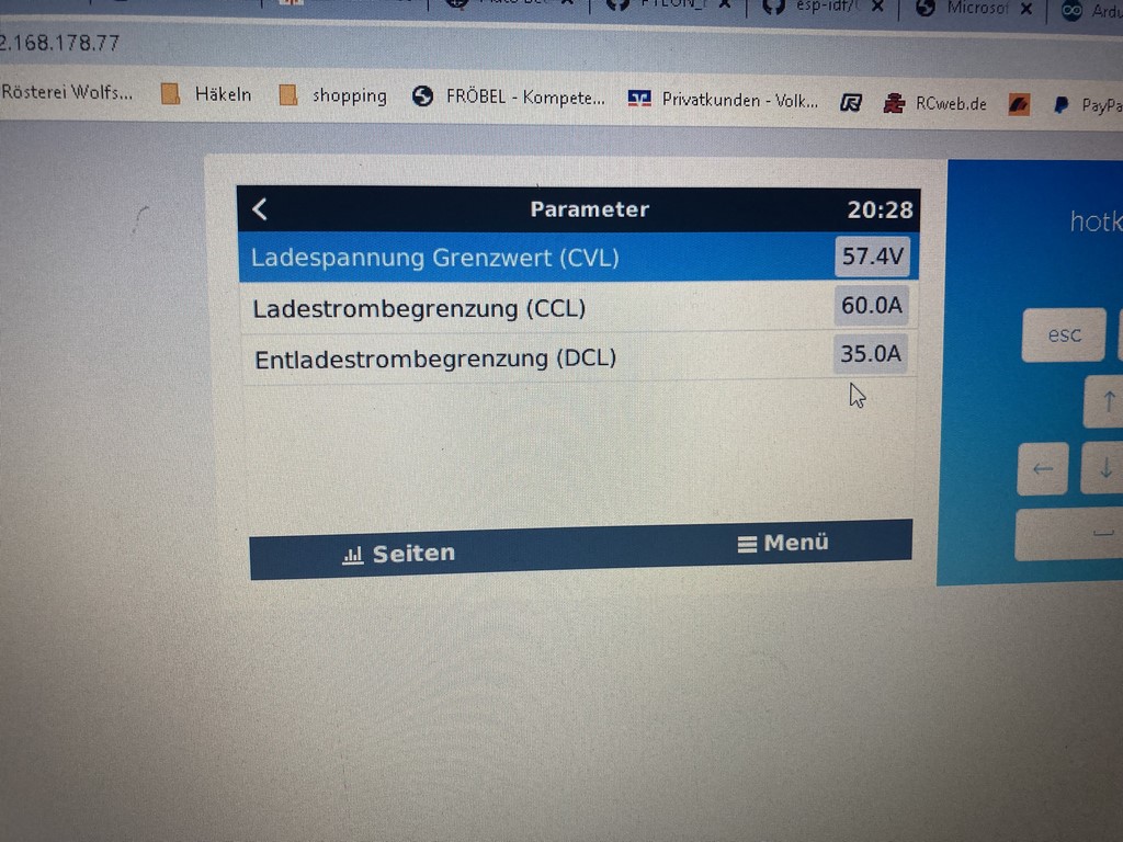

ich habe mir heute das Thema CAN Bus Pylontech Emulation für Victron Wr angeschaut... hatte noch den CAN Trans. rumliegen gehabt..
Habe mal eine Version 3.0 gebaut wo nun der CAN Support drin ist mit einer ersten Umsetzung..
Das was ich so testen konnte scheint gut zu sein es kommen jede Sekunde die gewünschten Frames... inhaltlich ist auch einiges umgesetzt...
Ich kann es leider nicht testen am Realen Victron da ich jetzt erstmal ne Woche beruflich in Schweden bin, aber wenn jemand auch ein Victron und Lust hat zu testen gern :wink:
ansonsten ist das halt ein Feature was "nur" ich brauche :lol:
Alle die das nicht testen wollen bleibt bei der 2.7, inhaltlich hat sich sonst nichts verändert / verbessert :wink:

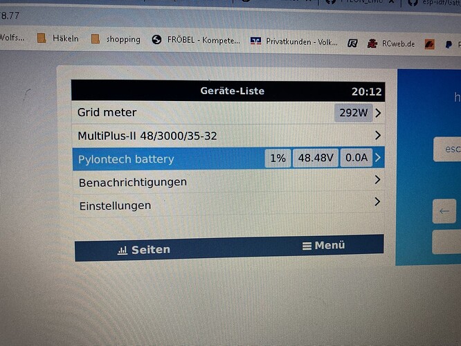

Hey zusammen,
danke euch fürs Feedback ich bin jetzt auch wieder aus Schweden zurück und werde mal bissel zusammen mit dem Victron testen :wink:
du kannst da sehr gern ein Video drüber machen, in wie weit ich dir da helfen kann weiß ich leider nicht...
hab vorhin mal etwas rumgespeilt und an sich scheint es echt zu laufen mit dem vicron auf VE.CAN ...
:thumbup: :thumbup: :thumbup:

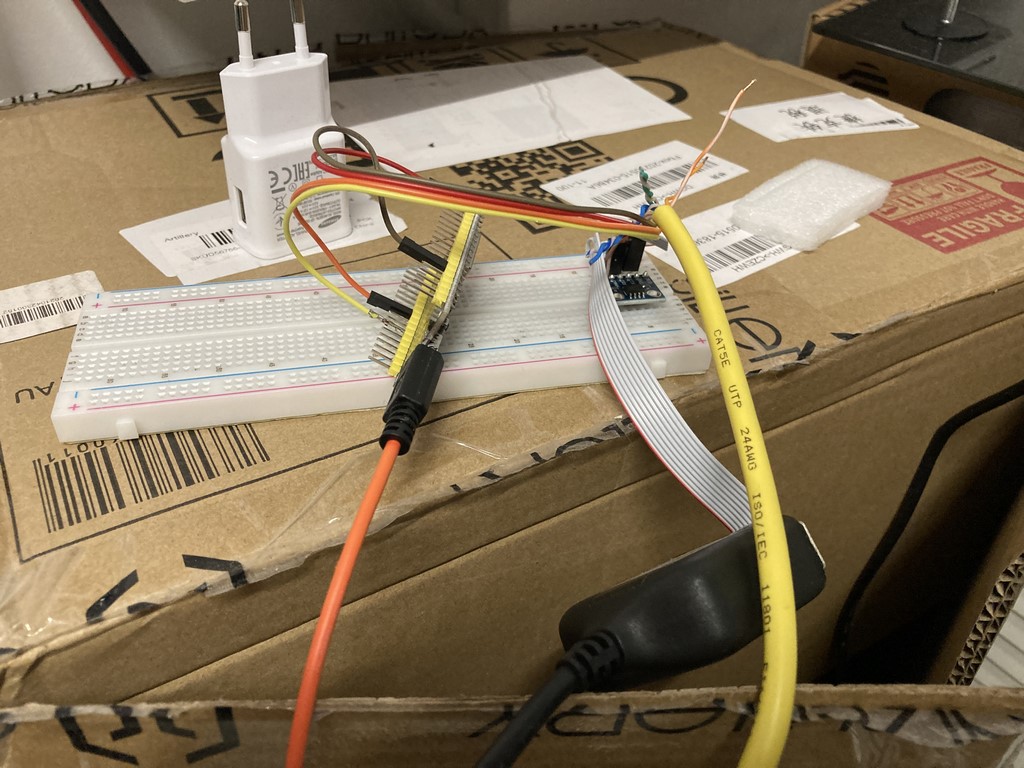

Hört sich wie meine Traumkombi an!
Was seh ich denn als Hardware (Breadboard) auf dem mittleren Bild?
LG
