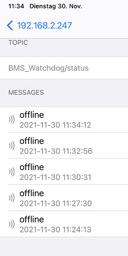

Ping geht, MQTT meldet alle 2 min offline und led ist aus!

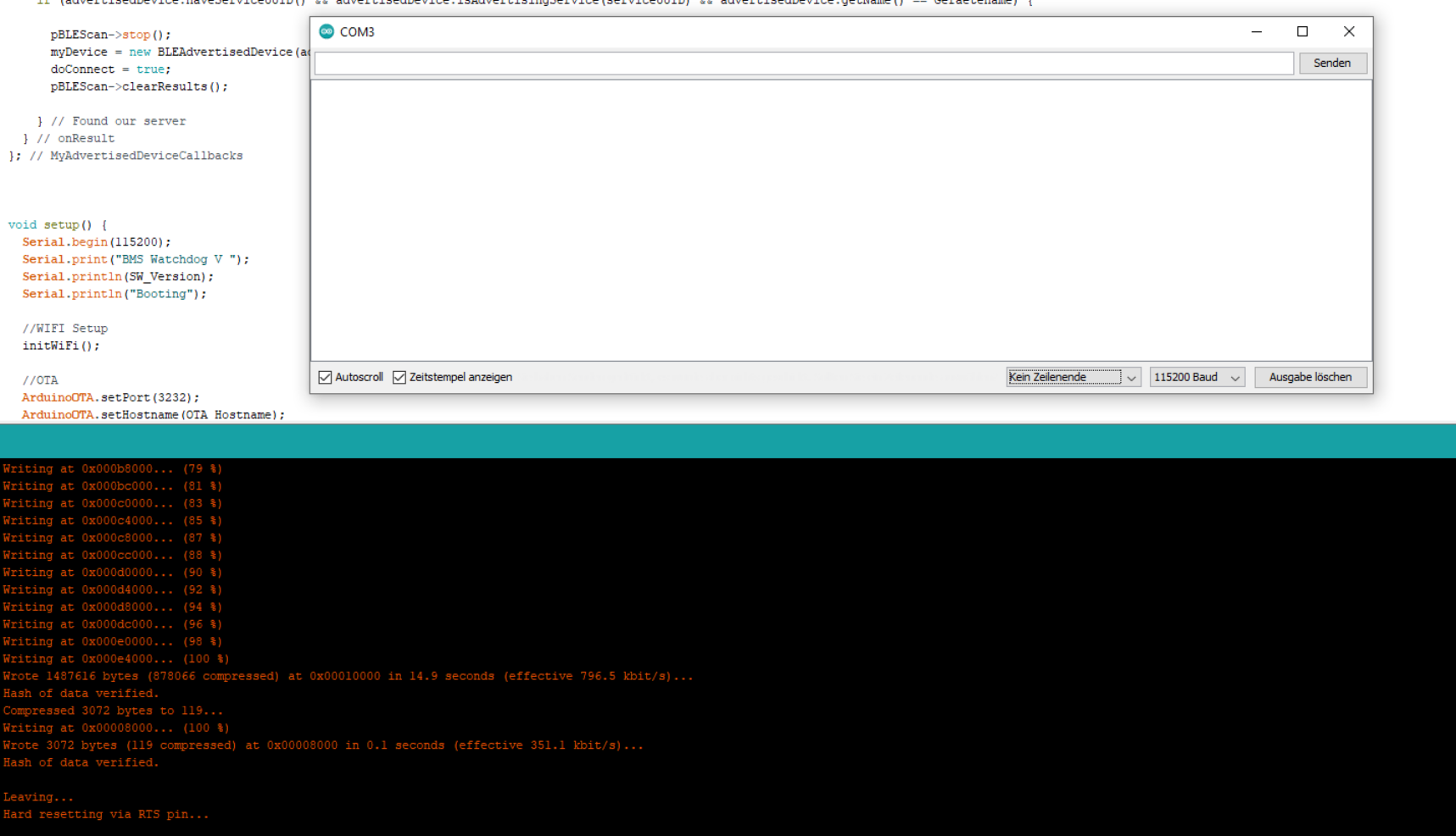

Hat funktioniert, aber was muss ich einstellen, damit ich am Seriellen Monitor eine Anzeige bekomme?

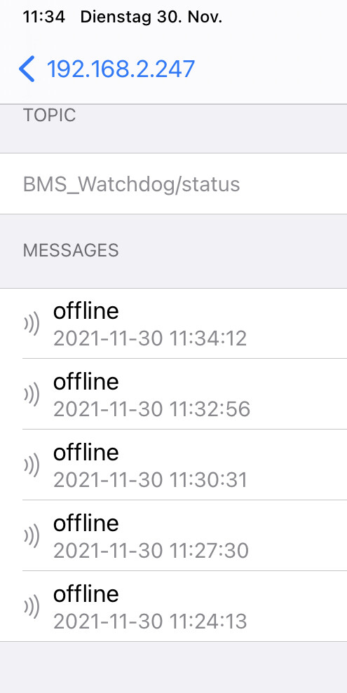

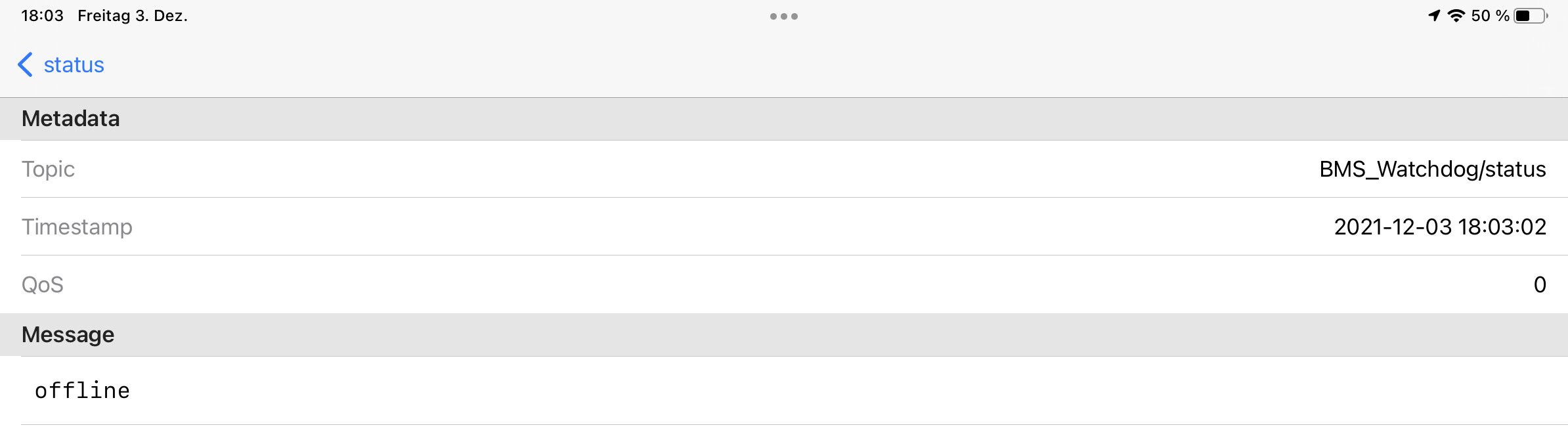

Aber eine Frage habe ich, warum wird im MQTT immer offline übermittelt?
Lässt sich das anpassen, dann könnte damit in nodered etwas angezeigt werden.

Hey das freut zu hören. Schauen wir mal was die anderen hier so sagen ob es da auch stabil ist. Bzw es sich wiederherstellt :wink:
Komisch bei mir geht das mit dem online und offline.
Kann da aber nochmal schauen.
Morgen mach ich dann eine Version 2.7 dafür.

Bei mir steht im MQTT ioBroker online

Version 2.7 nun verfügbar ^^ schau mal ob er jetzt auch dir Online meldet.. habe das jetzt mit aufgenommen das ich das regelmäßig aktualisiere :wink:
vorher habe ich es nur beim Start einmal gemeldet, so ging es im IoBroker gut...
