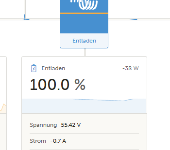

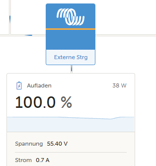

Mit meiner recht geringen Pendeltiefe zwichen Laden und Entladen, zeigt mir genau das (Entladen/Laden) das VRM Portal an:
Alternativ habe ich schon eine Anzeige "Leerlauf" gesehen, die ich subjektiv eher für diesen 100% Zustand erwartet hätte. Was darf/sollte man davon "glauben"?

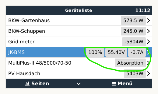

Weil schaue ich parallel in die Remotekonsole sehe ich:
Also ein Absorptionszustand der mir auf der VRM Oberfläche völlig "verborgen" bleibt.
Kurzum wo sollte ich einen Zustand verlässlich prüfen/ablesen und mich vielleicht nicht durch andere Anzeigen verwirren lassen?

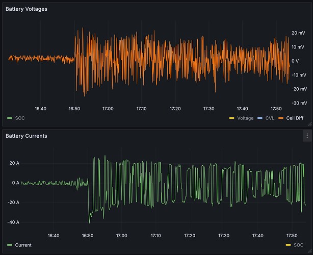

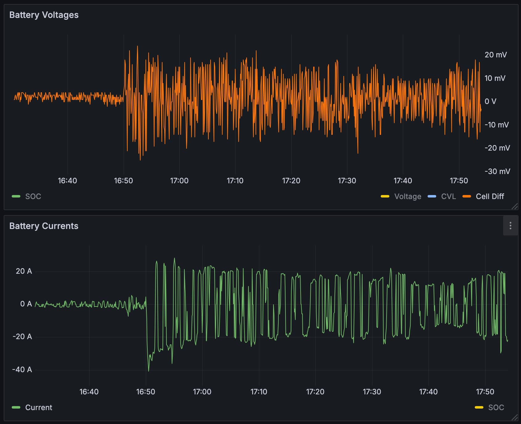

Gegen 16:50 habe ich die Überschusseinspeisung wieder aktiviert. In Orange seht ihr die jeweils höchste Zellspannungsdifferenz. In grün seht ihr den Strom. Das sind die Werte welche direkt vom BMS kommen.
Oszillieren die Ströme so stark dass die Multimeter das aufgrund der zu geringen Abtastrate nicht anzeigen?
Würde ein zusätzlicher Shunt dieses Verhalten überhaupt stoppen?
Was Du zeigst ist für mich aber etwas ganz anderes wovon ich gesprochen hab.
Bei mir ging es um Ströme im Bereich -1,1A bis +1,1A . Also minimaler "Mist".
Du zeigst hier, wenn ich es richtig verstehe Ströme die ein Delta >40A in kurzer Zeit hin und her springen und das zwischen Lade und Entladenzustand hinweg.
Das hat für mich nichts mit der Messungenauigkeit des BMS zu zun. Ich würde eher schauen was hier der Wechselrichter/Laderegler macht und ob dessen Ansteuerung (zB die Verbindung zum EnFluri)nicht etwas störanfällig oder agil ist.

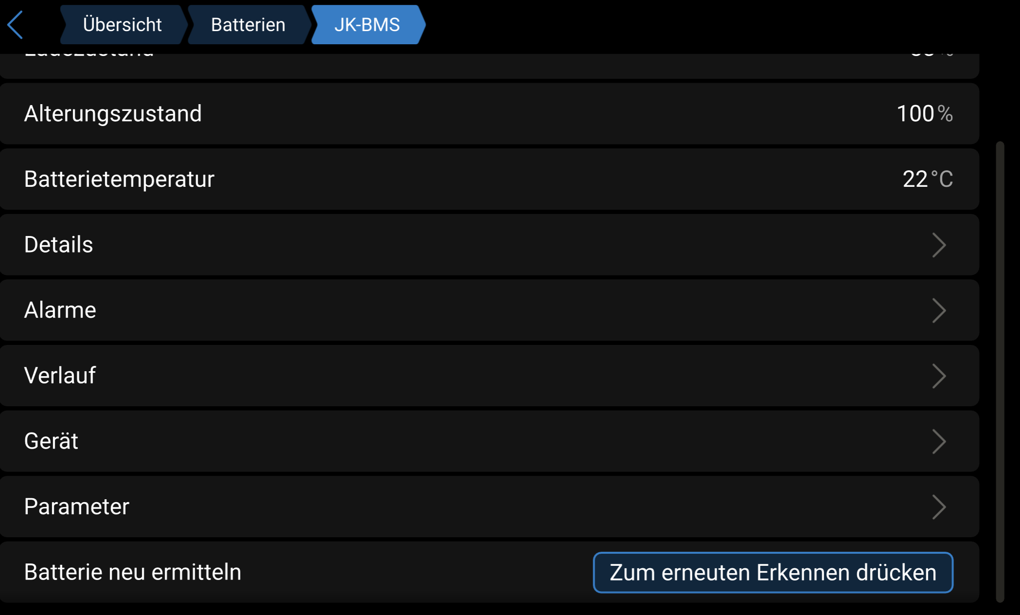

In der Remote-Console beim JK-BMS in der Maske findet ihr unten:
"Batterie neu ermitteln", also "Zum erneuten Erkennen drücken".
Da wird die Kommunikation und Abhängigkeiten geprüft und neu verbunden. Wie es mir scheint, bereinigt es auch Fehler. Ich hab wochenlang gesucht und probiert, dies hat mein Problem innerhalb von Sekunden dann behoben.
