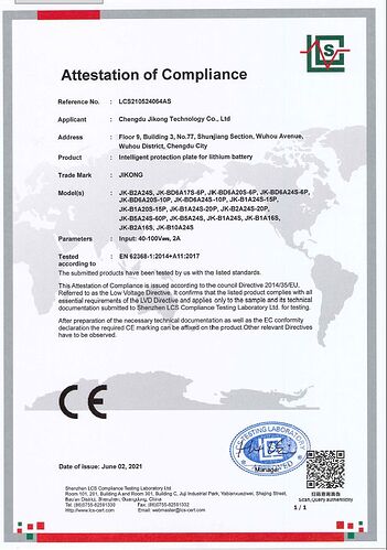

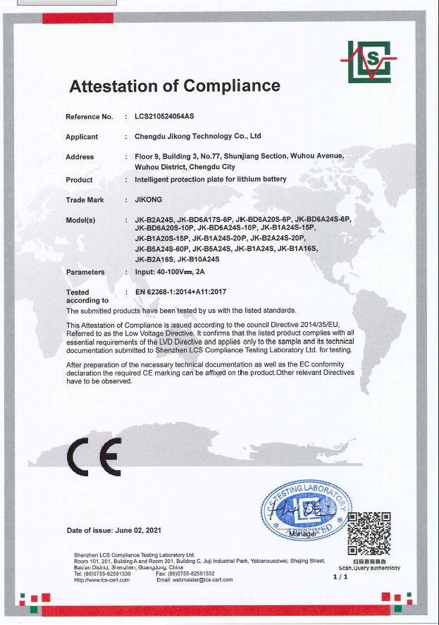

die Sache wird noch etwas geheimnissvoller. Die BNA hat das Gerät ohne Begündung abgelehnt. Ich habe daraufhin den Lieferanten (Hankzor) angeschrieben und gefragt, ob das BMS eine CE-Kennzeichnung besitzt. Als Antwort kam das folgende Dokument:
Als nächstes habe ich die BNA angeschrieben und um Aufklärung gebeten, was der Grund für die Einstufung als "nicht einfuhrfähig" war und ob das angegebene Dokument ausreicht, Ihre Entscheidung rückgängig zu machen.
Schaun mer mal

die BNA hat sich gemeldet, leider mit einem abschließendem und vernichtenden Urteil :thumbdown: . Weiter unten findet Ihr die Begründung. Das einzig Positive ist, das sich ein ein Mitarbieter der BNA sehr viel Arbeit damit gemacht hat. Man kann den Kollegen keine Flüchtigkeit oder eine pauschale Bewertung vorwerfen. Jetzt hoffe ich nur, dass ich von dem Lieferanten das Geld wieder bekomme.
Hier der Originaltext:
Sehr geehrter Herr Bürger.
Wie auch aus Ihrer Mail (vom 31.05.2022 15:50 Uhr) ersichtlich ist, verfügt das Produkt über eine Bluetooth-Schnittstelle, somit kommt das Funkanlagen-Gesetz (FuAG) zur Anwendung.
Bei der Überprüfung des Produktes wurden die nachstehenden Mängel festgestellt und so der zuständigen Zollstelle mitgeteilt.
Zitat:
Es fehlt die CE-Kennzeichnung auf dem Produkt [FuAG §19(1)]. Auf dem Produkt fehlt die Angabe zum Hersteller [FuAG §10(2)], bez. zum Einführer [FuAG §13(1)]. Aus diesen Gründen ist die Bereitstellung, Inbetriebnahme oder Nutzung nicht erlaubt [FuAG §7]. Es fehlt die EG-Konformitätserklärung (KE) bzw. deren Fundstelle. Bei FuAG-relevanten Produkten ist die Konformitätserklärung dem Gerät beizufügen. Alternativ kann eine Erklärung des Herstellers auf die Einhaltung der grundlegenden Anforderungen der RED Richtlinie 2014/53/EU in Verbindung mit einer Fundstelle zur Anforderung der Konformitätserklärung angegeben werden [FuAG §20(2)]. Es fehlt die deutsche Gebrauchsanleitung (insbesondere die Hinweise zur ersten Inbetriebnahme) - somit werden dem Benutzer wichtige Informationen zur sicheren und bestimmungsgemäßen Nutzung vorenthalten [FuAG §20(1)].
Zitatende.
Erläuterung;
Das von ihnen übermittelte „Certificat“ ist eine Zusammenfassung eines Prüfberichts und wurde von einem Prüflabor ausgestellt. Die geforderte Konformitätserklärung (KE) wird hingegen vom Hersteller eines Produkts ausgestellt [FuAG $18(Abs. 5)].
Zur möglichst einfachen und damit deutlichen Erläuterung möchte ich hier nur auf das fehlende CE-Zeichen -als zentralen Mangel- eingehen.
Im FuAG [§19 (Abs. 1 und 3)] ist die vorgeschriebene Ausführungsweise der CE-Kennzeichnung festgelegt. Im Abs. 3 heißt es;
Die CE-Kennzeichnung ist gut sichtbar, gut lesbar und dauerhaft auf der Funkanlage oder auf ihrer Datenplakette anzubringen, es sei denn, dies ist aufgrund der Art der Funkanlage nicht möglich oder nicht gerechtfertigt. Die CE-Kennzeichnung ist außerdem gut sichtbar und gut lesbar auf der Verpackung der Funkanlage anzubringen.
Anmerkung; Die Kennzeichnungspflicht obliegt dem Hersteller [FuAG $18 (Abs.5)].
Aufgrund der Beschaffenheit und Größe des Produkts kann die CE-Kennzeichnung in der geforderten Form am Produkt angebracht werden.
Aus der vorstehenden Erläuterung ergibt sich, dass eine Nachbesserung bei einem fehlenden CE-Zeichen nur unmittelbar durch den Hersteller möglich ist. Eine Freigabe des Produkts ist und bleibt auch weiterhin nicht möglich.
Die o.g. aufgeführten weiteren Mängel am Produkt bleiben von meiner Erläuterung unberührt und sind weiterhin relevant.
