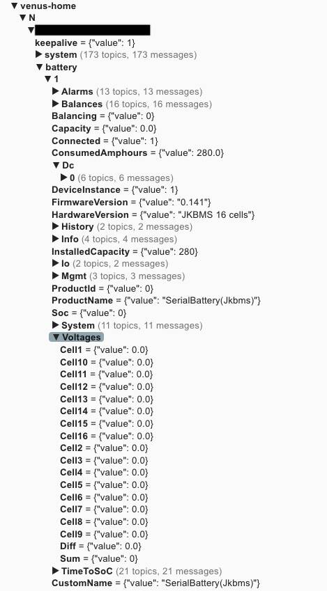

Ich hab inzwischen sogar ohne den esp32, also nur mit dbus-serialbattery und dbus-mqtt die einzelnen Zellspannungen im Home Assistant und somit auch in Grafana.
Bedeutet ein Bauteil weniger und eine Kabelverbindung statt BT. Zellspannungen sind alle auf 0V, weil das JK BMS gerade nur am Labornetzteil hängt.

Jens Rehpöhler hat auf seinem youtube-Kanal "meine Energiewende" im Video "#Victron GX / MP2 + #Node-RED: Steuerung von Verbrauchern im Smarthome." gezeigt, wie man an die Daten aus dem MP2 via MQTT rankommt. Das funktioniert mit meinem JKBMS, ich weiß nicht, ab das allgemeingültig für andere BMS ist.
Die entsprechenden Topics hat @layer8 oben schon gezeigt. Also so in etwa:
N/<your_ID>/battery/1/Voltages/Cell1
N/<your_ID>/battery/1/Voltages/Cell2
N/<your_ID>/battery/1/Voltages/Cell3
N/<your_ID>/battery/1/Voltages/Cell15
N/<your_ID>/battery/1/Voltages/Cell16
N/<your_ID>/battery/1/Voltages/Diff
N/<your_ID>/battery/1/Voltages/Sum
funktioniert prima. Jens hat im NR auch eine Liste aller verfügbaren topics auf die Platte schreiben lassen.
Wichtig ist, dass man den MP2 immer wieder triggern muss, sonst stellt er das Senden der MQTT Telegramme nach ein paar Minuten ein.
Dazu habe ich im NodeRed einen Inject-Node so eingestellt, dass er zyklisch alle 30 Sekunden ein timestamp an das Topic
R/<Your_ID>/system/0/Serial
rausschickt.
Vielleicht hilft's :slight_smile:

So bekommst du die Zelle in Home Assistant rein:
mqtt:
sensor:
- name: "Zelle 1"
state_topic: "venus-home/N/<deine Victron ID>/battery/1/Voltages/Cell1"
unique_id: zelle_1
value_template: '{{ value_json.value }}'
icon: 'mdi:battery'
Hier auch nochmal meine Einstellungen im Venus OS, damit man das MQTT vernünftig nutzen kann:
Damit das Keep-Alive nur einmal benötigt wird, kann man die Datei "/opt/victronenergy/service-templates/dbus-mqtt/run" anpassen:

Danke - habe es jetzt hinbekommen. Noch als Ergänzung für Interessierte mit Home Assistant: Ihr müsst zusätzlich auch noch eine Bridge Verbindung zwischen Venus MQTT Broker und dem Home Assistant MQTT Broker herstellen:
Das Venus MQTT erhalte ich am Leben mittels einem Trigger alle 25s über Node-Red. Geht aber auch über Home Assistant Automationen:
