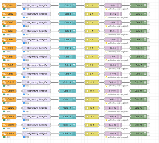

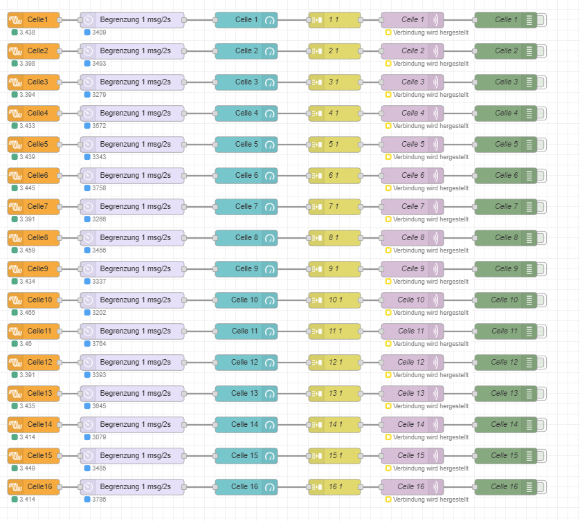

So hab ich es gemacht mit Node RED im Cerbo und per MQTT an IOBroker
Nicht wundern wenn die Verbindung tot ist mir ist gestern die SD Karte im Pi verreckt, darum zieh ich grad alles auf an Mini Pc mit HAOS um.

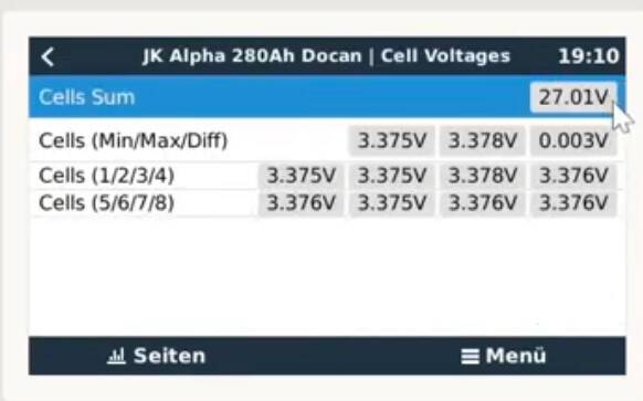

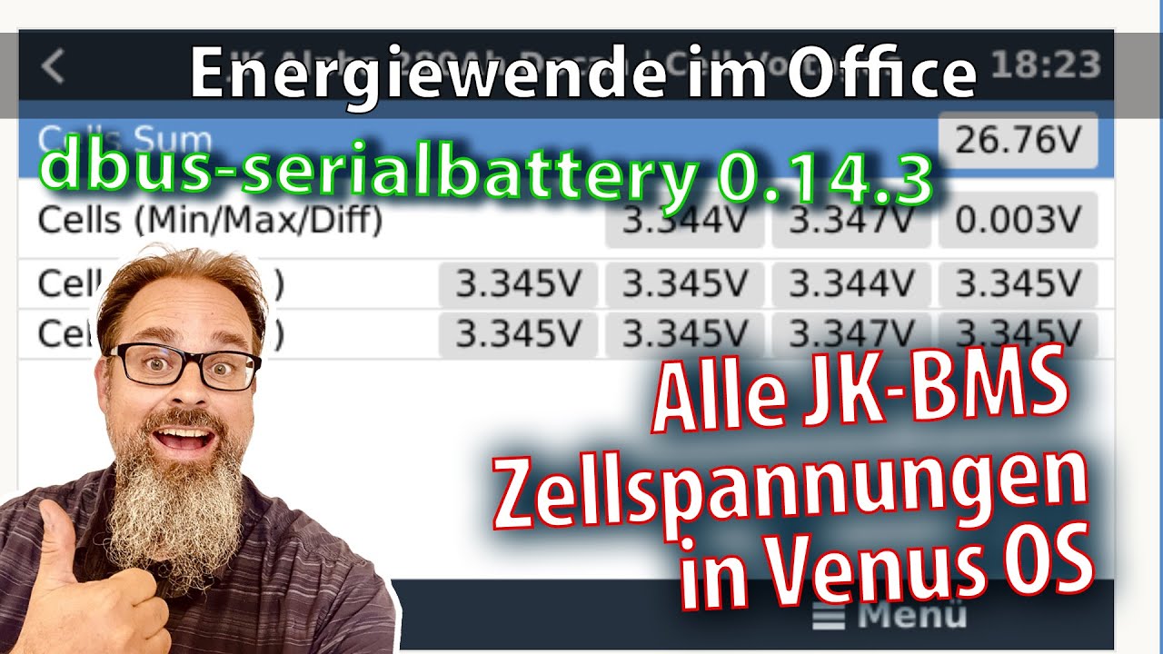

Warum so umständlich? Mit Dbus Serial Battery bekommt man doch alle Daten in den Cerbo.
@stromsparer99 Sorry dann bin ich zu doof dafür hab über dbus nur min und max spannung gefunden
Bei 23.36 siehst du die Spannung von allen Zellen.

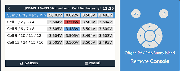

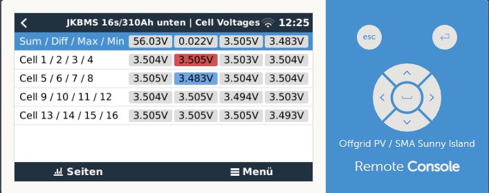

ja läuft sehr gut über serialbattery bei mir, es zeigt sogar an was gerade balanciert wird bzw wo die höchste und niedrigste zelle ist.
Die Zellen Spannungen werden bei mir im Cerbo auch angezeigt. Das Problem ist wie bekommt ihr sie z.B. in den IOBroker oder in HAOS ?
