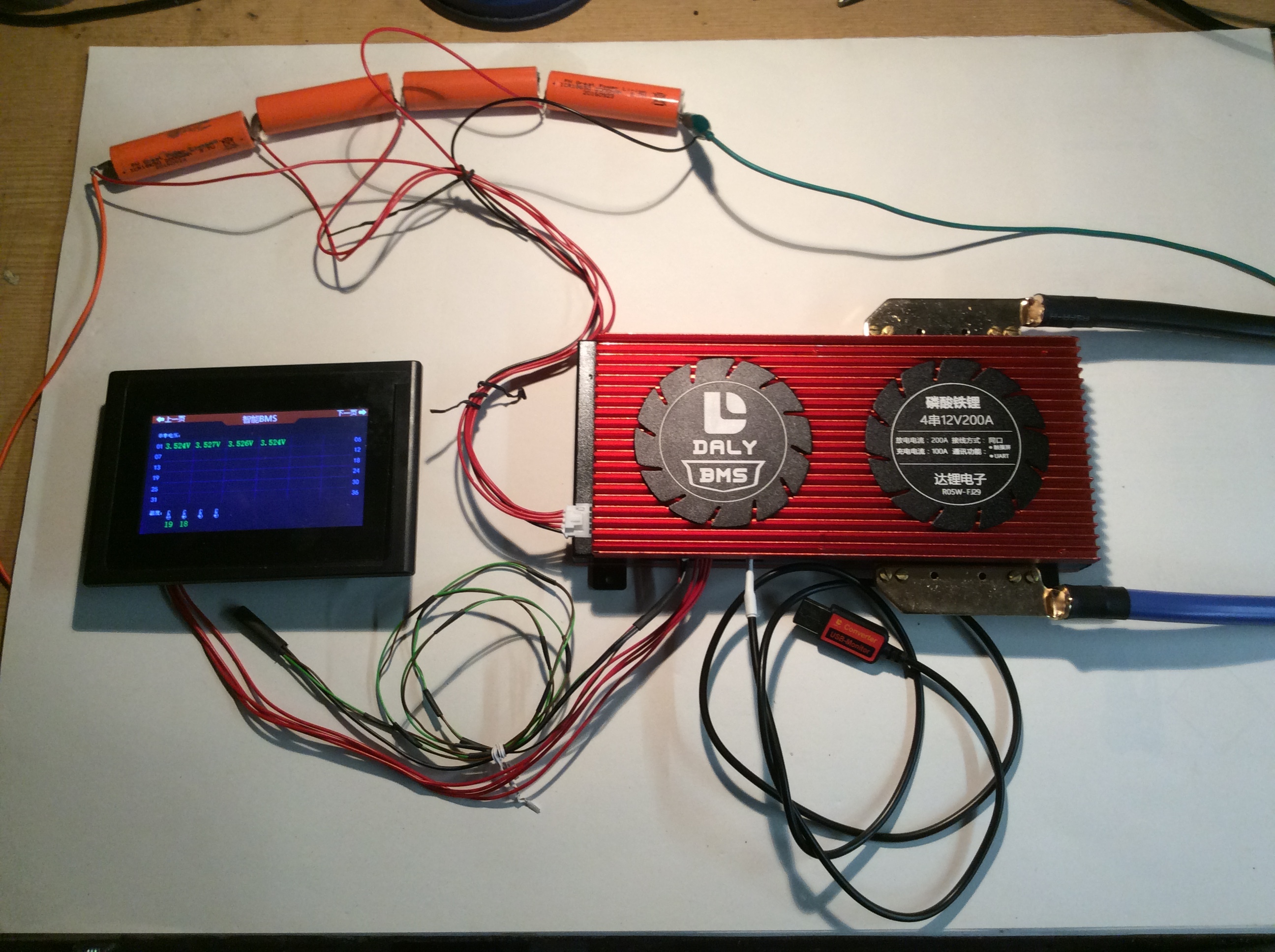

Warum das neue BMS nicht mit Batterien testen?
Es müssen ja nicht gleich 280Ah Zellen sein. Das BMS sieht ja sowieso nur die Spannung.
Ein paar alte 18650 Zellen, die aus einem defekten Laptop Akku stammen komme dabei zum zweiten Leben.
Bei denen darf die Ladespannung und deren Abschaltung auch mal über 3,65V getestet werden, ohne das teure Investitionen verloren sind.
