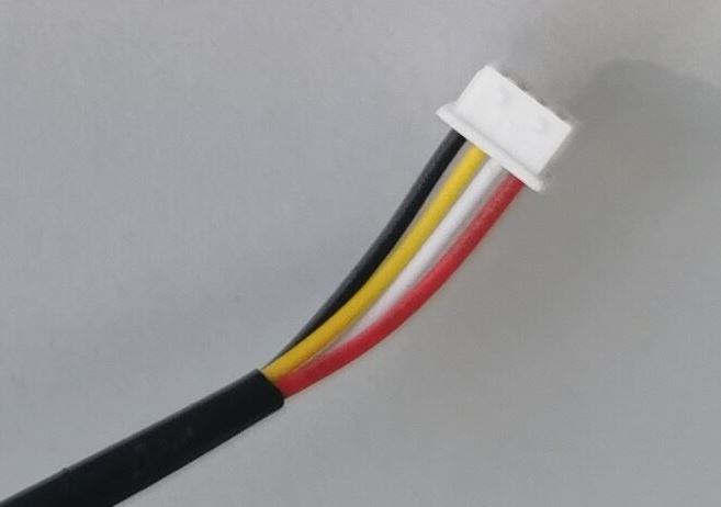

Stimmt auf der JST Webseite gibt es die SH garnicht mit 1,25mm.
Aber die von mir verlinkten GHR passen jedenfalls, ich konnte es eben probieren.
Also 3 Pin für CAN, 6 Pin für Displayport, 7 Pin für den Heatport.
Hier nochmal der Link: https://www.ebay.de/itm/183753208063?var=691875332989
Beim GPS Port vom JK-BMS sind jedenfalls seitlich zwei Schlitze aber auch oberhalb.
Der JST SH hat die seitlichen Nasen aber oben ist der Stecker glatt also ohne Nasen.
Der Stecker vom RS485 Adapter hat seitlich und oben die Nasen.
Passen wird der JST SH trotzdem denke ich wenn der Pinabstand stimmt.
JST-SH
RS485 Adapter
