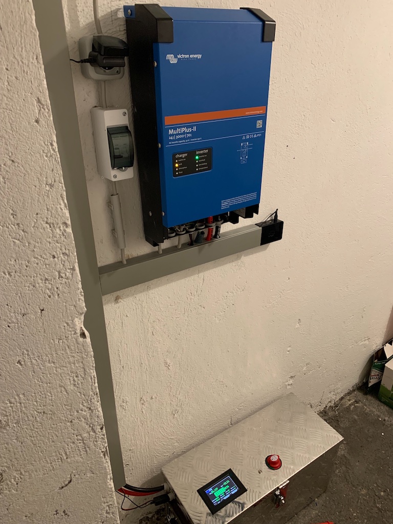

ich habe eine kleine Anlage mit Multiplus II 24V, einer 8S EVE 280AH Batterie und JK-B2A8S20P BMS (inkl Display) gebaut. Die Batterie + Display ist in einer Alu-Box verbaut, welche aber nicht geerdet oder ähnlich ist. Aus der Box kommen +/- als 50mm2, der Victron Tempsensor und das RS485/USB Kabel. Das Display ist im Deckel der Box eingebaut.
VenusOS benötigt WLAN, welches von einem Fritz Powerline 540 AP geliefert wird.
Immer wenn ich das JK BMS einschalte, dann bricht die Powerline Verbindung für den WLAN AP komplett weg.

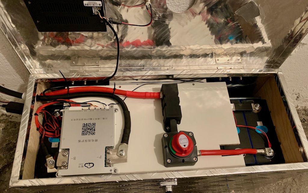

Mittlerweile habe ich Ferrit auf alle Leitungen aus dem Batteriegehäuse gegeben und die Alu-Batteriebox mit dem PE des Multiplus mit 10mm2 Draht verbunden ... das scheint immer noch nicht zu reichen.
Ich könnte mir noch vorstellen, den JK BMS Kühlkörper selbst auf PE zu legen .... das würde ich aber gerne zuerst von JK abgesegnet bekommen .... und eine andere Idee wäre noch Kondensatoren von (+) und (-) Batterieleitung gegen PE .... aber dann sind meine Ideen schon am Ende.

ok ... ich stelle mal zwei Bilder rein, dass man sich das besser vorstellen kann. Was auf dem Bild noch nicht zu sehen ist, sind die Ferrite an der (+) (-) Leitung und die 10mm2 PE Leitung zum PE Punkt des Multiplus.
Wenn ich auf den Ein-Knop drücke (im geschlossenen Zustand der Kiste), dann piept es und das JK Logo erscheint am Display ..... ca 3 Sekunden später (wenn die Batterieparameter erscheinen) ist die PLC Verbindung dann weg.
Das passiert auch, wenn der Hauptschalter (rechts) auf Aus ist und zB Auch, wenn ich die (-) Leitung vom BMS abklemme.
