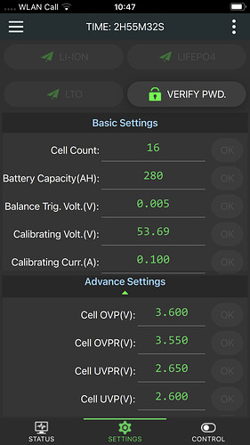

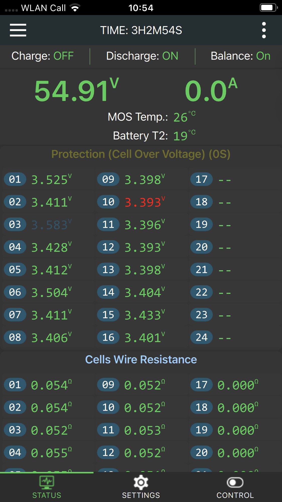

ich habe das Problem bei meinem neuen installierten JK-BMS JK-B2A24S20P. Mein Batterien sind neue EVE LiPoFe4 16 Stück a 280 Ah.

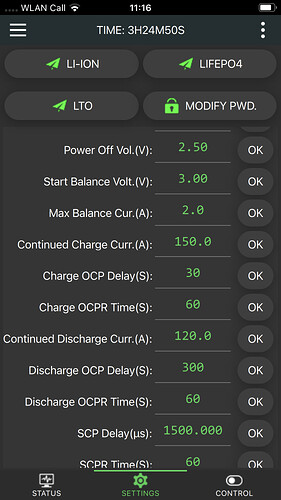

Jetzt zum Problem: Jk-BMS installiert App Installiert Settings eingestellt aber es gibt keine Option die Cellendifferenz einzustellen oder habe ich die übersehen ?.

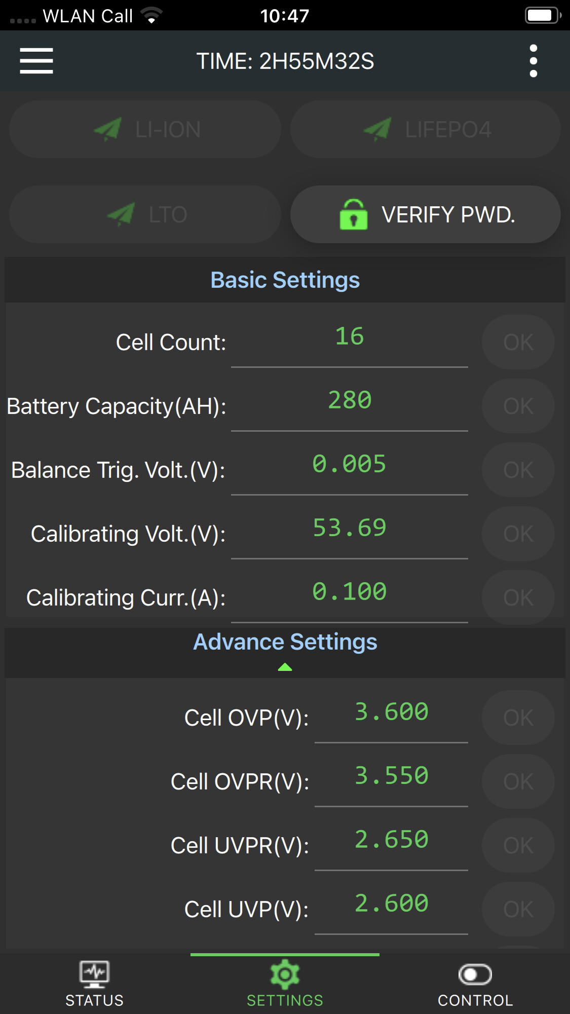

Die Einstellungen siehe Foto [/attachment][attachment=2]IMG_2613[2].PNG[/attachment]

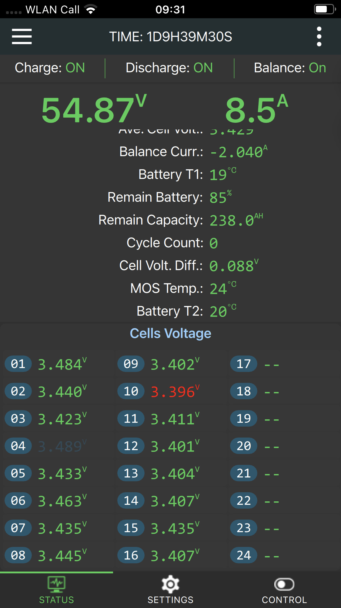

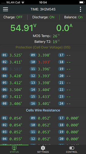

Beim Anschließen und einschalten des Inverters wurde die Batterien mit 40A und 3 Cellen sind von 3,60 bis auf 3,67 V in die Höhe geschossen.
Dabei kamm die Meldung ( Protection Cell Over Voltage ) und die Ladung wurde unterbrochen. Der Balancer hat das Balanzieren begonnen.
Ist das nicht ein bisschen Hoch die Cellendifferenz ?
Wäre super wenn Ihr mich dabei unterstützt.
Foto von den Cellendifferenz

Hast du die Zellen vorher mal initial geladen?
Falls nicht passiert genau das weil deine Zellen vermutlich unterschiedliche Ladezustände haben und somit unterschiedlich schnell voll werden.
Der Balancer kommt dann nicht hinterher und kann dies nicht ausgleichen und das BMS geht in die OVP.
190mv Spannungsdifferenz ist auf jeden Fall viel zu viel...
Ansonsten...
....aber es gibt keine Option die Cellendifferenz einzustellen oder habe ich die übersehen ?.
Doch und zwar "Balance Trigger Voltage" mit 0,005V, was heißt das der Balancer anfängt zu arbeiten wenn eine Zelle über 5mv Differenz hat, und wieder aufhört wenn der Wert unter 5mv ist.
Und das ganze mit 2 Ampere wie bei dir schon richtig eingestellt (Max Balance Current)...

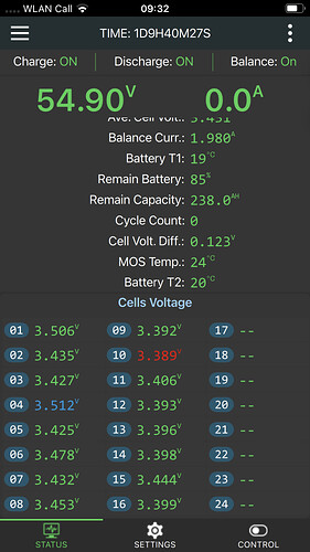

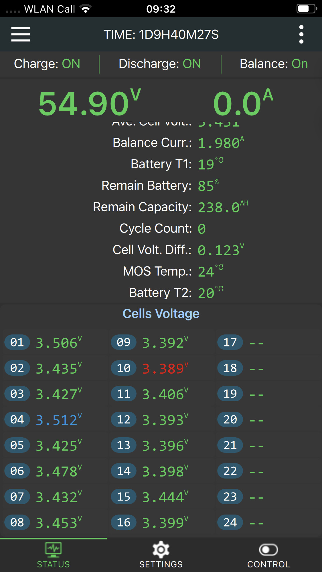

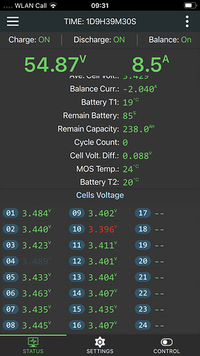

Irgendwas stimmt wahrscheinlich nicht mit meinen Einstellungen.

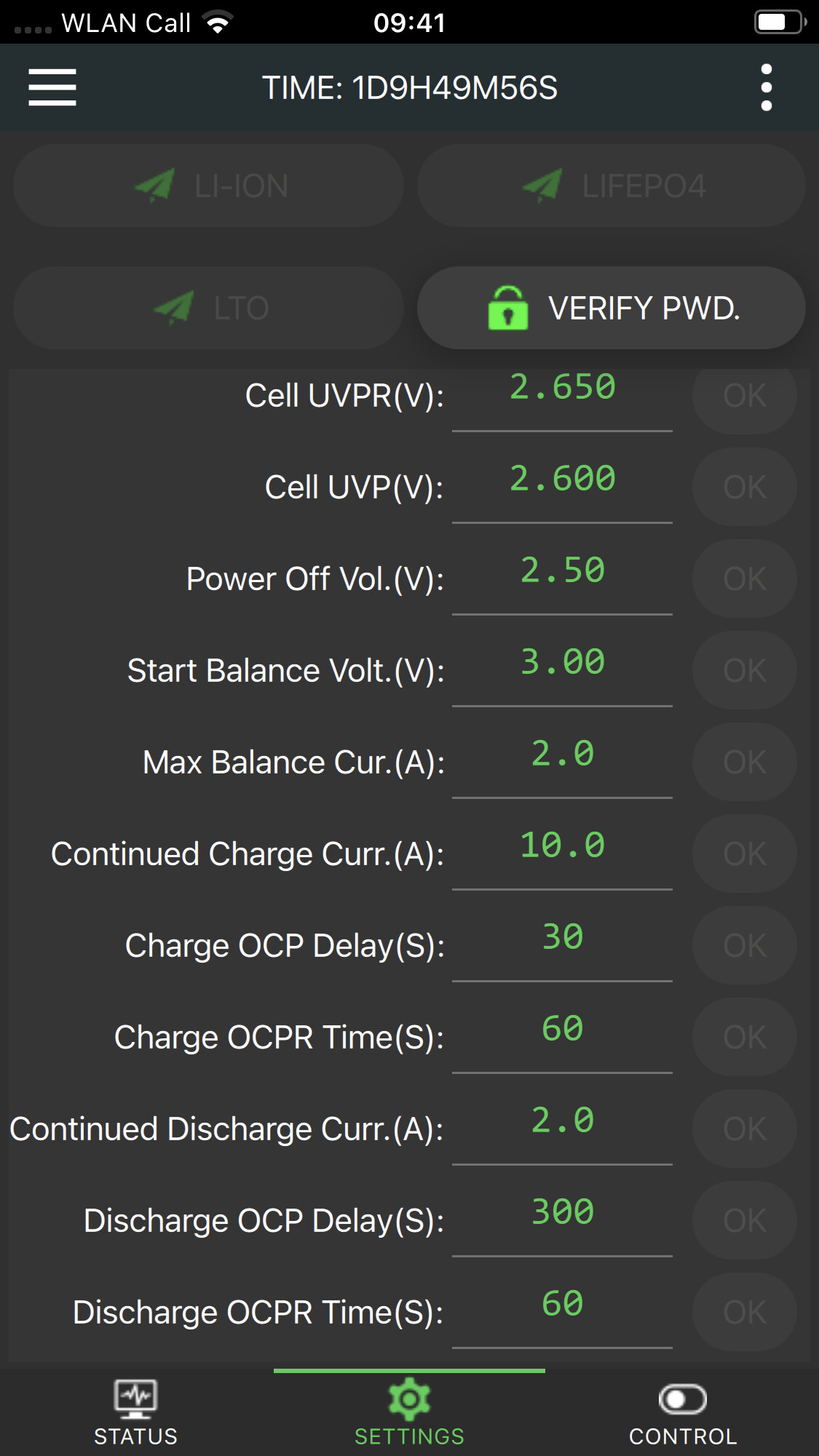

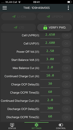

Habe den Inverter auf minimum 10 A gestellt und den JK-BMS auf Settings "Continued Charge Current A auf 5 A und trotzdem hat das BMS 8,3 A zugelassen.
Bei dem BMS mit 10A haben die Batterien innerhalb von 3 Minuten von höchster Wert 3,489V auf 3,512 V hochgeladen. Beim Ladebeginn (war ca 2-3 Minuten vorher) waren es 3,35 V. Zellendifferenz 0,003 V.
Das ist doch zu schnell oder? Bei 16 Zellen mit 10 A da wird pro zelle mit 1,6 A geladen
VG Mike

Nee jede Zelle mit 10A da die Zellen in Serie. Deine Zellen sind sehr unbalanciert und ja von 3,489 auf 3,512V geht bei 10A blitzschnell. Gib den Balancern mal Zeit bis die höchsten Zellen wieder "runtergeblanced" sind und bringe die Spannung dann langsam höher. Das wird mal ein paar Tage dauern. Dein Topblancing hat definitiv nicht funktioniert (warum auch immer). Nach einem guten Topblancing, braucht ein Blancer nicht mehr eingreifen (es sei den die Zellen sind sehr schlecht). Den Balancerstartwert kannst du mal auf 3,4V setzen. Darunter macht balancen wirklich keinen Sinn.
Im Übrigen ist in deiner Konfiguration der Schwellwert für Charge auf 10A gesetzt. Aber fürs Abschalten der Ströme ist das BMS nicht gedacht. Sieh das BMS wirklich als "last line of defense". Damit solltest du wirklich nicht arbeiten um Ströme, Spannungen im Normalbetrieb zu begrenzen. Für Leistungsbegrenzungen, Spannungsbegrenzungen ist dein Ladegerät/Wechselrichter zuständig und wirklich nicht das BMS.

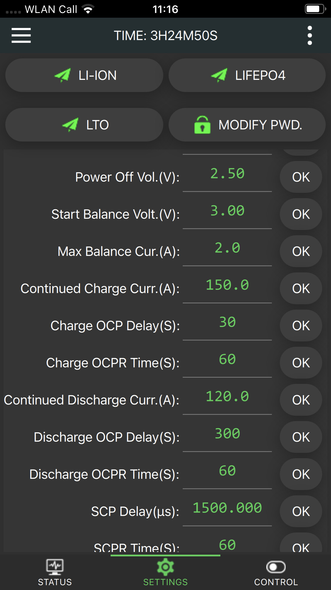

Was meinst du dazu?
Habe noch einen Balancer soll ich den noch dazu geben oder bring das nichts.
Bin mir unsicher, nicht das was schief läuft.

DS BMS regelt keinen Strom, es schaltet nur ab. Da der eingestellte Strom der erlaubte ist, und damit noch jedes spitzchen das Abschalten triggert, nehmen die meisten BMS grob das doppelte des eingestellten Wertes als Trigger.
Sagte ich ja, das es dann schnell geht.
Alles bestens.
VG Mike
Wenn du in Reihe lädst, ist der Strom in allen Zellen der volle Strom, bei dir 10 A.
Hast du eine Idee was hier falsch ist.IMG_2669[1].PNGIMG_2670[1].PNGIMG_2671[1].PNGIMG_2672[1].PNG
Garnichts. Alles bestens. Die Spannungen sind schon ziemlich gut. Den Rest erledigt der Balancer, in ein paar Stunden wenn du die Spannung so hälst.
