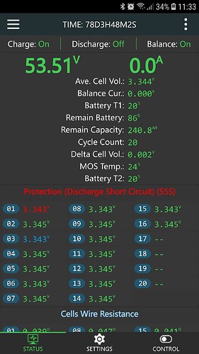

JK BMS Kurzschlußmeldung
gestern Abend hat sich mein MP2 mit Unterspannungsmeldung abgeschaltet . Die Überprüfung ergab die Meldung "Protection (Discharge Short Circuit)" vom JK BMS. Ich habe die Anlage daraufhin spannungslos geschaltet und den Akkustecker abgezogen.
Heute morgen habe ich erst einmal die Leitungen der beiden MPPT und des MP2 an der Plus-Schiene abgeklemmt und die Datenleitungen abgezogen.
Die Widerstandsmessungen an den MPPT ergab einen unendlich hohen Widerstand, die Messung am MP2 etwas mehr als 20MOhm.
Der Akku wurde zugeschaltet, es gab keine Fehlermeldung.
Dann habe ich den ersten MPPT plusseitig angeklemmt und den Akku zugeschaltet, es kam die obige Fehlermeldung. Der erste MPPT wurde wieder abgeklemmt, der Akku wurde weggeschaltet.
Dann habe ich den zweiten MPPT plusseitig angeklemmt und den Akku zugeschaltet, es kam die obige Fehlermeldung. Der zweite MPPT wurde wieder abgeklemmt, der Akku wurde weggeschaltet.
Dann habe ich den MP2 plusseitig angeklemmt und den Akku zugeschaltet, es kam die obige Fehlermeldung. Der MP2 wurde wieder abgeklemmt, der Akku wurde weggeschaltet und der Akkustecker abgezogen.
Die beiden MPPT und der MP2 wurden wieder an die Plusschiene angeschlossen, die Datenleitungen angeschlossen, alles eingeschaltet, läuft (nur eben ohne Akku).
Gibt es im Forum jemanden, der die gleichen Erfahrungen gemacht hat? Ist das JK BMS hinüber?

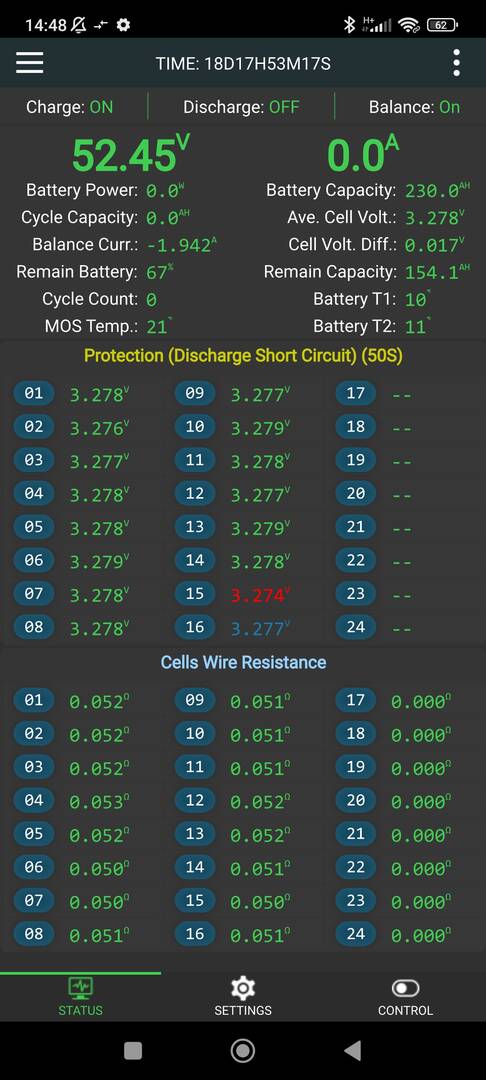

hab ein ähnliches Problem nur ist bei mit die Fehlermeldung in Gelber Schrift (Level 2)

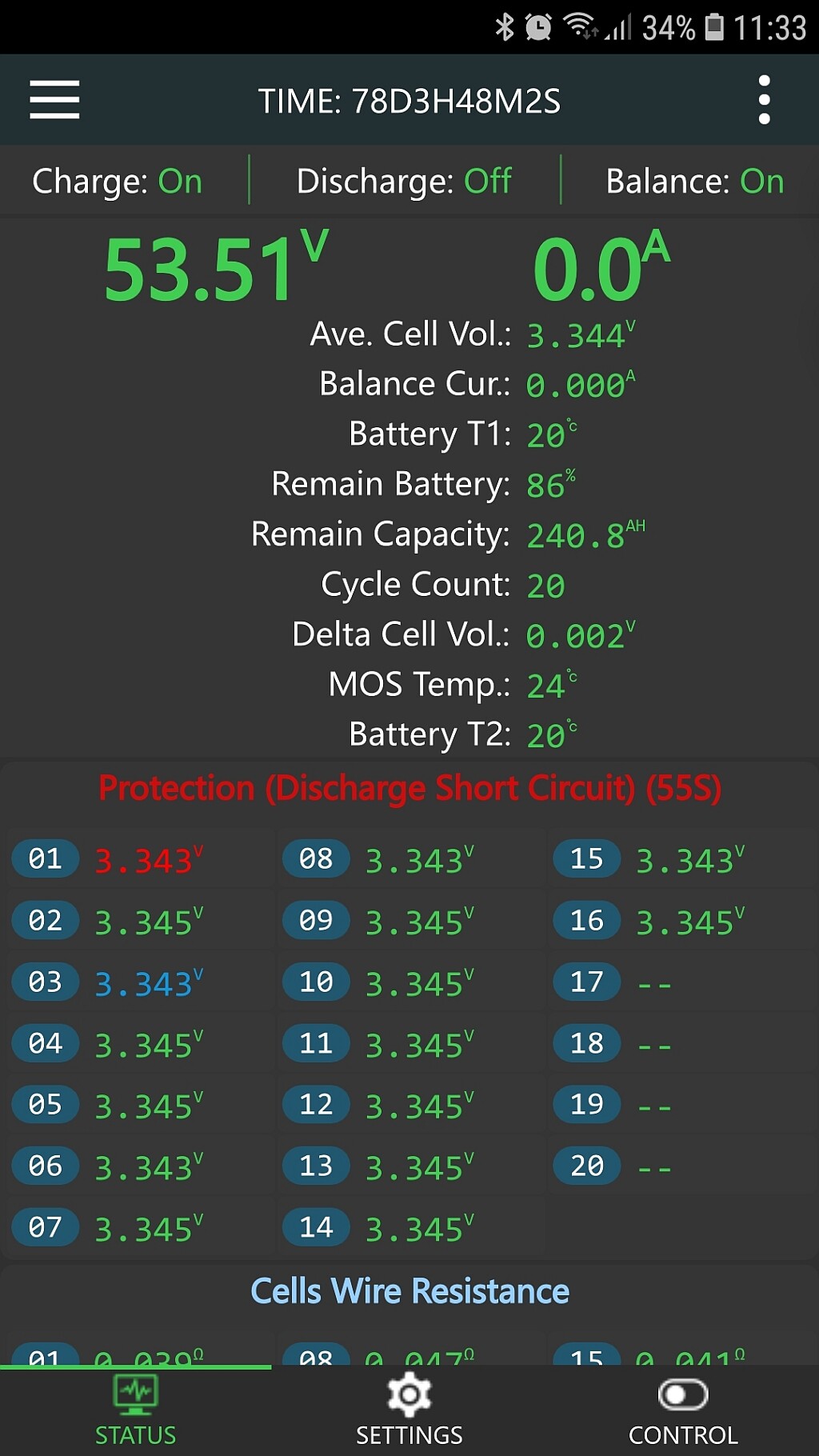

So schaut das bei mir aus
Konnte mein Problem lösen indem ich den JK BMS Parameter "SCP delay": 5000.00
Gesetzt hab
Danke @norbert123. Hat mir sehr geholfen - war bei mir auch zielführend :slight_smile:
