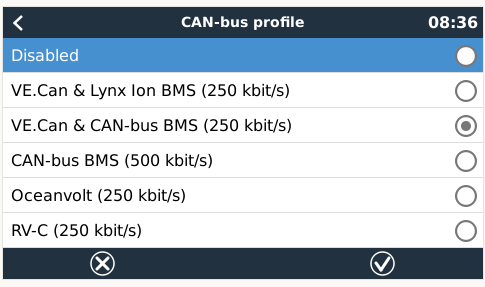

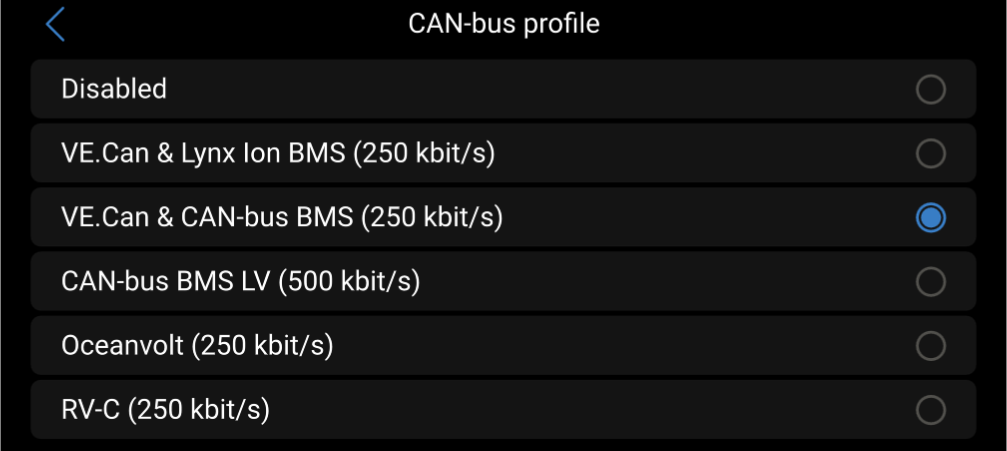

ab der neuen Venus OS beta (3.00~20) verden jetzt mehrere unterschiedliche Can-Protokolle angeboten.
Könnte die mal jemand freundlicher Weise testen.

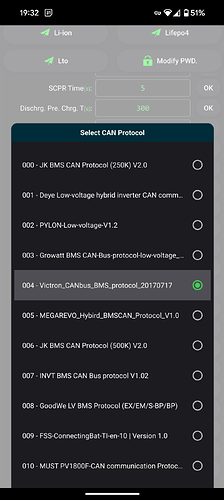

Ich hab ein neues JKBMS das angeblich das victron Protokoll direkt unterstützt aber hab's leider nicht nicht zum laufen bekommen.
In der App kann man jedenfalls ein victron Protokoll wählen:
Ich hab versucht das über ein Typ-A Kabel von victron an ein Ve-CAN Port zu verbinden, aber leider passiert nichts. Im zweiten Ve-CAN Port steckt ein Terminator. Bin mir aber auch nicht sicher welche Einstellungen ich auf der Victron Seite wählen muss. Dort gibt es folgende Optionen:
Ich schreib vllt mal den Alibaba Verkäufer an, der wirbt schließlich mit Victron compatibility, dann sollte der auch erklären was zutun ist.
