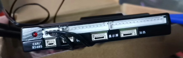

Hat das JK-BMS in der CAN Version:
JK-B2A24S20P-CAN
"AUCH" den RS485 Port oder nicht ?
Und ist es schon jemandem gelungen, mit JK-BMS mit CAN-Bus auf einen Cerbo-GX oder andere Venus-Geräte zuzugreifen bzw. zu kommunizieren ???
Welche JK-BMS Version sollte ich jetzt für Victron bestellen ?
Ich bin auch davon ausgegangen, dass die JK-BMS Geräte mit CAN, BEIDE Protokolle unterstützen, was für die Zukunftssicherheit bestimmt gut wäre. Wenn allerdings die CAN Version, gleichzeitig "KEINEN" RS485 Port mehr hat, wäre es wohl die falsche Wahl für Victron !
Nicht falsch verstehen, die RS 485 Geschichte mit den Adaptern ist mir bekannt, aber falls die CAN Version AUCH den RS485 Port inklusive hat, wäre das eventuell zukunftssicherer, falls es mal Lösungen gibt, dieses CAN Protokoll mit Victron zu nutzen, da ja bei der RS485 Version, immer nur ein BMS im Cerbo genutzt/geregelt werden kann.
Von der netten Dame von Alibaba kam gerade diese Bestätigung.
Inklusive dem beigefügten Foto.
(Online Übersetzt)
ja, es kann sowohl RS485 als auch CAN-Bus gleichzeitig sein. Ich habe Ihre Informationen erhalten und bemerke, dass der B2A24S20P, den SIE benötigen, gleichzeitig über eine RS485- und eine CAN-Schnittstelle verfügt.

Habe mir auch ein jk bms mit CAN Option bestellt, bei denen funktioniert das RS485 bzw die 3,3 Volt uart Schnittstelle wie bei allen anderen JK BMS auch.

Auf dem BMS stehen aber auch beide Bezeichnungen drauf, so wie im Bild zu sehen.

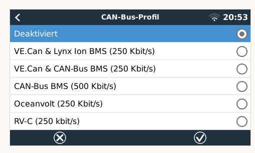

Die Umsetzung des JK-CAN auf Victron CAN sollte theoretisch nicht das Problem sein, wenn Victron auch eine Baudrate von 250kbps akzeptiert.

Generell scheint doch 250kBaud unterstützt zu werden? Zumindest deute ich die Einstellungen in der Remote Konsole so. Allerdings weiß ich nicht, ob man einfach so auf die vorhandenen Protokolle aufsetzen kann und vor allem wie man an deren Spezifikation kommt.

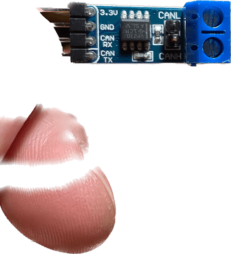

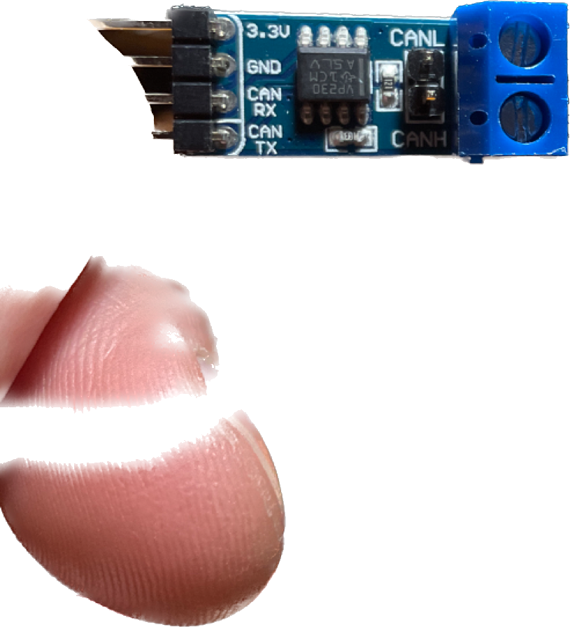

Mit einem Esp32 und diesem CAN Adapter
Waveshare 2PCS SN65HVD230 Can Board Connecting MCUs to Can Network Features ESD Protection Communication Evaluation Development Board 3.3V
Im Venus-OS sind bei CAN 500kb eingestellt.
