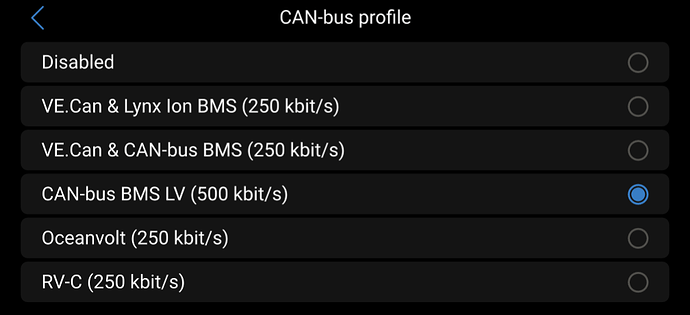

Klick mal im victron auf can Bus LV 500 kbit...

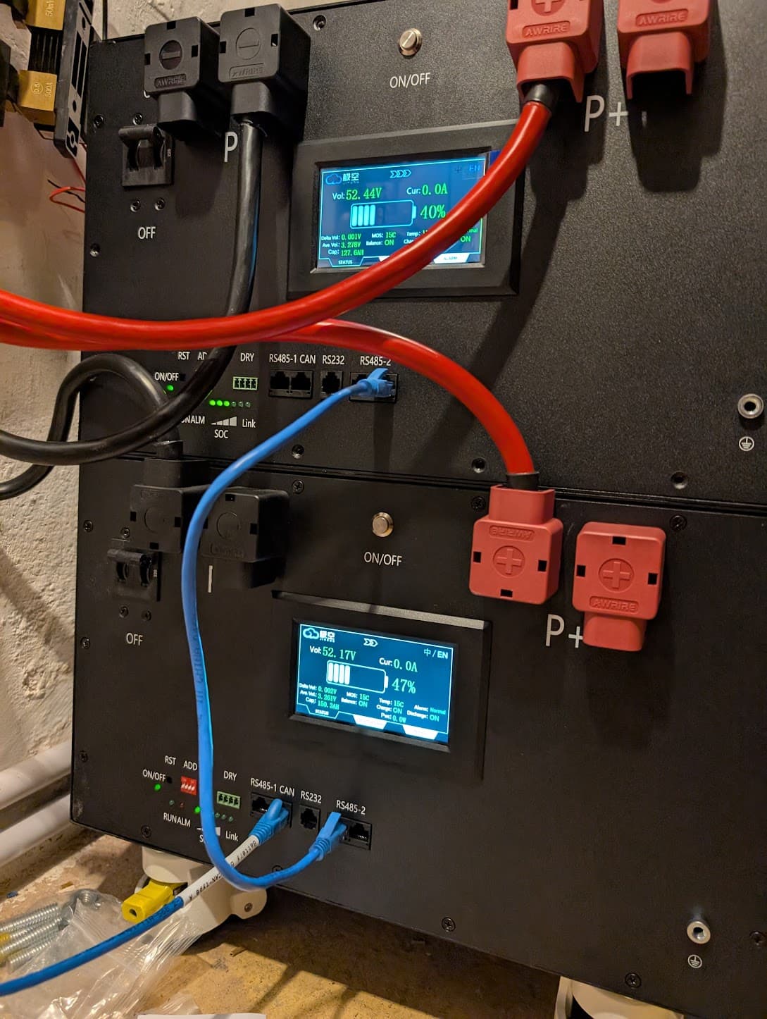

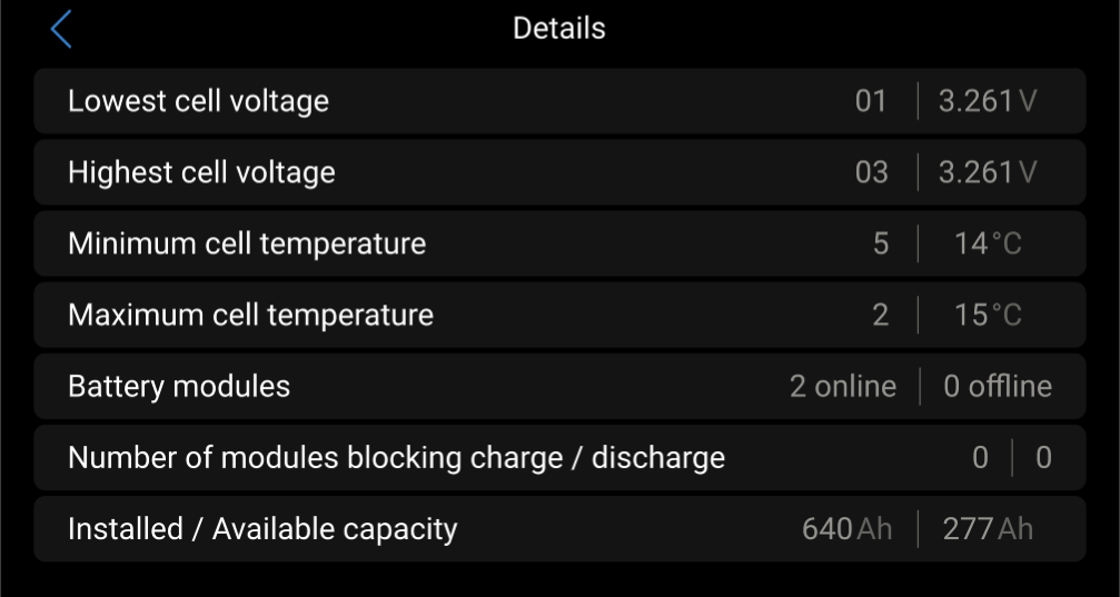

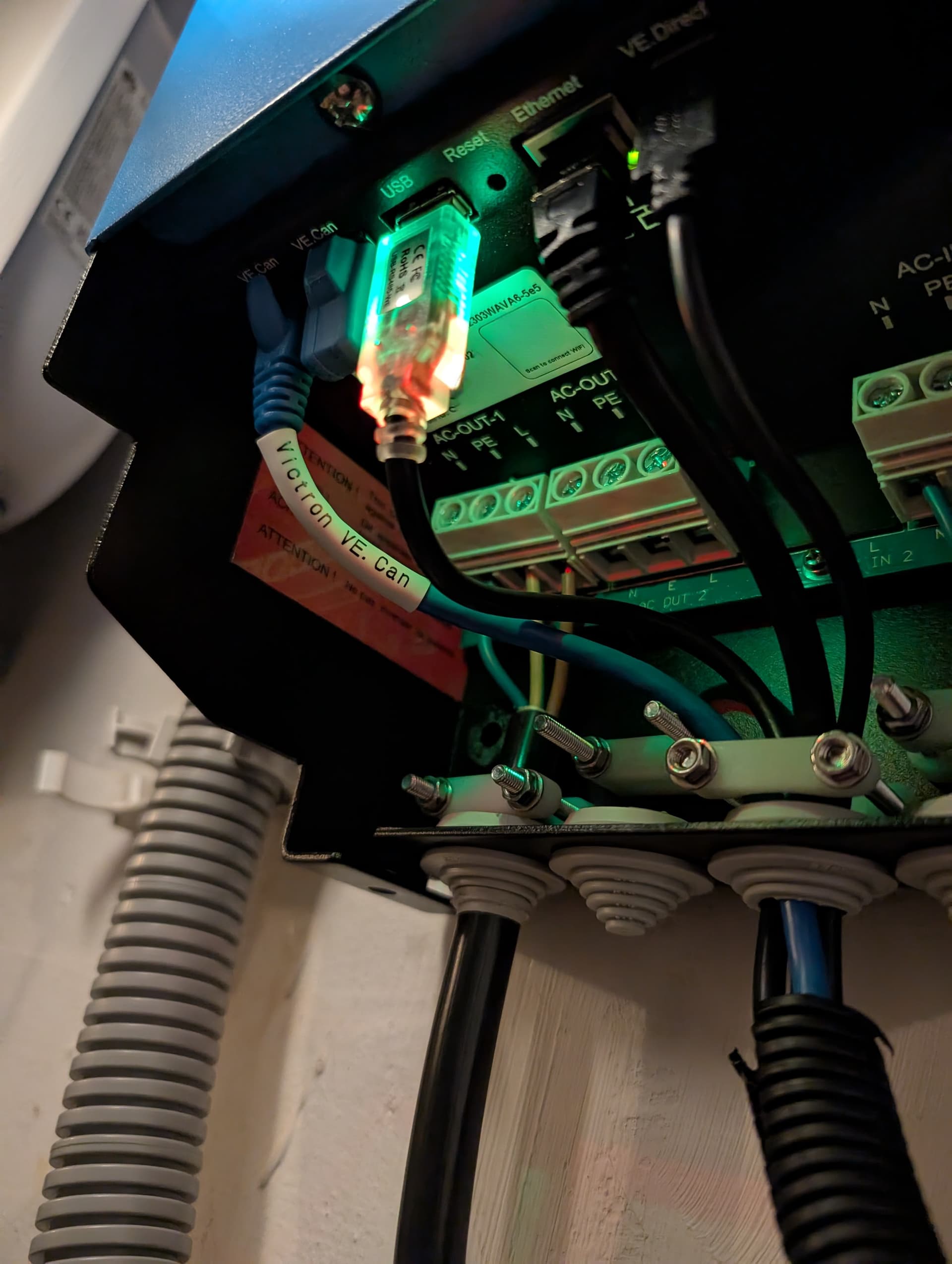

Ok läuft jetzt tatsächlich. "CAN-bus BMS LV (500 kbit/s)" ist die richtige Einstellung (danke @alex_s ), das hatte ich aber schon probiert. Mein Fehler war einfach nur, dass ich das Typ-A Kabel falsch verbunden hatte (das Ende das mit "BMS" beschriftet ist muss logischweise zum BMS).
Hier noch ein paar Infos für alle die das reproduzieren möchten:
So habe ich alles verkabelt:
Einstellung in Venus OS: Settings -> Services -> VE-Can Port -> Can bus profile wie folgt einstellen:

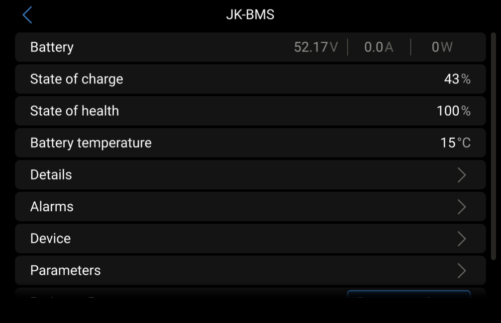

In Victron siehts jetzt so aus:
Bin sehr froh dass das jetzt alles ohne große Bastelei funktionert. Mit den DIY Battery Cases bin ich übrigens sehr zufrieden, hab die hier bestellt: Yixiang Customized 16pcs 48v 280ah 304ah With Jk 200a Bms Empty Diy Kit Box Lifepo4 Solar Energy Storage Battery - Buy 48v 280ah 304ah With Jk 200a Bms Empty Diy Kit Box lifepo4 Solar Energy Storage Battery lifepo4 Battery Box Product on Alibaba.com (Lieferzeit lag bei ~2 Monaten). Bis auf die Zellen, Batteriekabel und die Rollen untendrunter war da alles dabei.

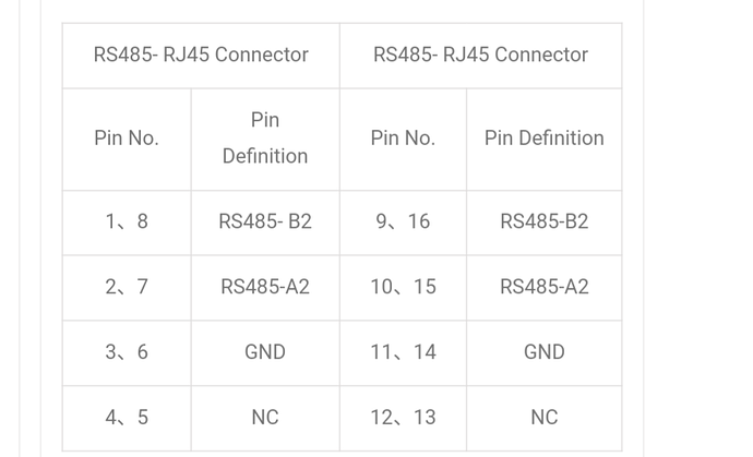

Vielleicht hilft dir das weiter: JK PB1A16S10P JK-PB1A16S-10P - JK BMS
Das beschreibt an welchen Pins die Kanäle A,B jeweils an den ports angeschlossen sind. A muss zu A, B zu B. Heißt wenn man die RS485 ports über Kreuz verbindet müssen die pins 1,8 zu 9,16 und 2,7 zu 10,15? Bin mir nicht sicher.
Für das firmware update hatte ich mit ein Kabel gemacht wo pin 1 mit port A vom RS485-USB Adapter verbunden war und 2 zu B (Verbindung nach Verdrahtung mit Multimeter vorher überprüft).
