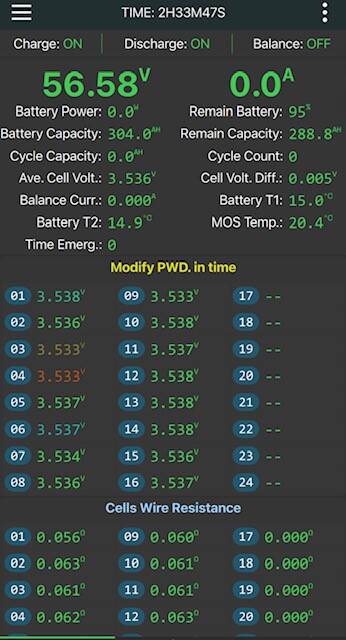

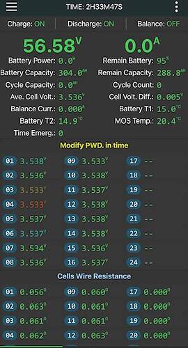

JK BMS B2A24S20P "Modify PWD. in time"
ich bekomme folgende Fehlermeldung Modify PWD in time, wenn ich das BMS einschalte. Ich habe an der Einspeisung keinen Wechselrichter, sondern nur ein Netzteil mit 58 Volt und maximal 4 Ampere. Der Ladestrom ist auf 1 Ampere eingestellt. Gibt es eine Dokumentation der Fehlermeldungen. Vielen Dank im Voraus. Habe bisher keine Erfahrungen mit BMS.
Grüße aus Wolfsburg
das ist nur der Hinweis, dass Standardpasswort zu aendern. Mit dem Standardpasswort kann jeder der in der Naehe des BMS ist, darauf zugreifen
@rapo, vielen Dank.
Beim ändern kann aber auch was schief gehen. Daher habe ich das Risiko, dass sich da ein unbefugte einloggt für kleiner eingestuft und es so gelassen. JK-BMS Factory Reset? (eigenes PW funk. nicht) - BMS Batterie Management/Monitoring System - Akkudoktor Forum
Vielleicht wäre es gut wenn man die Version der APP mitteilt bei der das Problem nicht besteht?
Ich nutze zb. die Version 4.9.7 und habe das Passwort erfolgreich geändert, keine Probleme mit einloggen.
