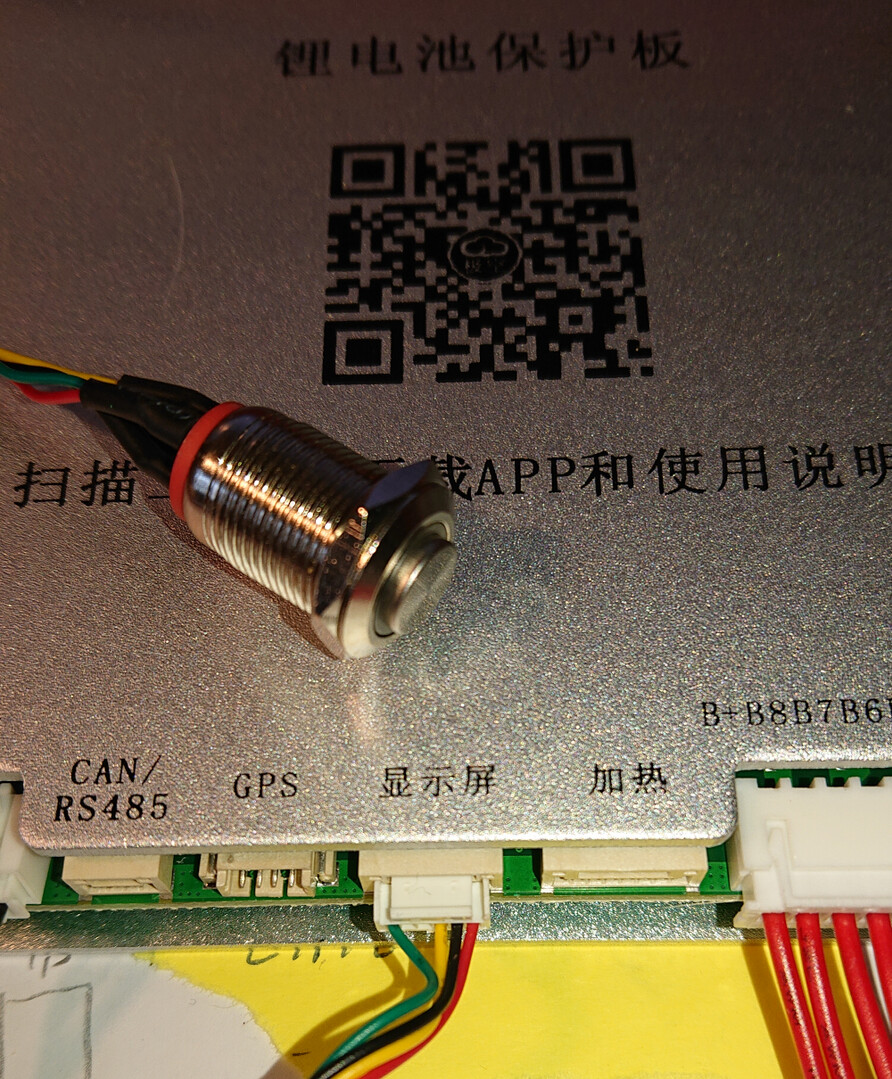

Hallo, ich habe ein JK BMS B2A20S20P mit 2A Balancer und 200A gekauft und mit den 16 Lifepo4-Akkus entsprechend des Schaltplans verbunden. Den Wechselrichter habe ich noch nicht eingebunden. Ich wollte das BMS vor dem Verbinden mit dem Wechselrichter einem Funktionstest unterziehen. Bei dem BMS war ein kleiner Schalter mitgeliefert. Wenn ich diesen betätige passiert genau gar nichts. Reicht die Batteriespannung nicht aus, um das BMS zu starten oder an was könnte es liegen? Die Anleitung zum BMS finde ich für eine Fehlersuche nicht gerade hilfreich.

Ich habe es mir einfach gemacht und diesen Schalter gekauft. Den Schließt man an und drückt das Knöpfchen ? Ja B- muss verbunden sein.

Ich dachte du hast einen Schalter mitgeliefert bekommen? Bei den aktuellen wird der meines Wissens mitgeliefert. Ist ein kleiner Druckschalter, den du solange drückst, bist das BMS anfängt zu piepen.

Um das Thema, zumindest was meinen Fall betrifft, nicht leer im Raum stehen zu lassen kurz meine Erkenntnis: Ich habe die Variante mit dem externen Schalter erwischt. Ohne den Schalter ließ sich das BMS natürlich nicht einschalten. Kurzerhand den Schalter geordert, angebaut und siehe da alles läuft. Seit zwei Tagen ist der Akku samt restlicher PV-Anlage im Gartenhaus verbaut und funzt.

"Der Schalter". Das Ding schaltet doch sicher nur 2 Pins zusammen, oder? Welche bitte?
Hab schnell den Taster nachgemessen, weil ich mein JK BMS JK-B2A8S20-P-H-C am Tisch liegen hab:
  1. rot und schwarz ist der Taster
  2. grün und gelb die LED rund um den Taster
Bezüglich starten: Ich musste bei den Sensorleitungen GND und alle roten wie gefordert anhängen (letzte rote gehört auch auf Gesamtplus) UND den GND (schwarze Leitung) auch auf "B-" (Batterie minus) hängen, dann lässt es sich starten, es piepst, rotes LED an Platine leuchtet und Bluetooth läuft.

Habe bei meinem versehentlich die Buchse vom Startknopf von der Platine gebrochen...
Wenn das BMS korrekt angeschlossen ist, muss ich zum Starten nur rot und schwarz brücken? Oder fliegt mir dann was um die Ohren? ?
