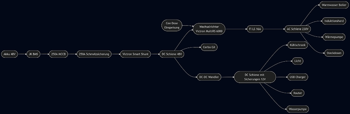

Hi also hier nochmals einen Plan wie alles verschaltet ist.
Gemessen habe ich die 1A auf Leitung vom BMS zum SmartShunt. (Strom Messzange). Da hier die Spannung eben 44V Betrug (ist wie beschrieben abgefallen durch die zusätzlichen Lasten wie Licht) war der Verbrauch bei 44V. Im "Standby" - heißt Cerbo und DC-DC Wandler laufen werden irgendwo um die 10 - 15 W verbraucht - kann ich nur schwer messen, da meine Messzange bis 1000A kann und bei so wenig Last eben sehr ungenau ist.

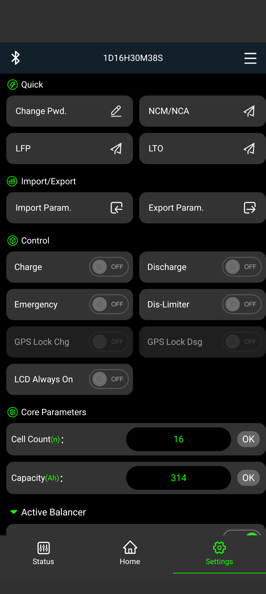

Du muss "Charge" ebenfalls abschalten.
O.k. jetzt verstehe ich: du hast eine 48V-Schiene und eine 12V-Schiene, aber alles hinter dem BMS.
Ja, schalte mal das Laden ebenfalls ab, dann müßten alle Mosfets gesperrt sein. Vielleicht leitet die Body-diode in den Mosfets noch und das reicht für die kleine Last. Aber sollte eigentlich nicht sein.
Im Zweifel das BMS auch mal ganz ausschalten, dann sollte absolut zero sein!
Wenn dem so wäre, dass charge auch abschalten müsste, wäre das BMS komplett Sinnlos - es würde die Zerstörung der Batterie bei voller Entladung zulassen. Denn bei UVP wird Charge logischerweise nicht deaktiviert.
Aber: Ich habs getestet - wenn ich beides abschalte (egal ob durch Smart Sleep oder Manuell) - habe ich exakt das beschriebene Verhalten.

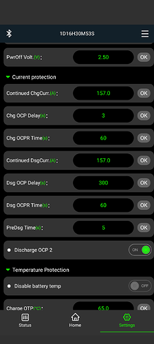

die JK Inverter BMS haben in den Settings eine Funktion für's Parallelschalten, bzw. für Precharge, die geht meines Wissens mit bis zu 10A am BMS vorbei. Kann man in den Settings / Control aktivieren bzw. deaktivieren.
erstmal danke für eure Ideen.

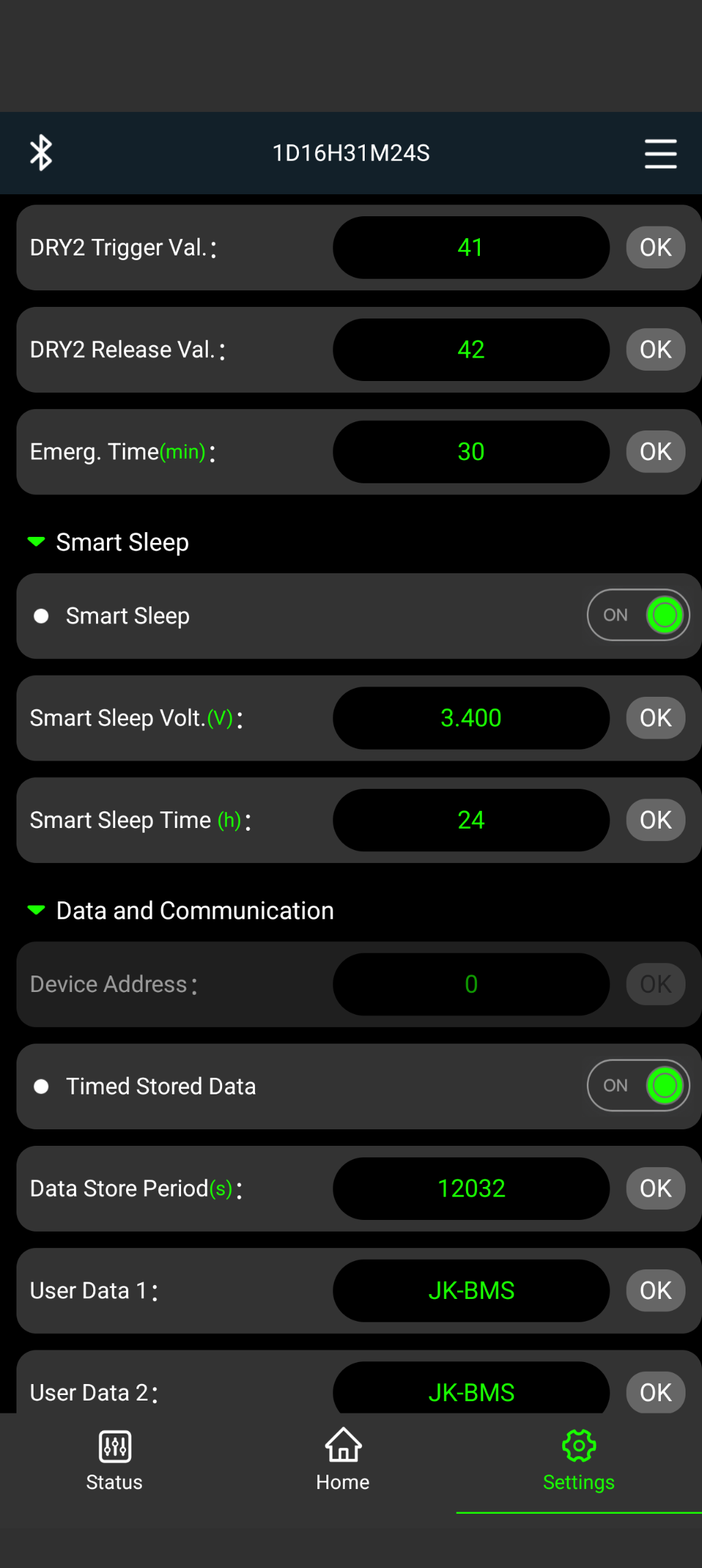

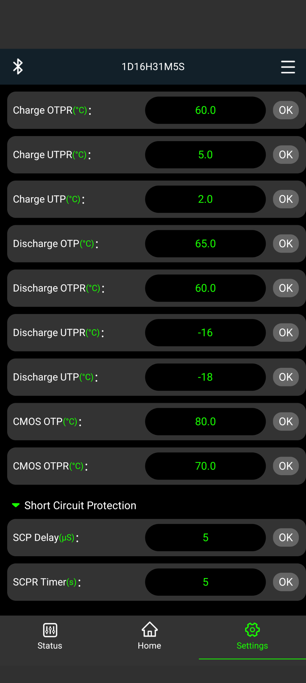

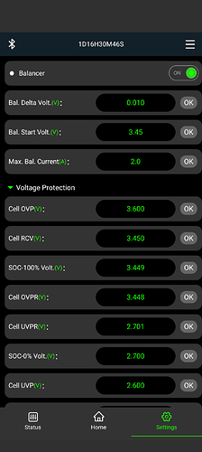

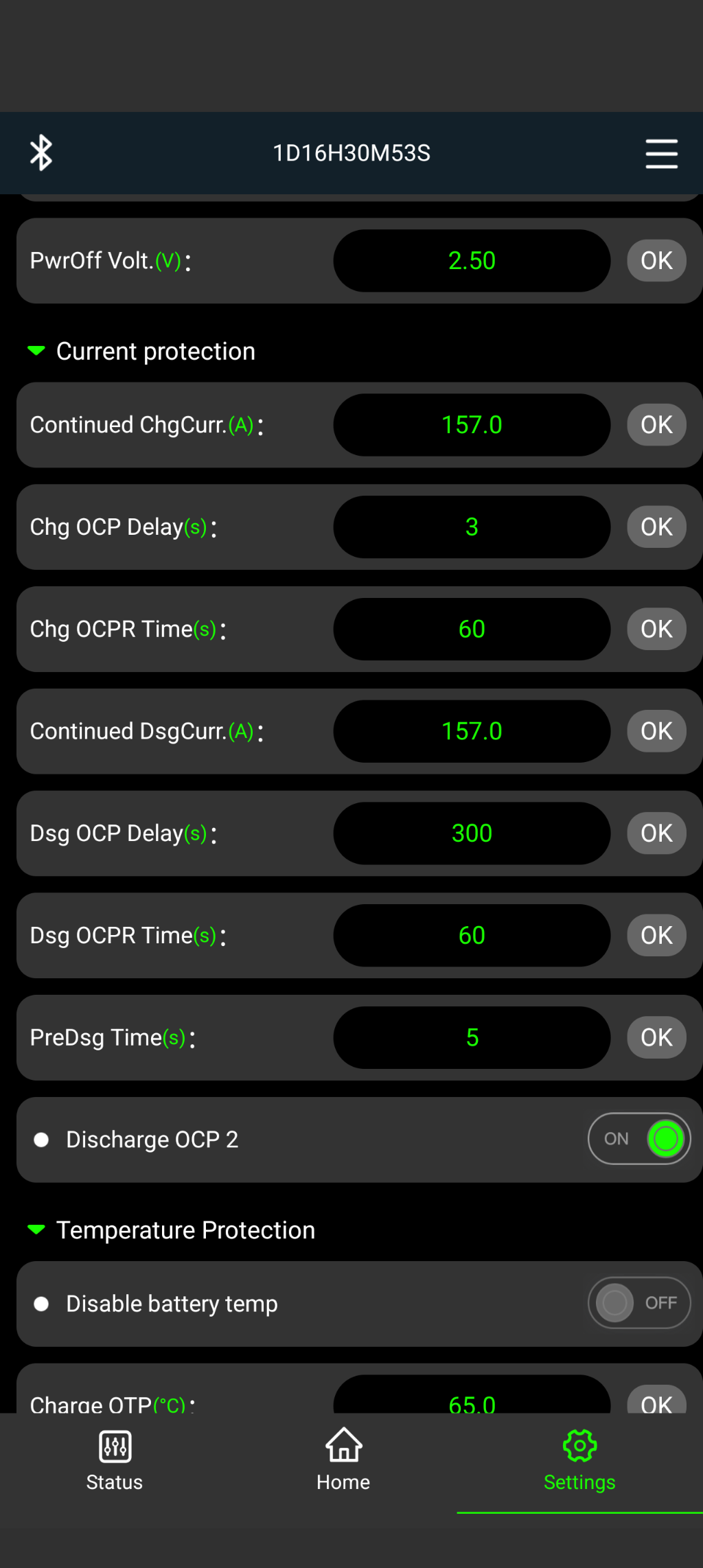

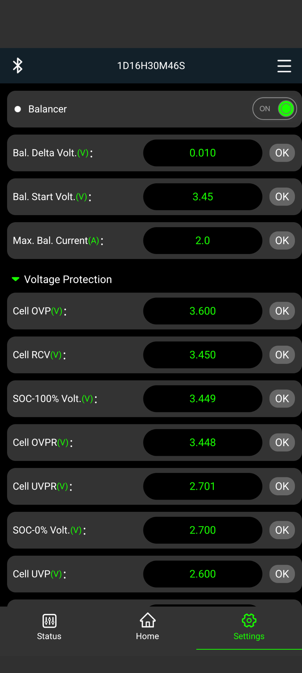

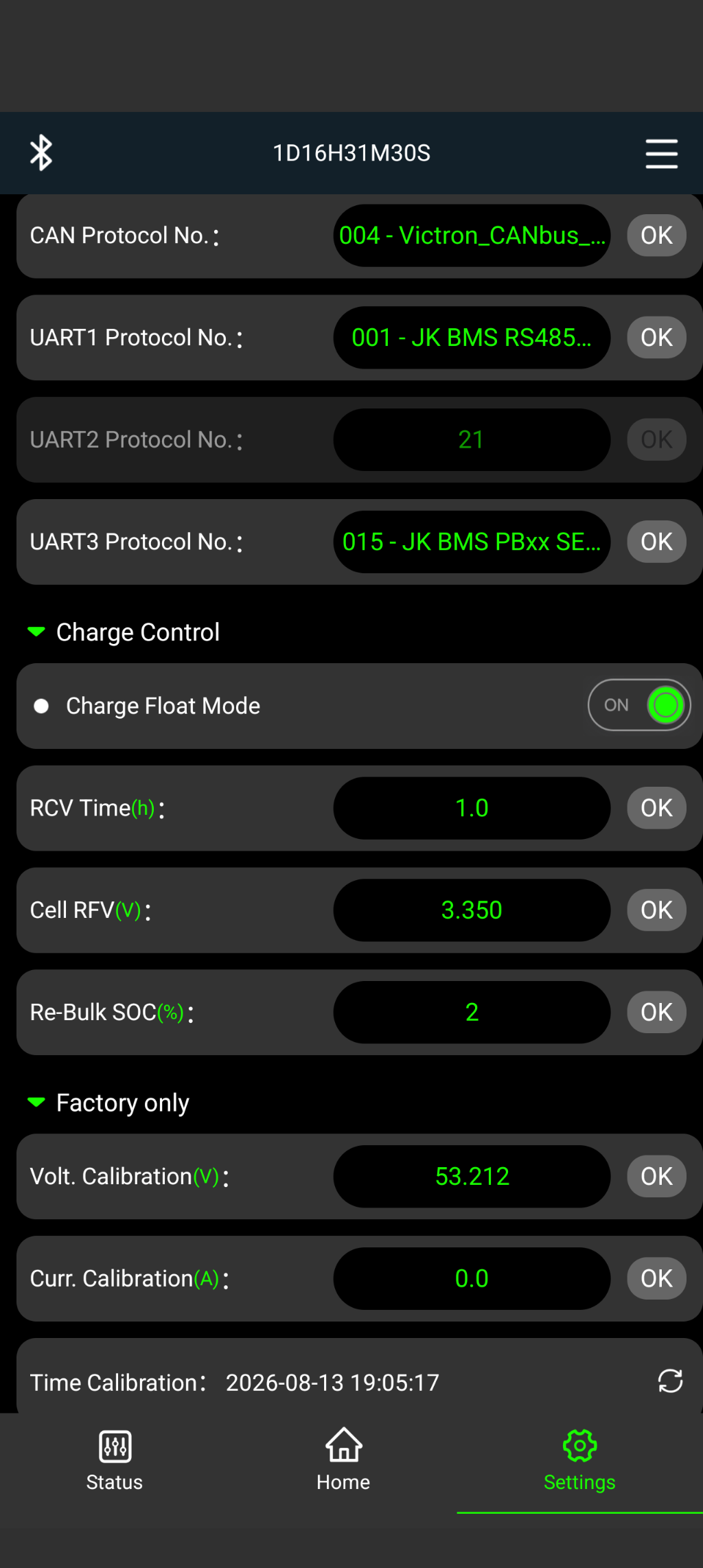

PCL ist bei mir deaktiviert - der Wechselrichter kann 100A der Akku 157A - sollte auch ohne gut gehen. Ich habe euch die Settings des BMS mal angehängt.

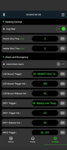

Das Problem liegt wo anders:
Die Heizmatten sind laut Hersteller der Matten am BMS sowie am Batterie Minus Pol anzuschließen.
Sobald ich die trenne, funktioniert die Abschaltung wie gewünscht - heißt die Spannung an der Batterie außen fällt auf wenige Millivolt innerhalb von Sekunden ab.
Ich habe nun eine andere Anleitung gefunden, die sagt, dass ich die Heizmatten zwischen Batterie Plus und dem BMS anschließen muss. Kann das jemand von euch bestätigen?
Falls ja, die große Frage: weiß von euch jemand ob die Heizmatten auch "falsch herum" angeschlossen werden dürfen? Also Heizmatte Plus an BMS und Heizmatte Minus an der. PlusPol der Batterie? Denn damit würde ich mir sehr viel Aufwand sparen den Akkublock aus dem Wohnwagen aufzubauen. Ich kann die Front nämlich nicht abbauen, ohne das gesamte Gehäuse auszubauen, was mit Zellen bekannter Maßen extrem schwer ist.
