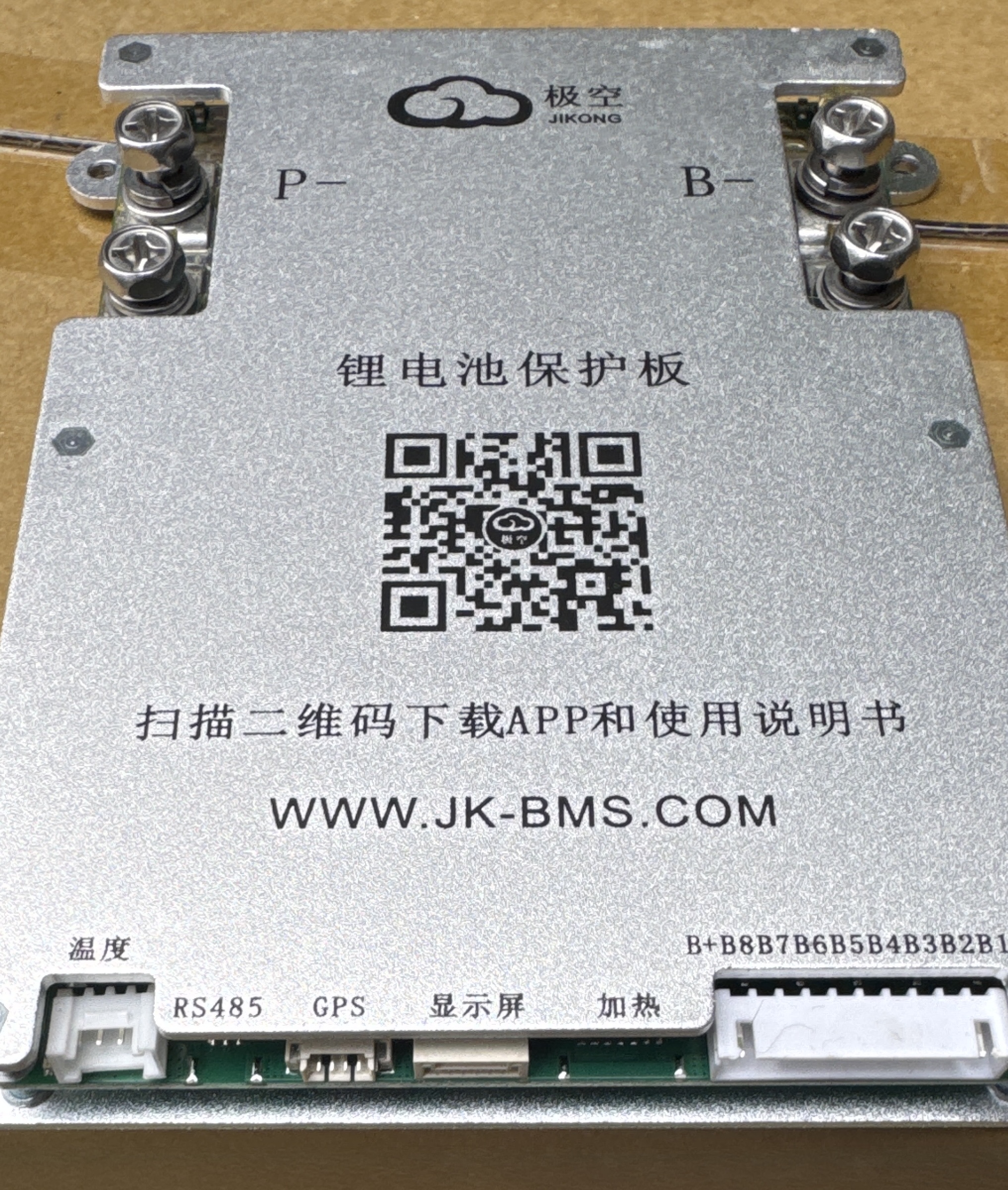

ich möchte mich per USB mit dem BMS verbinden. Der Platz für den RS485 ist vorhanden, aber nicht mit einer Buchse belegt. Weiss jemand mit welche Signalen / Masse und Rheinfolge die offnen Kontakte belegt sind?
Hintergrund:
Nach dem initialen Starten und den Anpassen der Setting schaltet mein BMS direkt nach dem Einschalten per Taster wieder aus. Dementsprechend komme ich nicht mehr in die Setting per Bluetooth. Ich denke irgendwo werden die Settings zu eng gesteckt sein, sodass bei Last das BMS direkt abschaltet. Deshalb möchte ich per USB einen Factory Reset durchführen . Bin auch für alternative Lösungen offen…
Schrägerweise wird die mit GPS beschriftete Buchse genutzt, um einen Adapter auf USB zu realisieren. Dazu gibt es u.a. eine Lösung von JK selber und/oder diverse Bastellösungen, die du auch hier im Forum findest.
Allerdings frage ich mich, ob dich das weiterbringen würde, weil das BMS ja ebenfalls eingeschaltet sein müsste, damit du mit dem BMS über den seriellen Anschluss „reden“ kannst. Hast du da eine spezielle Anleitung für?

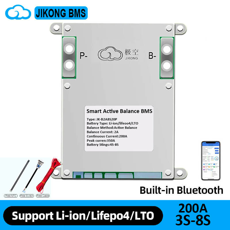

Ich denke nicht das du es damit zurück setzen kannst, oder wo genau steht das beschrieben? Selbst wenn das BMS durch eine der Schutzfunktion abschaltet, dann schaltet es normal nur die Last ab also Minus zum Akku (B-, P-), das BMS selbst läuft aber weiter und lässt sich ganz normal konfigurieren. Mir fällt nur eine Einstellung ein bei der ich mir gerade nicht sicher bin und das wäre "Power Off Voltage"... Im Titel steht JK-BMS 200A... bist du dir da sicher? Ich kenne zumindest kein JK-BMS in diesem Gehäuse wie auf deinem Bild zu sehen als 200 Ampere Variante, das sind normal alles die kleineren JK-BMS im 50 Ampere bereich. Vielleicht hast ja zuviel Strom gezogen und es dadurch gehimmelt?
Also auch die kleinen, silbernen Teile gibt es bis 200A Dauerstrom, z.B. das
JKBMS B2A8S20P 3S-8S 200A
@posthorn
Danke dir, wuste ich nicht und hatte keine Lust zu googeln :wink: :upside_down_face:.
Hätte ich so ein Teil nicht bei einem Arbeitskollegen als Austausch zu einem Daly-BMS verbaut, wär's mir auch nicht bekannt gewesen :wink:
