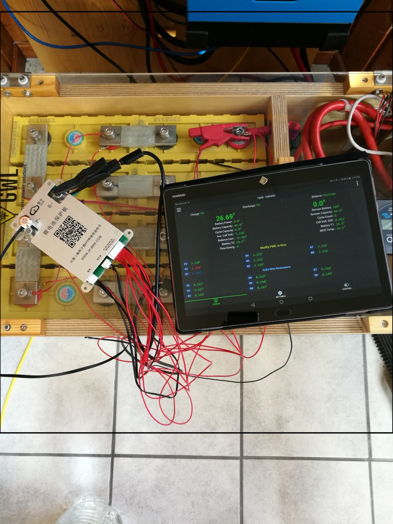

Dieses JK-BMS hat nur eine möglichkeit wo der Schalter eingesteckt werden kann, er passt sonst nirgendwo anders hin, vielleicht habe ich es auch kaputt gemacht, weil ich zwei mögliche Lösungen probiert habe. Naja, ich werde mal abwarten was Ali schreibt wohin die Kabel kommen.
Tja, Ali ist auch überfordert, sie schicken mir immer wieder das Datenblatt, ich kann Fragen was ich will, es kommt das Datenblatt (womit ich leider nichts anfangen kann). Ich werde mir wieder das andere BMS bestellen, und dieses hier entsorgen.

Soo das BMS lag heute schon auf dem OP-Tisch :face_with_monocle: :nerd_face: :joy:.
Als erstes habe ich die Balancer Kabel durchgepiept, alles iO.

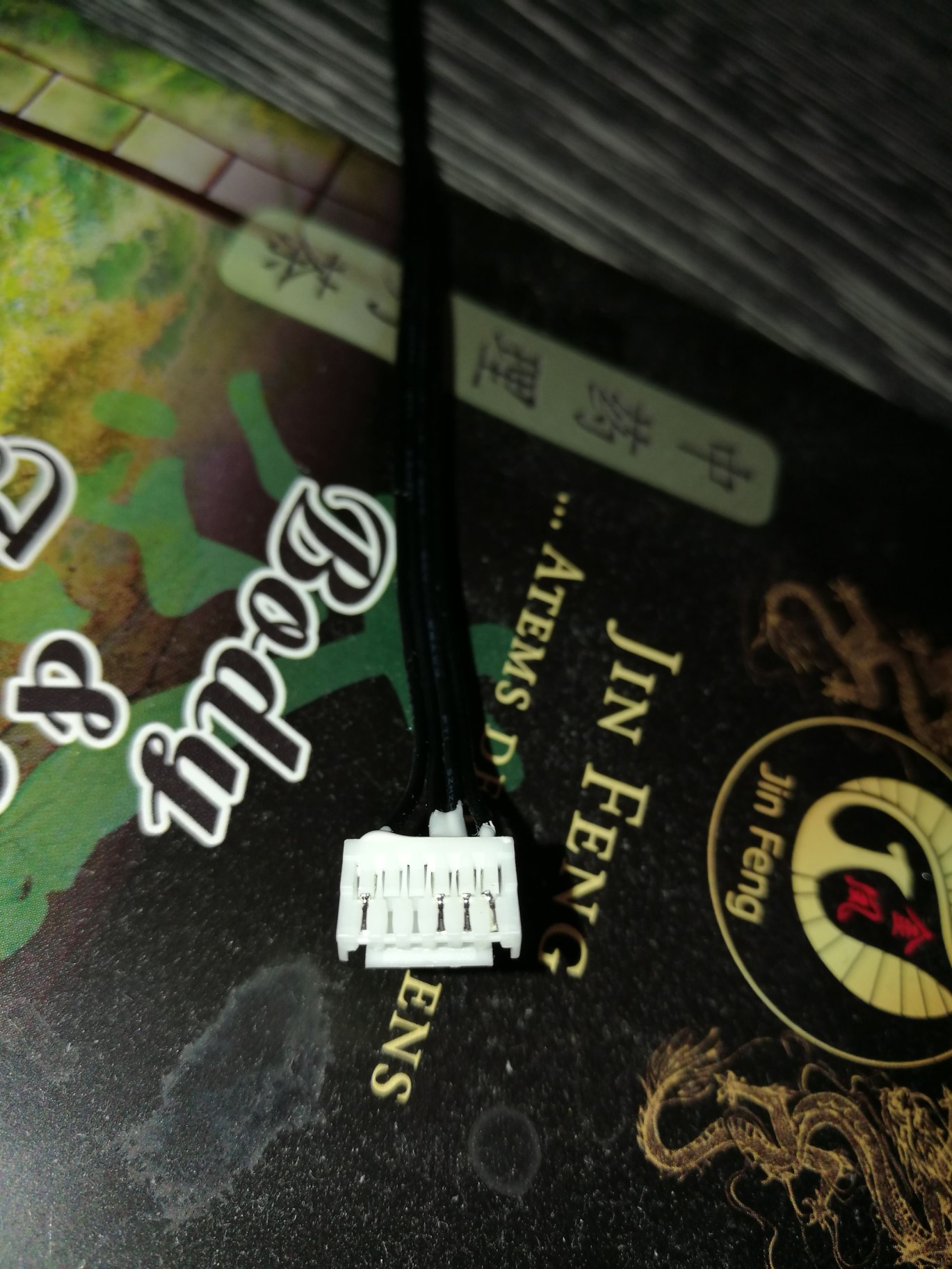

Dann die Stecker angeschaut und gesehen das beim Stecker für den Taster ein Pin schlecht sitzt. Das habe ich aber erstmal so gelassen um zu schauen ob es daran liegt. Was soll ich sagen, provisorisch angeschlossen auf den Taster gedrückt... piep,piep, die LED leuchtet und es lief :upside_down_face:. Ich habe dann trotzdem noch das Kabel am Taster ausgepinnt, die Kontaktfahne vom Pin etwas angehoben und wieder richtig eingesetzt. Also wenn du mit den Kabeln nichts falsch gemacht hast dann muss es der Pin gewesen sein, denn der erste und der zweite Pin ist für das einschalten zuständig.
Es läuft tadellos, und auch das balancen funktioniert. Kann gut sein das der erste Pin vom Taster keinen Kontakt hatte, bei mir dann aber aus Zufall schon. Mit bloßem Auge aber auch bei weitem nicht so gut zu sehen wie auf dem Foto, mit geübtem Auge sieht man es aber :upside_down_face::
